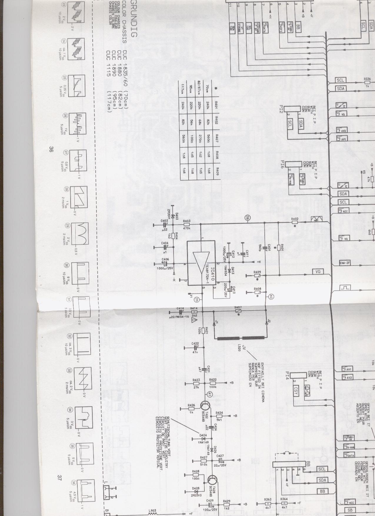

de klacht zie ik nu ,is een horizontale streep ,dit is nooit de tda9080 (dit is de video controller) je moet de fout gaan zoeken in de verticale afbuiging.controleer eerst of transistor t422 en t428 goed zijn(dit is een beschermings circuit voor de verticale afbuiging)op pen 5 van ic 410 moet je een zaagtand puls meten (zo niet dan is dit ic defect)
Na het nakijken met de scoop <img src="/ubbthreads/images/graemlins/loep.gif" alt="" /> op aanwijzing van steve bleek de tea 8172 toch defect te zijn,heb deze vervangen door een tda8172.
Hij werkt weer perfect.
dus steve weer een pluim er bij <img src="/ubbthreads/images/graemlins/xyxthumbs.gif" alt="" />
