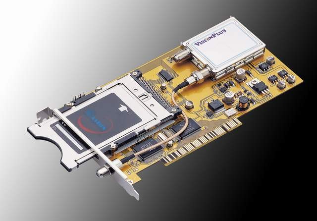

Hallo beste mede sat gebruikers,
Ik en in het bezit gekomen van de volgende Sat Card (Zie Foto).
Echter ik heb problemen om deze onde XP te installeren, voor de rest heb ik totaal geen gegevens over deze kaart, ik had per toeval een pc gekocht waar deze in zat, de driver voor deze kaart heb ik dus van de pc zelf, maar loopt niet onder XP.
Weet iemand wat voor kaart dit is, en waar ik software en drivers kan vinden voor deze kaart, ik heb alles nagezocht maar kan niets vinden.
Alvast bedankt voor de moeite.
Je kunt de software van VISIONPLUS gebruiken.
Al moet ik wel zeggen dat mijn kaart het op de een of andere manier het niet lekker doet.

Om dit verhaal even sluitend te maken,
Na een lange weg eindelijk de software gevonden voor deze kaart en wel van Video Home (WinDVD Intervideo)
+ de upgrate naat 1.7b.
Alles geinstalleerd en ja hoor beeld, cam er in en beeld.
Nou moet ik zeggen dat de kaart niet naar behoren werk, zeer schokkend beeld, van alles geprobeerd maar niets help.
Als ik het signaal opneem op de HD en daarna afspeel is het beeld wel vloeiend.
Kortom ik weet het niet meer, zal wel weer ik een of andere hoek belanden, en na 2 jaar in de clico.
Maar als er iemand nog tips heeft, laat maar weten.

Je kaart lijkt verdacht veel op die van mij: een Hercules. Dus gewoon een TwinHan-kaart. Noch met ProgDVB noch met MyTheatre noch met het begeleverde programma had ik schokkend beeld. Is de snelheid van je computer misschien niet zo hoog??
De nieuwste XP-drivers (1.9) trof ik aan op de site van ProgDVB in het bestandje: TwinHan1.11.zip. WinXP mekkert wel, als je ze wilt installeren, maar het werkt goed.
