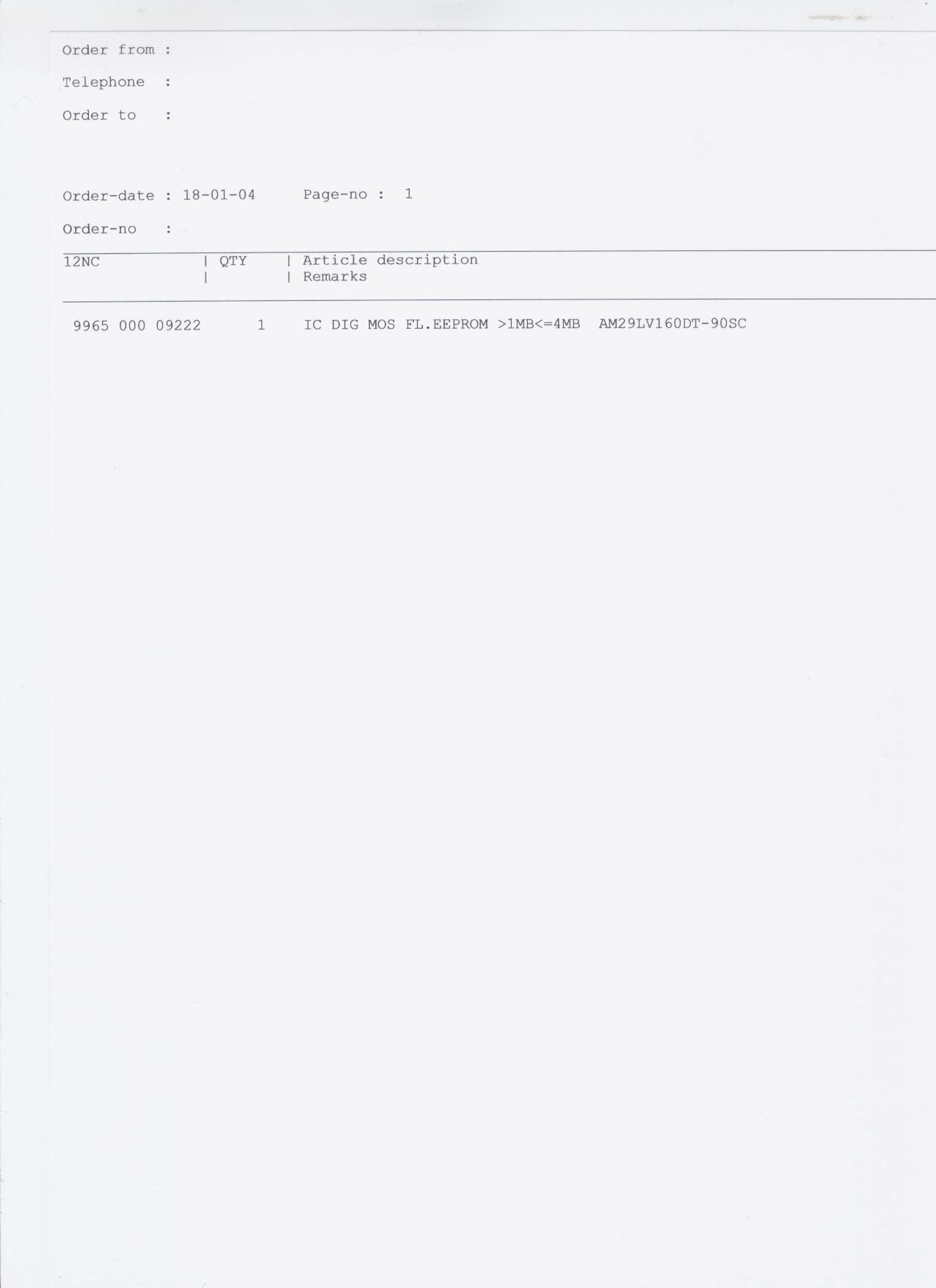

als je de nieuwe software dvd er in doet ,en het lukt niet om te flashen dan moet je de flash rom vervangen (pos nr 7401) door een nieuwe geprogrammeerde. code nr 9965 000 09222

Hoi Steve,
De software die je stuurt, is inderdaad de gene die ik op de cd gezet heb en welke hij niet pakt .
Hoe kom ik aan een flashrom en is deze eventueel makelijk te vervangen.

Bedankt <img src="/ubbthreads/images/graemlins/xyxthumbs.gif" alt="" /> ,ik ga eens rond neuzen met deze gegevens.
