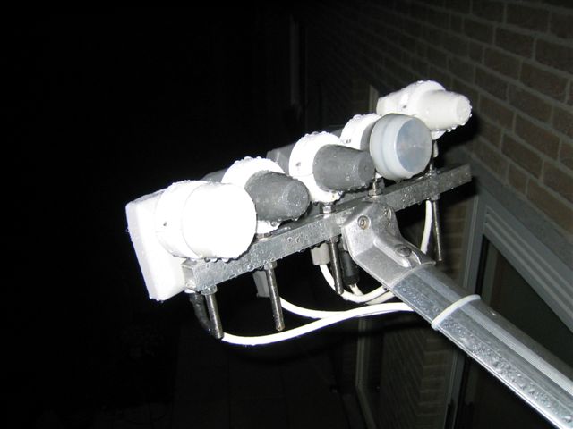

Ik heb met de search al flink wat opties voor bij zien komen maar heb toch nog een vraagje. Ik heb op dit moment een 88 cm triax single lnb opstelling gericht op astra 2. Graag zou ik een multifeed opstelling maken gericht op 1 keer astra 2 , astra 1 en thor. Is dit mogelijk ? Kan dit met de gewone universele triple holders of moet hiervoor iets worden geknutseld ?
Moet lukken. Heb hier ook Triax 88 met AS1/2/HB en Sirius.

Sorry, config :
1 x duoblock Triax
2 x universele lnbhouder. beide geklemt om HB end AS1
Ik denk voor THOR dat je de universele 3 lnb houder moet toepassen, maar vraag me daarbij wel af.. of de duoblock houder dit wel aankan qua gewicht.. uitproberen dus !
Erik <img src="/ubbthreads/images/graemlins/xyxthumbs.gif" alt="" />
Goedeavond, ik heb ook zo'n soortgelijke vaste opstelling met 4 lnbs , de Astra1, 2 , hotbird en Sirius , ik ben beniewd of het lukt de Thor aan dit rijtje toe te voegen.
Mijn vraag is nu : bestaan er diseque's voor meer dan 4 lnb's ?
coax switch gebruiken op 12 volt, dan kan je bv 2 keer een 4-weg diseq gebruiken, ik heb zelf een 4-weg en een switch>> astra, astra2, hotbird, sirius en thor!!!! op een visiosat.

Hoi ik zou ook Sirius aan mijn huidige opstelling willen toevoegen, maar waar/hoe krijg je zo'n 4 LNB beugel? Hebben jullie het zelf gemaakt? En wat voor schotel gebruiken jullie?<img src="/ubbthreads/images/graemlins/confused.gif" alt="" />
Ik heb zelf een Bi-Satelliet van VisioSat met een originele 3 LNB beugel

Hi LaRaZA,
Is niet moeilijk, koop een universele 2 lnbhouder.
Klem (vanachter de schotel gezien) de rechterzijde om de linker (ofwel HB lnb) en je hebt nu uiterst links een houderpositie over. Hier hang je een lnb in. Met een beetje stoeien heb je dit snel voor elkaar.
Gebruik de zoekfunctie even vwb de cm's, of kijk middels mijzelf naar de door mij geposte berichten.., vindt je het vanzelf.
Veel succes, Erik <img src="/ubbthreads/images/graemlins/xyxthumbs.gif" alt="" />
Klopt het dat de meest rechtse LNB op de Thor gericht is ?
groet Peter
Noppes, deze is op de Astra 2 gericht.. ietsje hoger als de rest.
Op de foto van Pieloot is het de meest linkse lnb !
Erik <img src="/ubbthreads/images/graemlins/laugh.gif" alt="" />
