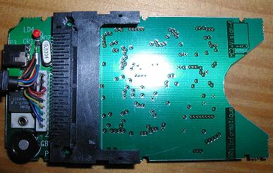

Gast Geplaatst: 8 februari 2004 Geplaatst: 8 februari 2004 aha dus als ik de pcmcia uitbrijding aan mijn cas hang inplaats van de flubber dan zou het wel lukken. ik ben bezig om die uitbrijding te maken,heb alleen nog een pcmcia slot nodig voor printmontage. print heb ik al af,en de div onderdelen heb ik er ook al op gesoldeerd. alleen kan ik nergens een slot krijgen,niemand heeft het op voorraad of kan hem bestellen? heb hier nog een oude pace (waar div onderdelen van het mb weg zijn). ga ik maar proberen of ik die er af kan krijgen.

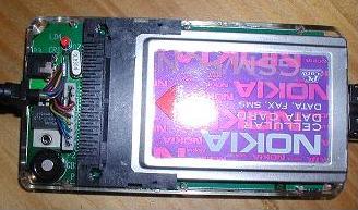

Fredo Geplaatst: 8 februari 2004 Geplaatst: 8 februari 2004 Citaat: aha dus als ik de pcmcia uitbrijding aan mijn cas hang inplaats van de flubber dan zou het wel lukken. ik ben bezig om die uitbrijding te maken,heb alleen nog een pcmcia slot nodig voor printmontage. print heb ik al af,en de div onderdelen heb ik er ook al op gesoldeerd. alleen kan ik nergens een slot krijgen,niemand heeft het op voorraad of kan hem bestellen? heb hier nog een oude pace (waar div onderdelen van het mb weg zijn). ga ik maar proberen of ik die er af kan krijgen. er is eenonderdelen winkel in boekelo waar je bijna alles kunt kopen hij heeft die pcmcia sloten als je niet weet welke ik bedoel stuur maar een pm dan geef ik je de url dit heb ik nog liggen Groeten Fred. AZbox premium , AZbox premium+ , AZbox elite Dreambox 8000 2maal SAB sky 4800 mini , DVB zelfbouw decoder.
Fredo Geplaatst: 9 februari 2004 Geplaatst: 9 februari 2004 een beter plaatje hier kun je het slotje beter zien Groeten Fred. AZbox premium , AZbox premium+ , AZbox elite Dreambox 8000 2maal SAB sky 4800 mini , DVB zelfbouw decoder.
Gast Geplaatst: 9 februari 2004 Geplaatst: 9 februari 2004 ja zoeen slot bedoel ik. het van die pace afhalen dat gaat helaas niet lukken, alle pennen zitten aan beide zijde op de print doorgesoldeerd. die krijg ik er nooit heel af,dus bestel hem wel in boekelo <img src="/ubbthreads/images/graemlins/xyxthumbs.gif" alt="" />
