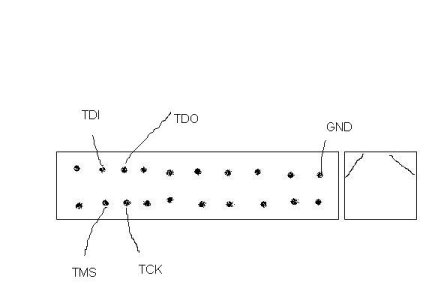

pascalletje Geplaatst: 14 februari 2004 Auteur Geplaatst: 14 februari 2004 Ben er zelf al achter, hierbij de aansluitingen zoals ze voor mij werken (let niet op de slechte tekening, ieder zijn vak <img src="/ubbthreads/images/graemlins/biggthumpup.gif" alt="" /> ) Dreambox 8000 / Dreambox 800 / Dreambox 500HD

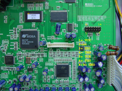

pascalletje Geplaatst: 14 februari 2004 Auteur Geplaatst: 14 februari 2004 En nu de aansluiting op de achterkant van de cas interface 2 Dreambox 8000 / Dreambox 800 / Dreambox 500HD
pascalletje Geplaatst: 14 februari 2004 Auteur Geplaatst: 14 februari 2004 Gebruiken op eigen risico, zo werkt het voor mij, ik weet niet of het bij de rest ook zo is!!!!!!! Dreambox 8000 / Dreambox 800 / Dreambox 500HD
pascalletje Geplaatst: 14 februari 2004 Auteur Geplaatst: 14 februari 2004 Na wat verschillende penta versies en daarna matrix reloaded en matrix.cas en magic.cas doet ie het niet meer, dus ben voorzichtig!!!!!! Dreambox 8000 / Dreambox 800 / Dreambox 500HD
pascalletje Geplaatst: 14 februari 2004 Auteur Geplaatst: 14 februari 2004 Ik heb nu naast de TDO op de cas2 de VCC van de receiver aangesloten, en hierdoor lijkt het beter te gaan, ik he bnu tenminste weer mr 1.055 op mijn receiver staan..... Dreambox 8000 / Dreambox 800 / Dreambox 500HD
