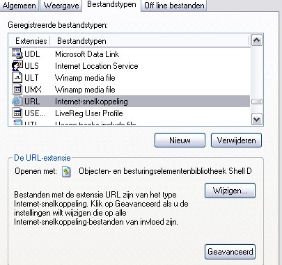

Wat je nog ééns kan nakijken is welke verwijzing er naast 'URL' staat onder bestandstypen.
Ga naar de verkenner.
Druk op Extra - Mapopties.
Ga naar tabblad Bestandstypen.
Scroll een beetje naar beneden ...en zoek naar 'URL'
Naast URL:*** moet een IE icoontje staan en een verwijzing naar Internet-snelkoppeling.
Die zie ik niet staan.

Is toch redelijk simpel en je zult hetzelfde moeten hebben als wij allemaal (of aanpassen zodat het hetzelfde wordt.
Dit is wat Big John bedoeld :
