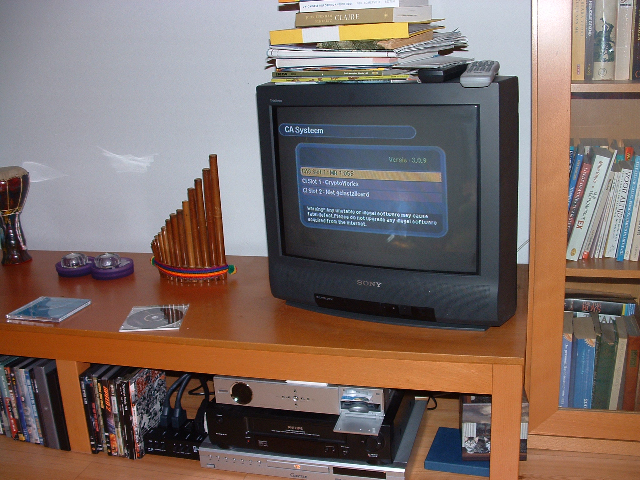

exciter Geplaatst: 17 februari 2004 Auteur Geplaatst: 17 februari 2004 Ik heb toch echt wel dit thuis: Extreme Hornet XSC-520U Met MR 1.055 1 cas + 2 CI zijn bij mij 3 slots. zie foto... TechniSat Digicorder HD S2 Aston 1.07 | TS CryptoWorks Astra 1,2,3,HB | CDS Fam HD, SkyLink Multi HD KDL-32P3000 | Onkyo 5.1 receiver HTC HD2 Vakantie: Extreme Hornet STR Ucas 3.0 - 4xLNB
