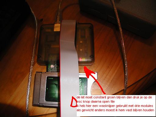

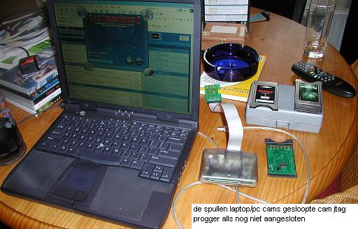

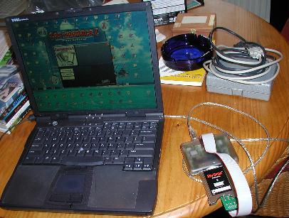

ik heb wat foto's genomen die ik na elkaar plaats dan krijg je een indruk hoe het werkt
ik hoop dat dit veel vragen scheelt als het niet lukt moet je een tread openen
Groeten Fred.

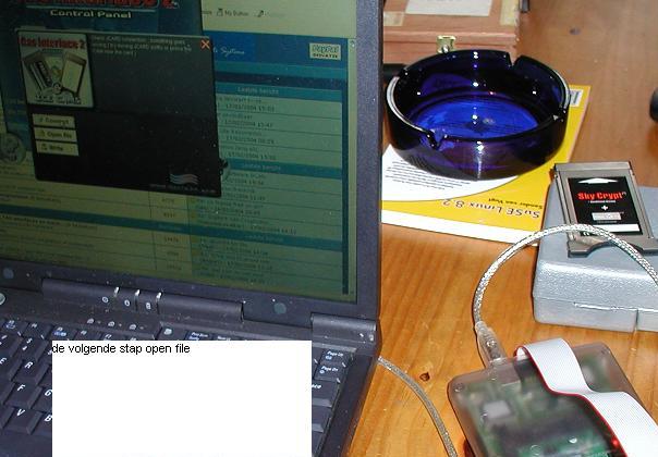

de tweede
Groeten Fred.

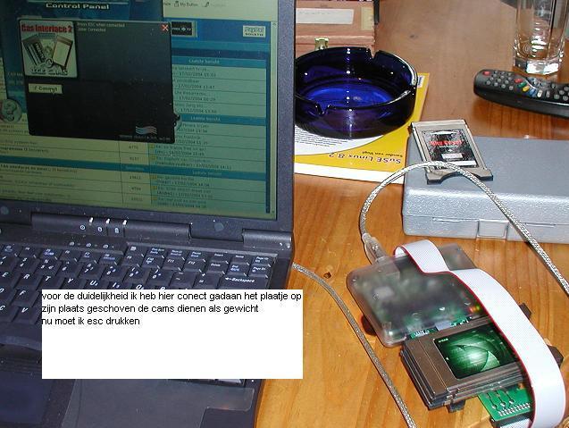

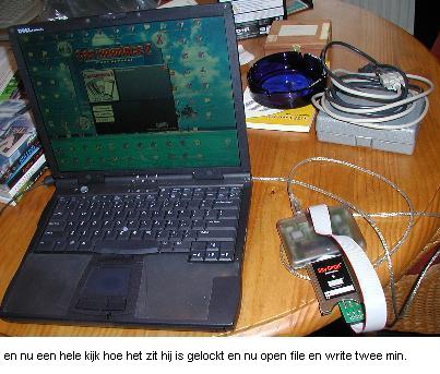

drie
Groeten Fred.

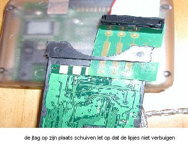

vier
Groeten Fred.

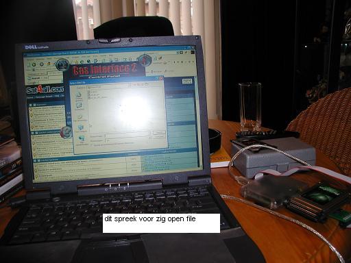

voor de duidelijkheid ik heb hier conect gedaan en Esc je krijgt dan de open file en write te zien
Groeten Fred.

de volgende

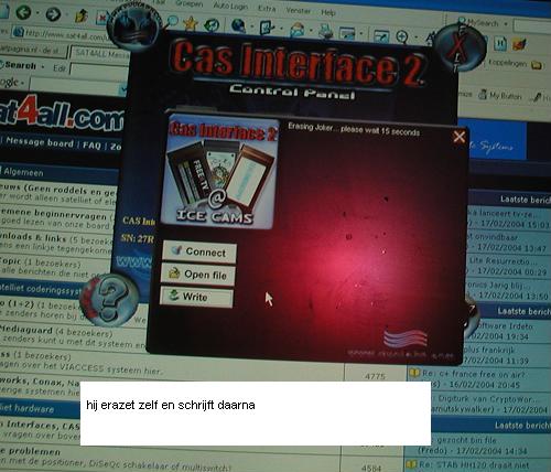

nu de echte ook ff het begin
Groeten Fred.

en klaar
Groeten Fred.

bij twee cams werd de wasknijper niet voldoende aangedrukt en bleef het groene ledje knipperen <img src="/ubbthreads/images/graemlins/grin.gif" alt="" /> <img src="/ubbthreads/images/graemlins/grin.gif" alt="" /> <img src="/ubbthreads/images/graemlins/loldev.gif" alt="" />
maar het is duidelijk zo dacht ik of weet jij nog iets

Lijkt me helder zo, alleen vindt ik het wel weer behelpen met die insteekkaart en z'n pinnetjes.
Ik wacht geloof ik dit keer maar op Cammy ( Multiloader ).
ja dat lijkt mij heel raadzaam ik koop er ook nog zoeen wand dit ding gaat geheid naar de pietgijs <img src="/ubbthreads/images/graemlins/grin.gif" alt="" />
