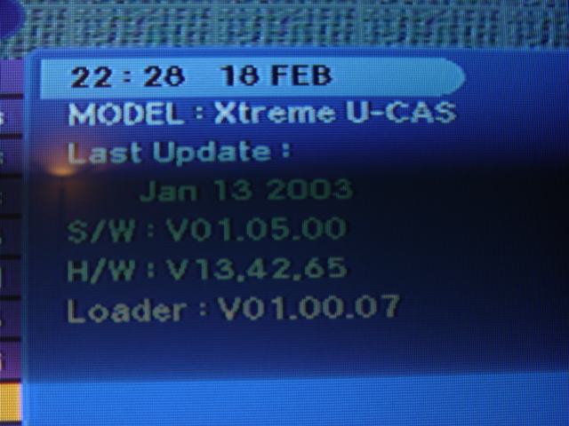

Monterey Geplaatst: 19 februari 2004 Geplaatst: 19 februari 2004 In mijn xtreme pvr zit een 120 gb harddisk en met het installeren van bovengevoegde software versie op de foto is er geen harddisk optie meer te zien. Iemand een idee, zo kom je van de regen in de drup lijkt het wel ;-)

Monterey Geplaatst: 20 februari 2004 Auteur Geplaatst: 20 februari 2004 Ik heb die al geprobeerd 02.55.04 erin te zetten maar tijdens het laden krijg ik een melding dat die niet in de Xtreme past, krijg telkens de melding verkeerde model? Het is een PVR versie met achteraf ingebouwde harddisk. Iemand een ander idee? Wel vreemd want met de arnion software geen probleem.

Monterey Geplaatst: 22 februari 2004 Auteur Geplaatst: 22 februari 2004 nog steeds geen harddisk optie. Als ik de xtreme via de schakelaar op de achterzijde aanzet komt in de display: U 1.10 en vervolgens L 1.07 Wie weet er iets want ik begin het niet meer te begrijpen met al die verschillende software, loader,firmware versies !

Gast Geplaatst: 26 februari 2004 Geplaatst: 26 februari 2004 Volgens mij lijkt het erop dat je hardware niet goed is. Is dit een originele PVR, of heb je hem zelf omgebouwd? Als da t niet goed gebeurd is dan laadt de PVR firmware ook niet. Als je nu de STR firmware laadt, start die dan wel door? Ik weet niet meer zeker maar is de Xtreme PVR niet met H/W ....6D op het eind? Iemand die dat kan bevestigen?
Gast Geplaatst: 26 februari 2004 Geplaatst: 26 februari 2004 Citaat: Ik heb die al geprobeerd 02.55.04 erin te zetten maar tijdens het laden krijg ik een melding dat die niet in de Xtreme past, krijg telkens de melding verkeerde model? Het is een PVR versie met achteraf ingebouwde harddisk. Iemand een ander idee? Wel vreemd want met de arnion software geen probleem . Ik heb zelf een STR omgebouwd naar PVR, geen probleem met uploaden van versie v2.55.04-PVR. Als je de nieuwe firmware upload zet je de software dan eerst in supervisormode ? (kijk op deze site voor het juiste uploader programma)

Gast Geplaatst: 27 februari 2004 Geplaatst: 27 februari 2004 Blijft de vraag: Deed hij het eerst wel dan? Ik heb hier een Xtreme STR staan. H/W versie 13.42.65. Dat is dus hetzelfde als wat er op jou foto staat. Dus of je hebt de verkeerde FW., of je motherboard is gewoon geen PVR moherboard. Maar als hij het eerst wel deed lijkt dat me onwaarschijnlijk.
Gast Geplaatst: 27 februari 2004 Geplaatst: 27 februari 2004 Goed hier de procedure hoe het zou moeten: Met de loader van xtreme-stb dot com: Klik een keer in het info window. Type zzzup. Nu komt er engineering mode te staan. Dan laad je de 1.55.09-PVR firmware. Receiver eerst uit, nadat je de file geladen hebt in het programma, de receiver aanzetten. DAn begint het downloaden. Als dit goed is verlopen, dan kun je de laatste firmware laden. Zonder engineering mode.
