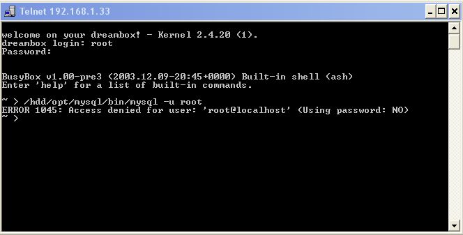

Helaas, dit geeft de volgende error als ik bij password alleen enter geef:
error 1045 access denied for user: 'root@localhost' <using password: NO>
Als ik wel het password van mijn dreambox invul:
error 1045 access denied for user: 'root@localhost' <using password: YES> <img src="/ubbthreads/images/graemlins/crazy.gif" alt="" />

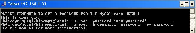

Ik heb in de bijlage een screenshot waar volgen mij de oorzaak van mijn probleem ligt.
Ik begrijp alleen niet wat ik letterlijk in moet voeren bij deze twee regels. Wie kan me helpen dit goed uit te voeren? <img src="/ubbthreads/images/graemlins/tongue.gif" alt="" />
het antwoord staat in je screen shot :-)
Om het password voor root in te stellen als dreambox zonder quotes gewoon intypen:
/hdd/opt/mysql/bin/mysqladmin -u root password 'dreambox'
als je het root password voor een andere host in wilt stellen dan moet je de -h 'ipadres' optie gebruiken (waarbij je 'ipadres' door de het ip adres van de host vervangt). Dus
/hdd/opt/mysql/bin/mysqladmin -u root -h 'xxx.xxx.xxx.xxx' password 'dreambox'

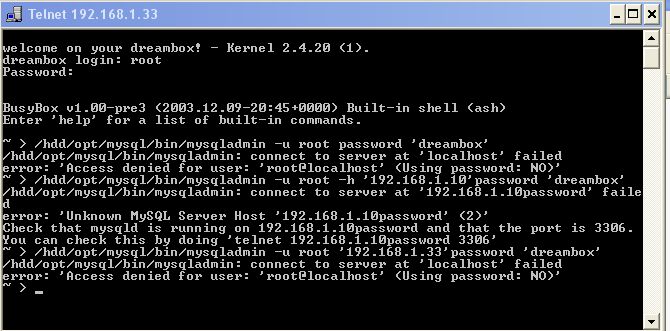

Wat ik ook probeer
het wil niet lukken
zie bijlage voor details
iemand nog een idee? <img src="/ubbthreads/images/graemlins/confused.gif" alt="" />
Hmmm zo te zien heb je al een password ingevuld voor root.

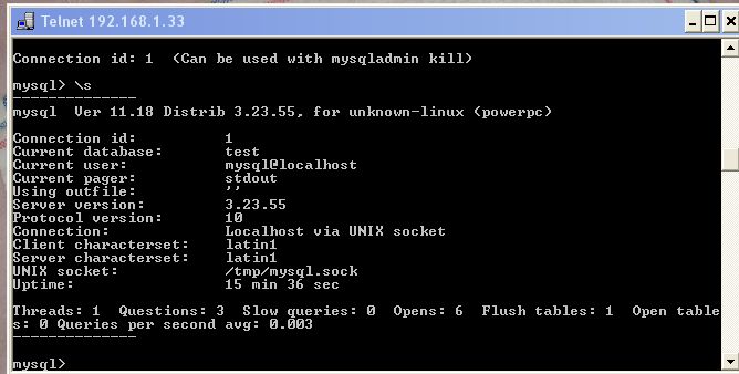

Gisteravond nog even je eerdere suggestie geprobeert en dat haalde inderdaad niets uit. Vanmorgen blij verrast je scriptje uitgeprobeerd. Alles leek goed te gaan maar toen ik telnet verliet met exit kon ik niet meer communiceren met de DB. Samba, Apache, Telnet niets werkte meer.
DB daarna serieel geflased en progjes opnieuw geinstalleerd en als laatste jouw script.(script wel even aangepast want ik heb in mijn /hdd/opt ook mijn apache en php draaien) En jawel:
Eindelijk Werkt het !! <img src="/ubbthreads/images/graemlins/xyxthumbs.gif" alt="" />
Super bedankt van mij en voor vele anderen. Misschien is mijn probleem ontstaan door het progje Tinylogin dat ik al voor het installeren van mysql gebruikte. In ieder geval is dit script voor andere ook fijn om te gebruiken. Dus anderen...doe je voordeel ermee! <img src="/ubbthreads/images/graemlins/tongue.gif" alt="" />
