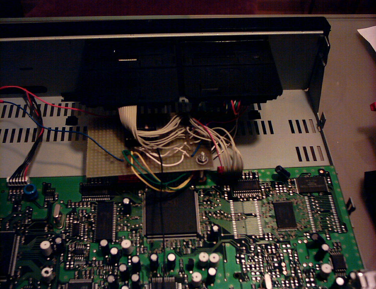

hallo rebel,
ik heb dus de l64108-54, nieuwe strong.
vanaf voorzijde geteld op de printplaat van de voeding, heb ik de 5de draad(grijs) in gebruik als de +.
voor de massa gebruik ik de volgende rode draad(dus de eerste rode draad vanaf de voorkant.
meet op deze 2 draden een spanning van 5,15 Volt.
of moet ik de massa ergens anders weghalen
BVD
strongetje

het probleem zit niet in je voeding maar in de id draad
je moet niet de zesde maar de vijfde draad nemen van de kaartlezer
Eerste Strong 8000 en 8100 van NL & BE met
: Motor sm3uni 28-12-03,
: Spdif (AC3) 30-10-04,
: 3x8 mb Flash 07-02-05
De voeding van je zit goed anders werkt er niks.
Maar het gaat over de io van de cardlezers.
Niet de zesde maar de vijfde draad moet je hebben.
En draad 9 en 10 probeer deze van slot 2 eens los te maken dan wordt alleen slot 1 gedetecteert.
Rebel
@vreeswijk,
mag ik jouw hartelijk bedanken.
het werkt.
zat nl met die 6de draar in de voeding te zoeken en niet bij de kaart lezer.
@rebel,
jij ook bedankt voor de hulp.
mvg,
strongetje
Dreambox 600PVR * OpenPLI *
wavefrontier T55 * astra 1/2/3/hotbird *
als je nu de schakelaar van het tweede slot door lust kan je je fun poggen zonder beeld uitval

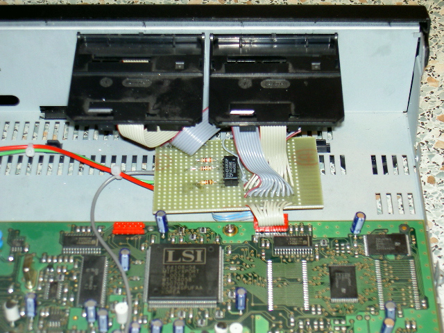

heb ondertussen ook de schakeling in mn 8000 gebakken
werkt als een tierelier <img src="/ubbthreads/images/graemlins/biggthumpup.gif" alt="" />
zie foto
Das een nette mag ik die op mijn site plaatsen. <img src="/ubbthreads/images/graemlins/xyxthumbs.gif" alt="" />
Alleen je had hem wel ff mogen afstoffen <img src="/ubbthreads/images/graemlins/loldev.gif" alt="" />
Rebel
LiQuiD@
nog wel even je print vast zetten met een boudje
zie mijn foto

@rebel
van mij mag je <img src="/ubbthreads/images/graemlins/grin.gif" alt="" />
dat stof zou ik er inderdaad nog ff vanaf poetsen voor de foto maar was het vergeten <img src="/ubbthreads/images/graemlins/loldev.gif" alt="" />
gr LiQuiD
@vreeswijk
ja ga ik nog wel ff doen.
