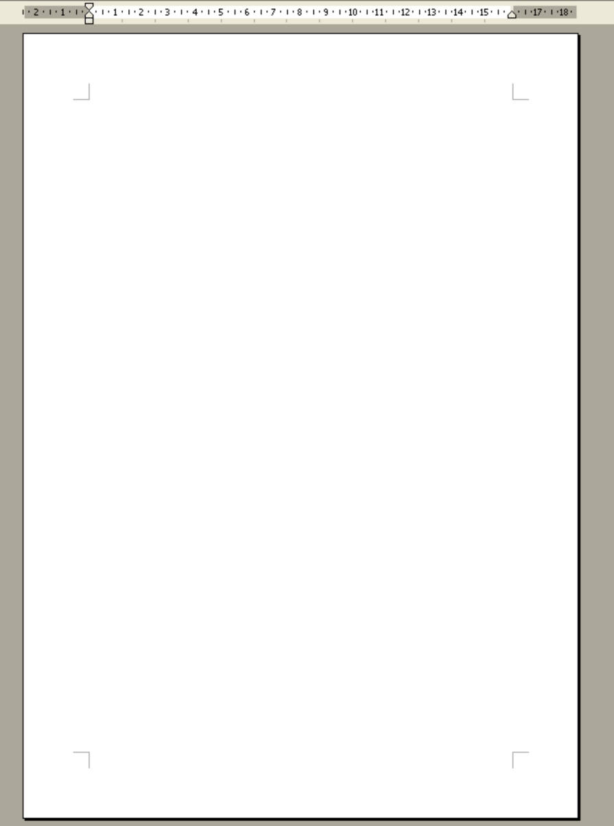

Hallow iedereen,
Ik zit al de hele tijd tegen dit probleem tegen aan te kijken...en weet totaal niet hoe ik het op kan lossen...misschien weten jullie het....
Het probleem klinkt als volgt...Als ik een willigkeurig filetje open in WORD dan krijg ik PASKRUISEN op mijn velletje...tijdens het printen staan ze niet op het vel...maar wel op mijn beeldscherm.....hoe kan ik dit defentief verwijderen....

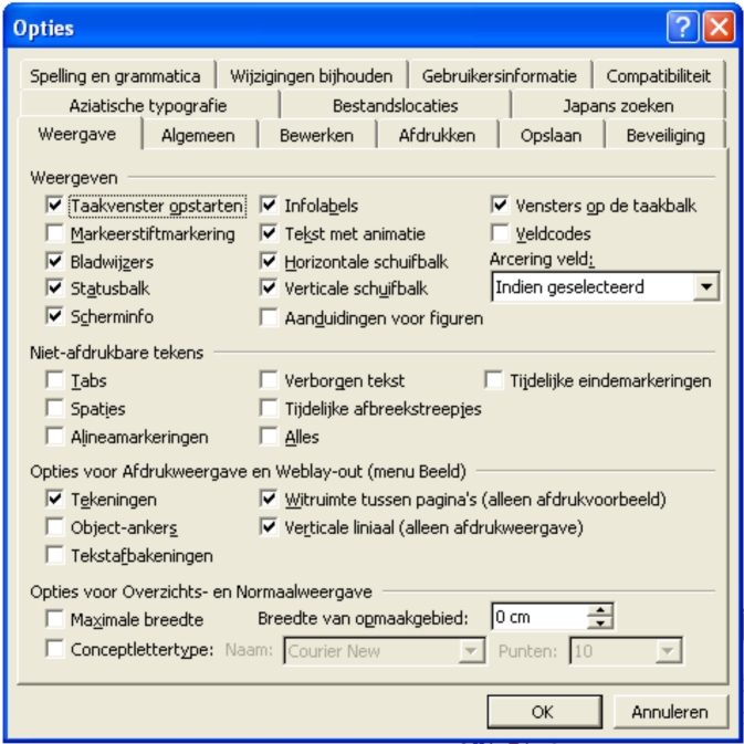

- open Word
- ga naar menu 'extra' (bovenin)
- ga naar 'opties'
- onder tabblad 'weergave' staat er ergens : Opties voor Afdrukweergave en Weblay-out (menu Beeld). Verwijder de vink die staat bij Tekstafbakeningen
is dat wat je bedoelde ?

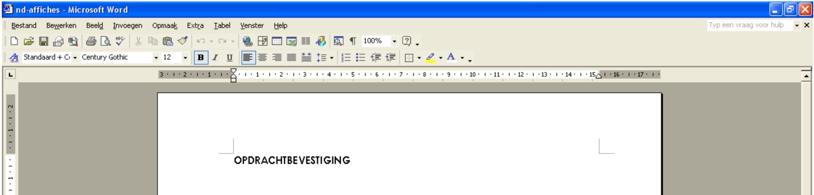

Ome Merde ik heb je raad gevolgen...maar die PASKRUISEN staan er nog steeds.... <img src="/ubbthreads/images/graemlins/crazy.gif" alt="" />..... Jammer genoeg kan je ze ook niet aanklikken.... Ik zal nog eens in de instellingen gaan rommelen of ik iets misschien wat tegen kom
DennisB zou je misschien uit kunnen leggen hoe ik het kan verwijderen..
P.S. Ik heb effuh een PRINTSCREEN gemaakt om het probleem beter te kunnen laten zien

Moi,
je moet op extra/opties tabblad weergave het vinkje bij tekstafbakeningen verwijderen.
Dat is alles <img src="/ubbthreads/images/graemlins/xyxthumbs.gif" alt="" />
Eric

@ericb :
Citaat:
- open Word
- ga naar 'opties'
goeie smorgens deze morgen, even wakker worden <img src="/ubbthreads/images/graemlins/biggthumpup.gif" alt="" />

In mijn vorige bericht ben ik de SCREENSAVER vergeten neer te plaatsen...dus hierbij mijn SCREENSAVER.... <img src="/ubbthreads/images/graemlins/laugh.gif" alt="" />

Ome Merde en ericb ik heb jullie raad gevolgd....het klinkt misschien vervelend....maar die paskruisen blijven op mijn velletje staan
