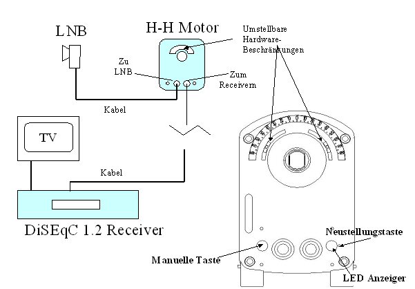

zie handleiding!
Ofwel met een klein scherp voorwerp op het reset knopje drukken.
Rechts van het ledje zit een klein gaatje
[afbeelding]C:\Documents and Settings\mea\Desktop\Image1.jpg[/afbeelding]

Ohh sorry dan had ik het verkeerd begrepen, want de handleiding zegt:
- Drive the motor to zero degrees via the manual button
- Probe the reset button behind the bottom of the motor via a thin rod for 2 secs. The led blinks in orange color. The reset process is OK while the led is green.
The preset Sattelite table will be re-installed and the current position well be set as zero degrees
maar goed het zal wel onzin zijn wat de handleiding zegt...
