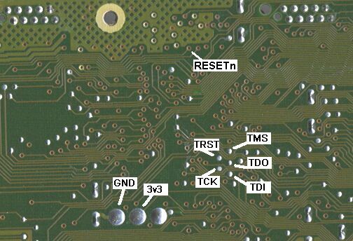

Ik ben er al eens mee bezig geweest, het toestel heeft wel een aantal contacten op de onderzijde van de print. Maar hoe je dan eventueel software kunt laden is mij nog niet helemaal duidelijk.
Er zijn xsat-modellen die ook op die manier geflashed worden, maar die software zal aangepast moeten worden.
Bij mij leek het te gaan babbelen, alleen is het helaas zo dat op een gegeven moment de CPU van mijn experimenteerstrong stuk is gegaan, daar is het bij gebleven.
Hier onder zie je de aansluitingen zoals ik het al eens had uitgezocht (de resetN heb je niet nodig)
