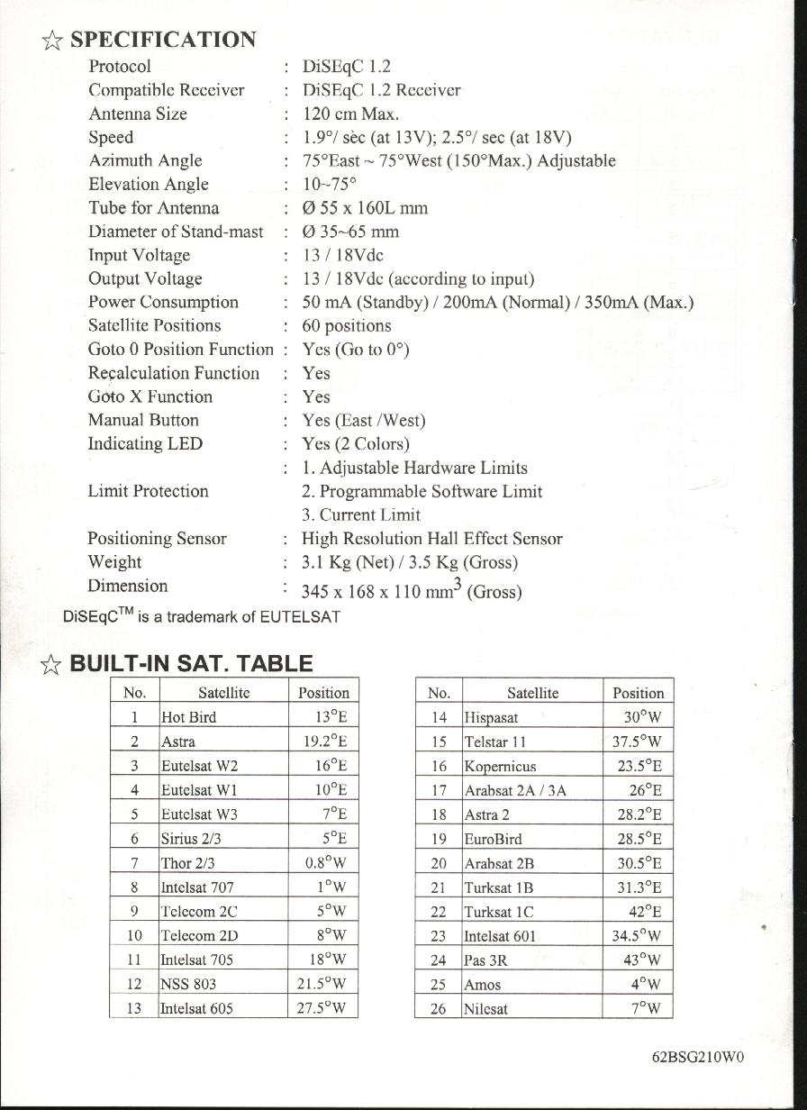

Skysurfer Geplaatst: 9 maart 2004 Geplaatst: 9 maart 2004 Ok. Dan weet ik dat zeker. Ik stuur je ff een foto van de specs van mijn motor. Kan jij daaraan zien of deze motor zou moeten werken? Skysurfer
VREESWIJK Geplaatst: 9 maart 2004 Auteur Geplaatst: 9 maart 2004 dit is een Moteck SM2100 motor en deze werkt niet op de strong. Eerste Strong 8000 en 8100 van NL & BE met : Motor sm3uni 28-12-03, : Spdif (AC3) 30-10-04, : 3x8 mb Flash 07-02-05
