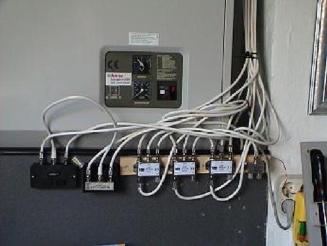

Dien je dan alle kabels (4 stuks) al wel aan te sluiten, terwijl je nog maar met twee ontvangers werkt? - of verbind je de niet-gebruikte-kabels eerst nog niet met de LNB?
60cm schotel schotel, Quattro-LNB, 5/8 multiswitch, Asscom Reference receiver, Xtreme Hornet receiver en 2x FTA.
Dreambox 7020S met draaibare 80cm schotel.
Je vraag is een beetje onduidelijk.
Dus ik heb je berichten nagelopen, en je wilt later meerdere
ontvangers aansluiten.
Ik zou alle kabels vast leggen en in de woning afplakken,
dan ben je klaar bij je lnb, en hoef je later alleen maar aan te sluiten.
Het voordeel is je hoeft het dak niet meer op,en er kan geen vochtprobleem bij de lnb ontstaan.
Grz Joop <img src="/ubbthreads/images/graemlins/biggthumpup.gif" alt="" />

Inderdaad ... sorry voor de onduidelijkheid.
Nu heb ik wel eens begrepen dat dit problemen zou kunnen opleveren qua voedingsspanning richting de LNB. Daarom vraag ik het ook.
Ik kan dus volgens jou rustig alle kabels alvast aan de LNB koppelen en er in huis 1 of 2 ontvangers aanhangen?
<img src="/ubbthreads/images/graemlins/smile.gif" alt="" />)
Het kan zonder problemen.

(leuke foto trouwens)
