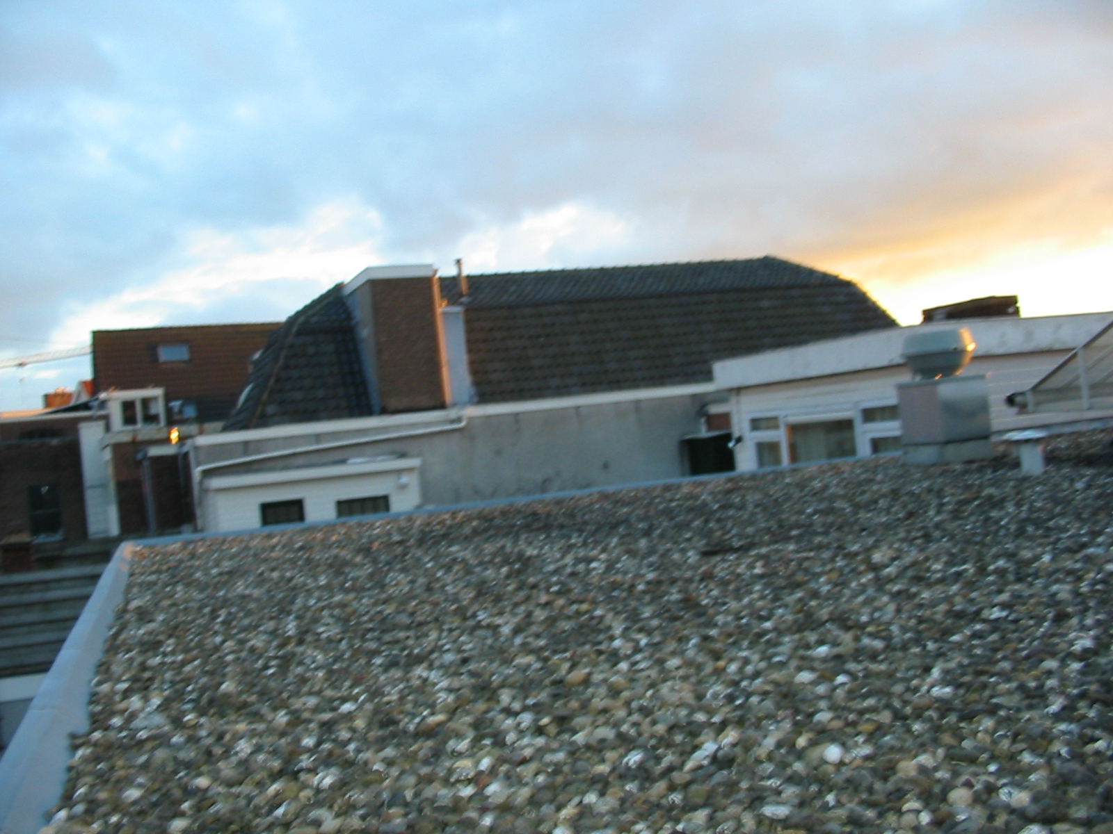

Ik begin bijna te denken dat ik Sirius gewoon niet kan zien. Misschien dat het dak van het huis verder op er toch voor zit (zie foto), al kan ik het me haast niet voorstellen.
