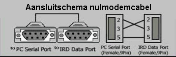

Gast Geplaatst: 29 maart 2004 Geplaatst: 29 maart 2004 Het is een nieuwe kabel was een nulmodem kabel zei die vent in de winkel.Het is een kabel met aan bijde kanten een grote en een kleine stekker die ene kleine doe ik in de compoort en de andere kleine in de xtreme. Maar hoe test ik die kabel dan <img src="/ubbthreads/images/graemlins/confused.gif" alt="" />
GNcontrol Geplaatst: 30 maart 2004 Geplaatst: 30 maart 2004 Aan beide kanten een grote en kleine stekker ? Mmmmmm..... Lijkt mij dan meer op een modem-kabel, en die is zeker niet gecrossed (nulmodem), maar straight. Ik twijfel toch wel een beetje aan die kabel Ad...... Koop de volgende keer maar eentje die nog in de verpakking zit, en waar echt "nulmodem" op staat. Groet, GNcontrol <img src="/ubbthreads/images/graemlins/wink.gif" alt="" />
Gast Geplaatst: 30 maart 2004 Geplaatst: 30 maart 2004 Lijkt mij toch wel een nulmodem kabel (zowel voor 9- als 25-pins; ik het er ook zo eentje). Volgens mij zijn gender changer (= straight) kabels zeldzamer dan nulmodem kabels, dus als er aan weerskanten een female connector zit is het meestal wel een nulmodem. (En een gewone modemkabel heeft natuurlijk aan de ene kant een male en aan de andere kant een female connector!)
Gast Geplaatst: 30 maart 2004 Geplaatst: 30 maart 2004 ik zal eens kijken of ik een plaatje bij kan voegen. fred
