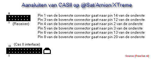

Gast Geplaatst: 10 maart 2004 Geplaatst: 10 maart 2004 is er een mogelijkheid om de ucas in @sat te repareren met een cas interface 2? ik heb hem aangesloten met het diagram van een extreme die gegeven wordt op de site van duolabs, maar ik krijg niets uit... wie kan er mij helpen? dankje
Gast Geplaatst: 11 maart 2004 Geplaatst: 11 maart 2004 Is dit dezelfde als de cas interface plus? Als dat zo is moet je de aansluiting van 4 op een rij op de interface 1 plaats opschuiven, bv b,c,d en e worden c,d,e en f.
Gast Geplaatst: 13 maart 2004 Geplaatst: 13 maart 2004 neen het wordt aangesloten op de usb poort en gebruikt het programma cas interface 3.2.0 van duolabs... ik ben nog steeds aan het zoeken. als ik iets vind laat ik het weten dank
DroomDoos Geplaatst: 13 maart 2004 Geplaatst: 13 maart 2004 Kijk hier eens zou ik zeggen: LINK DroomDoos
Gast Geplaatst: 15 maart 2004 Geplaatst: 15 maart 2004 dankje droomdoos, pascalletje en cammy nu heb ik ten minste al een verbinding <img src="/ubbthreads/images/graemlins/grin.gif" alt="" /> maar hoe moet ik nu verder? telkens ik wil erasen loopt het fout <img src="/ubbthreads/images/graemlins/confused.gif" alt="" />
Gast Geplaatst: 17 maart 2004 Geplaatst: 17 maart 2004 ik heb wel verbinding maar nu begin ik te twijfelen over de nummering op de foto? die is ni zoals op het moederbord, welke moet ik gebruiken? misschien ligt het daar aan, ik heb alleen contact, verder kan ik niks doen met cas interface 2.
