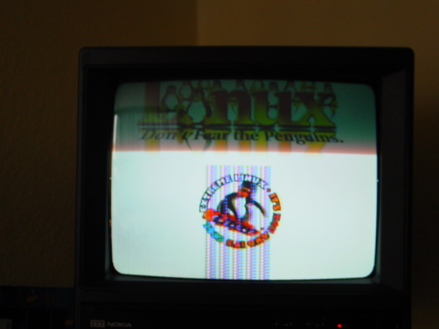

voyager Geplaatst: 10 maart 2004 Geplaatst: 10 maart 2004 Mijn dreambox word vanaf het begin af aan al geteisterd door een rare fout. Bij het koud starten van de box (stekker er in) komt het splash screen inbeeld met een vertekent blok in beeld. Dit zijn soms groene strepen of gewoon complete onzin. Misschien kan iemand zich herinneren hoe het beeld er uit zag op een pci videokaartje als het geheugen stuk was? Nou daar lijkt het dus op ;-) Meestal na een keer of 10 aan en uit zetten komt hij met een normaal splash screen en boot hij gewoon door. Het probleem word echter steeds erger, hij begint nu ook gewoon spontaan vast te lopen, te rebooten zonder dat er echt iets mee gedaan word, ding staat gewoon op een kanaal Het heeft verder niets te maken met welke software er opdraait etc, orgineel of met ronald het probleem blijft. Kreeg van mijn werkgever te horen dat dit normaal, was maar heb het eigenlijk nog nooit een andere box zien doen. Is dit normaal gedrag voor een dreambox of moet ik hem maar rma sturen? Regards Sebastiaan,-

voyager Geplaatst: 11 maart 2004 Auteur Geplaatst: 11 maart 2004 Heb dr maar even een foto van gemaakt Regards Sebastiaan,-

cgok Geplaatst: 11 maart 2004 Geplaatst: 11 maart 2004 deze heb ik ook soms gehad, nieuwe image derop en hij was weer goed. maar ik weet niet of hetzelfde fout is maar hij lijkt er wel heel erg op dreambox 800HD,
Gast Geplaatst: 11 maart 2004 Geplaatst: 11 maart 2004 Heb hier ook al last van gehad. nieuwe image er op en FLASH erasen en het komt niet meer voor.

emree Geplaatst: 11 maart 2004 Geplaatst: 11 maart 2004 Je kan nog 1 dingen proberen, en dat is een erase image er in knikkeren. Die kan je vinden op de officele site van dream multimedia. En daarna weer die van ronald. Het komt wel eens voor dat je strepen krijgt maar dan kan die niet door booten en blijft het plaatje hangen. Als dit het geval is zou ik zeker aanraden om om een erase.img er in te zetten.
Boeliehumax Geplaatst: 11 maart 2004 Geplaatst: 11 maart 2004 Citaat: Heb dr maar even een foto van gemaakt Probleem ken ik, ik heb alleen die lijn helemaal rechts in het beeld. Al vaak de erease .img er op gedaan. echter blijf ik dit vaak hebben nadat ik de db opnieuw geflashed heb. Ik heb hier al verscheidene db gehad (nu nog 2 waaronder deze) en altijd zelfde tv zelfde rs232 zelfde netwerk aan de db tijdens flashen. Dit is dus echt een probleem bij sommige dreamboxen. het serie nummer is 3b ik weet niet of dit van belang is. Het idee van kapot geheugen van videokaarten komt mij ook vaag voor misschien is dit probleem bij de DB ook weel een geheugen probleem <img src="/ubbthreads/images/graemlins/kweetniet.gif" alt="" /> <img src="/ubbthreads/images/graemlins/kweetniet.gif" alt="" /> <img src="/ubbthreads/images/graemlins/kweetniet.gif" alt="" /> Draaid veder je db ook minder stabiel dan andere DB??? dit heb ik namelijk wel met of zonder HD loopt die af en toe vast.
Gast Geplaatst: 11 maart 2004 Geplaatst: 11 maart 2004 Zoals al meerdere boven mij gezegd hebben, OOK ik heb dit al eens gehad. Opnieuw flashen (eerst de erase.img erop) heeft het bij mij verholpen.
