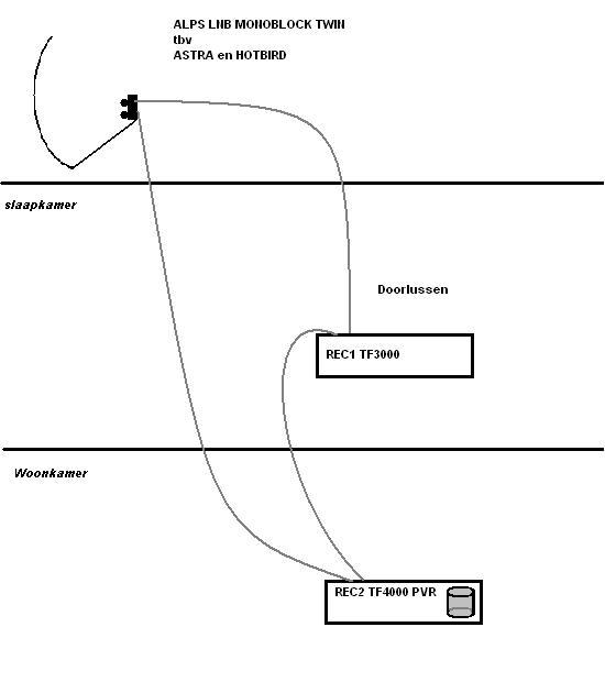

Ben een newbie op satgebied, wil echter toch aanschaffen ivm niet tevreden UPC.
Na veel zwoegen/lezen hier (idd ook bij duwgati); wil ik de opstelling doen die je in bijgevoegd plaatje kunt teruglezen (ik ga er vanuit dat dit voor de mensen hier gesneden koek is).
Vraag is nu het volgende:
Kan ik op receiver1 nu bv een uitzending op hotbird kijken, terwijl receiver 2 op astra aan het opnemen is, en tevens op astra aan het kijken (dus zowel tuner1 als tuner2 zijn geswitched op astra)?
Als je een Twin-Monoblock neemt (dus een monoblock met 2 aansluitingen) kun je op 2 receivers tegelijkertijd kijken.
Je moet dan beide receivers rechtstreeks op het monoblock aansluiten. Het doorlussen is niet nodig.
Als je dit gedaan hebt kun je op de verschillende receivers tegelijkertijd naar Astra en Hotbird kijken.
Je moet dus wel een twin-monoblock hebben. Als je een enkel monoblock neemt en de receivers doorlust kun je niet tegelijkertijd naar Astra en Hotbird kijken.
@tammabilly
Bedankt voor je snelle antwoord, echter het is toch zo dat, wil ik op de tf4000 astra kijken en hotbird opnemen, ik beide tuners aangesloten moet hebben op de lnb's?
Of werkt dat zo niet?

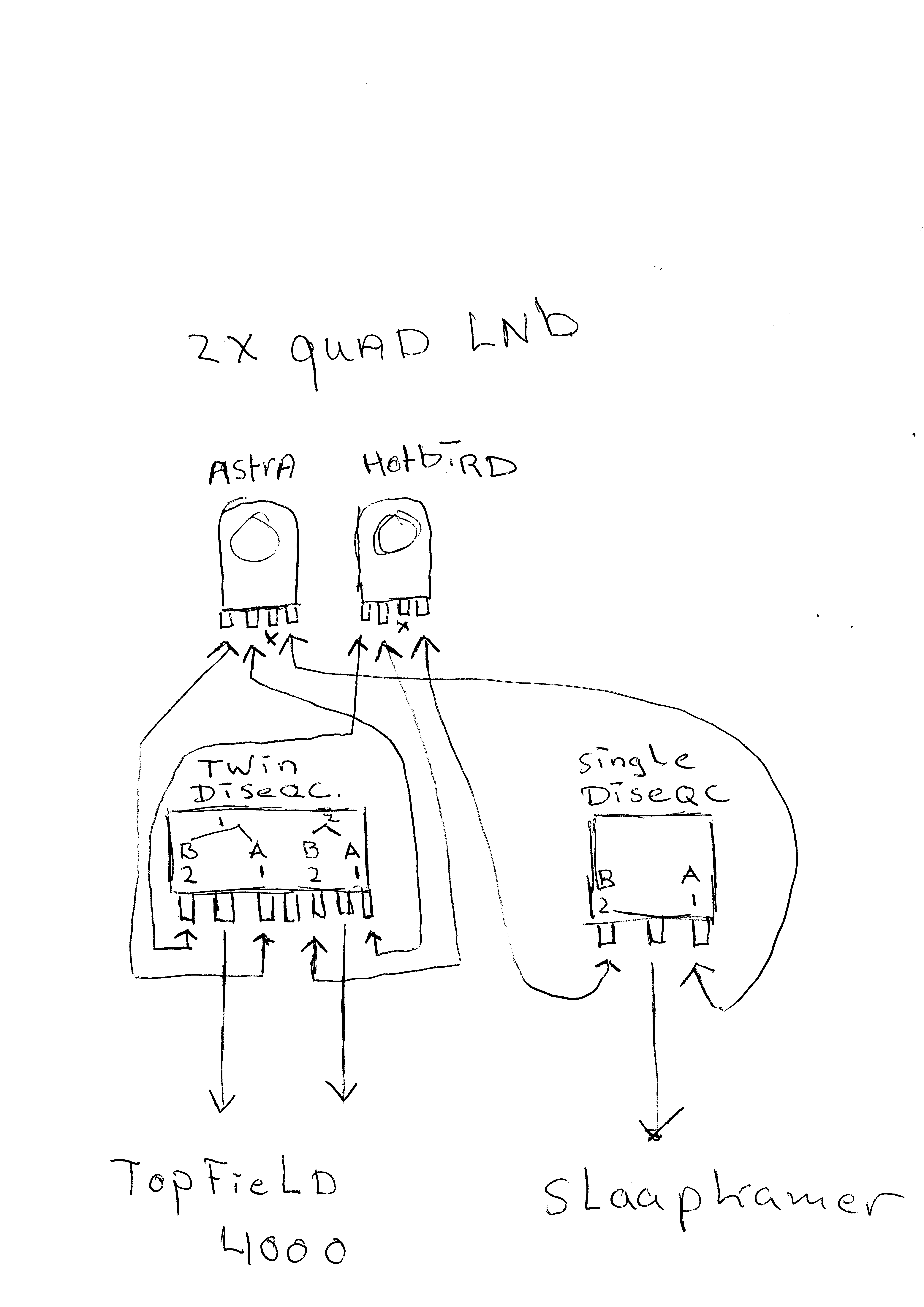

Ronald,ik heb hier een schertsje hoe ik het zou doen.
Kan je alle kanten mee op
Grz Joop

Persoonlijk heb ik m'n twijfels of dit gaat werken........
Ik baseer dit alleen maar op logisch nadenken, want ik het deze opstelleng nooit zelf geprobeerd:
De TF4000 is een ontvanger met 2 tuners, vandaar dat je die op 2 LNB's wilt aansluiten. Dat kan alleen niet op de door jou voorgestelde manier want gebeurt er nu wanneer je in de slaapkamer Astra wil kijken en in de woonkamer Hotbird wil opnemen en Hotbird (een ander kanaal) wil kijken.
In dat geval krijgt de switch in de LNB tegenstrijdige opdrachten en kan ik niet voorspellen wat er gebeurt <img src="/ubbthreads/images/graemlins/kweetniet.gif" alt="" />
Volgens mij kan doorlussen alleen als er geen switch wordt gebruikt. Dit om te voorkomen dat de switch tegenstrijdige opdrachten krijgt.

Maar ik ging uit van 2 quad lnb's,welke naar 1 twin diseqc
gingen ,die door ging naar de Topfield
En een single diseqc die naar de slaapkamer ging.
Grz Joop
Een dag niet gelachen is een dag niet geleefd.

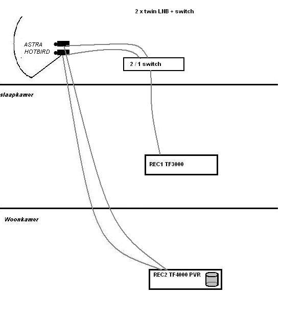

@joop M:Ik begrijp je tekening; Misschien kan het dan simpeler? Zie mijn bijgevoegde tekening
2 x twin LNB + 1 switch?
Als je het zo doet, dan kan je als je Astra opneemt op tunner 1 ,niet op tunner 2 naar Astra kijken
Dus simpel als je ned 1 op astra opneemt kan je geen ned 2
kijken op de astra ,je kan dan alleen via de Hotbird kijken
Grz Joop
@Joop M: Je hebt gelijk, denk dan ook dat ik het idd zo moet doen zoals je hebt getekend.
