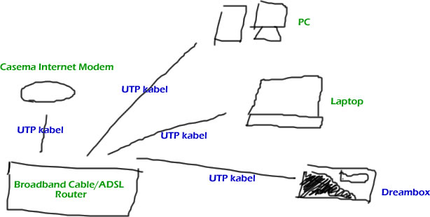

Als je thuis geen netwerk (aan een router) hebt liggen kun je de Dreambox met een cross-utp kabel aansluiten op de PC.
Vervolgens internetverbinding gaan sharen naar de Dreambox, waar je vervolgens de IP's in kan vullen.

Het beste is gewoon een router met ingebouwde modem dan ben je meteen van al het gezeik af enzo. Niet 2 bakken router appart ..modem appart en dat soort ongein. Ik heb een E-tech routertje voor 60 euro met ingebouwde modem. Kan op alle ADSL providers aangesloten worden. Alleen router kom je maximaal 20 euro goedkoper uit. <img src="/ubbthreads/images/graemlins/biggthumpup.gif" alt="" />

Een router zou inderdaad wel handig zijn.
Afhankelijk van je internetverbinding al dan niet met ingebouwd modem.
Voor kabelinternet kan ik je sweex aanraden, deze werkt goed en kost minder dan € 40,-. <img src="/ubbthreads/images/graemlins/biggthumpup.gif" alt="" />

Router gaat ook.
Deze kun je aansluiten op je kabelmodem.
Alles wat je op de router aansluit (via UTP) heeft dan ook een internetverbinding en uiteraard ook onderling hebben ze verbinding.
Ook kun je dan gebruik maken van de firewall in de router. <img src="/ubbthreads/images/graemlins/biggthumpup.gif" alt="" />
