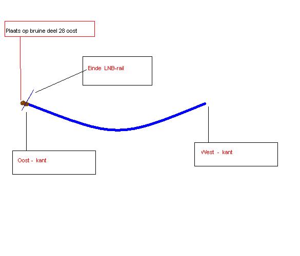

Hallo,
Ik kan je een aantal tips geven omtrend het afstellen van je Wave Frontier:
Als eerst moet je je afvragen welk bereik je wilt hebben.
Er van uitgaand dat zoals een ander lid van dit forum zegt je de Hispasat (30 west) laat vallen is het verstandig hem uit te richten op het (advies)bereik van 28 oost t/m 18 west, met dit bereik vallen de meeste voetbal en autosport feeds binnen signaalbereik. Maar dit is natuurlijki voorafgepraat, voor het afstellen van de frontier moet je je bereik vaststellen bijvoorbeeld 28 oost t/m 18 west.
Het volgende is van belang:
Heb de schotel vrij zicht? (geen bomen of huizen in de weg van de frontier?)
Waar staat de zon tussen 12 en 13uur?
Is het bevenstaande uitgezocht dan moet je indien je 28 oost t/m 18 west wilt ontvangen je eerste LNB op de LNB-rail zetten en deze op de positie waar 28 oost moet zitten plaatsen.
[color:"red"] Denk hierbij aan dat de west van de LNB-rail, oost op de schotel is en oost op de LNB-rail west op de schotel is. [/color]
Bij mij zit de 28 oost LNB-houder half op de rail en half in het niets. (zie artistieke tekening)
Stel als deze er half opzit de ontvanger in op een werkende frequentie op 28 oost, en sluit de kabel rechtstreeks van de LNB op de ontvanger aan en draai dan de wave frontier totdat 28 oost binnen het signaalbereik zit. (signaal tussen 65 en 80% is haalbaar)
Dit is de beste afstel mogelijkheid tot afstelling van de Frontier.
Ik hoor het graag.
Groet,
Edwin
