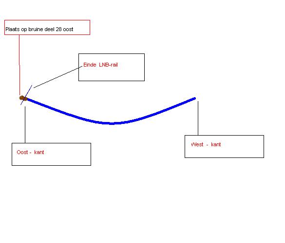

Hierbij als aanvuling de tekening voor de positie van 28 oost.
Groet,
Edwin
