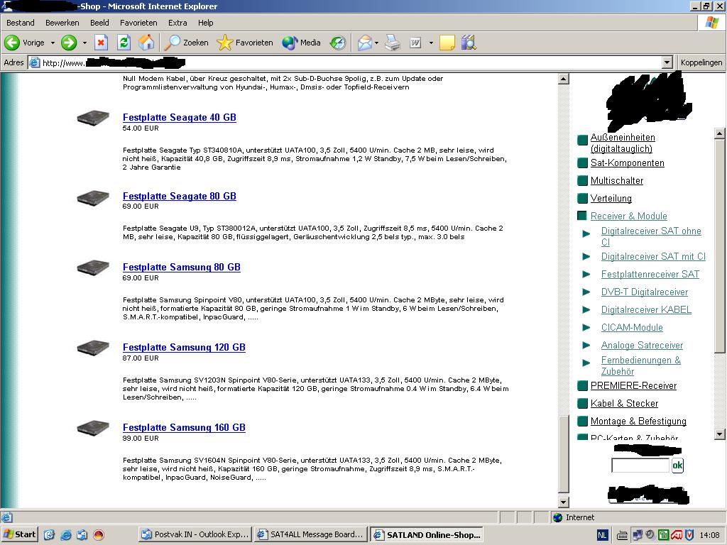

5400 RPM seagate schijven gewoon volop te krijgen
Na wat rond gelezen te hebben schijnt dat veel mensen problemen hebben met de schijven in de topfield.
Gebruik gewoon 5400 toeren en je hebt geen last en zijn nog volop te krijgen.
download en dan is het plaatje duidelijk leesbaar.
5400 is op zich wel een verbetering maar alleen is dit niet genoeg als oplossing van alle warmte-problemen. Verder is deze idd wel voldoende te verkrijgen, maar dan gaat het toch om 40 GB. De echte veelgebruikers willen toch iets van 160 of 200 en die is in 5400, logischerwijs, heel moeilijk te krijgen (te kopen trouwens ook <img src="/ubbthreads/images/graemlins/smirk.gif" alt="" />)
So what, did you actually buy it in this shop? What's the message anyway, if no one knows the name of this shop?? Anyone can do some surfing and find 1 website, but that doesn't mean there easy to get.
