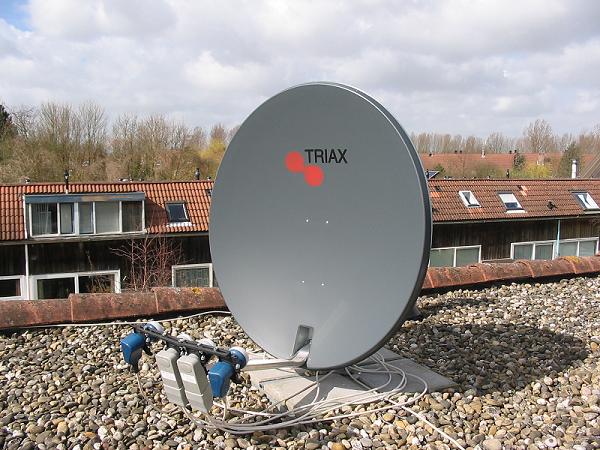

Jacobus,
Kan je niet beter gewoon losse lnb's op de 82cm hangen ?
Dan kan je zeker uitbreiden tot 4 lnb's op deze schotel.
Lekker schakelen met je Digit, of draaibaar maken.
Volgens mij kost een prima monoblock ongv. 50 euro..
Volgens mij kost 4 x lnb + 1 x 4/1 switch hetzelfde of max 60 euro.. <img src="/ubbthreads/images/graemlins/lezen.gif" alt="" />
Overweeg dit maar eens..
Groet van je mede digit satvriend Erik <img src="/ubbthreads/images/graemlins/wink.gif" alt="" />
ik zal t ns navragen.De monoblock kan ik ruilen, weet echter niet of zoiets ook kan. Bedankt voor t idee. Eén single lnb heb ik so wie so nog liggen.
Greetz,
Jack
PS hoe werkt dat? n nieuwe houder op de schotel met daarop plaats voor 4 lnb´s die ik dan allen afzonderlijk kan uitrichten?
Mogelijkheden te over.. sterker nog, heb in Duitsland schotels van +/- 85cm met daarvoor 8 lnb's.
Weliswaar hebben de buitenste lnb's wat minder ontvangst maar afhankelijk van o.a zicht v/d schotel kan dit succesvol zijn.
Goed, hoe te monteren ?
Welk merk heb je ? Indien Triax is oplossing makkelijk, maar daarbij heb je universele houders voor 2 en voor 3 lnb's.
Bijvoorbeeld :
O--0--0 Gebruik de middelste voor de Hotbird. Rechts wordt dan Astra 1 en daar klem je een 2 lnbhouder aan zodat je rechts een lnb houder overhebt. Deze richt je iets hoger voor de Astra 2.
Belangrijk wel is dat de lnb's zgn LANGE halsen hebben !
Ik plaats morgen nog wel ff detailfoto van mijn constructie..
Erik

He Jacobus,
Ik had je detail foto belooft van 4 x lnb..
Overweeg het maar :
Groet, Erik
ja, bedankt. Is het niet voor nu dan is het voor de toekomst <img src="/ubbthreads/images/graemlins/xyxthumbs.gif" alt="" /> <img src="/ubbthreads/images/graemlins/biggthumpup.gif" alt="" />
