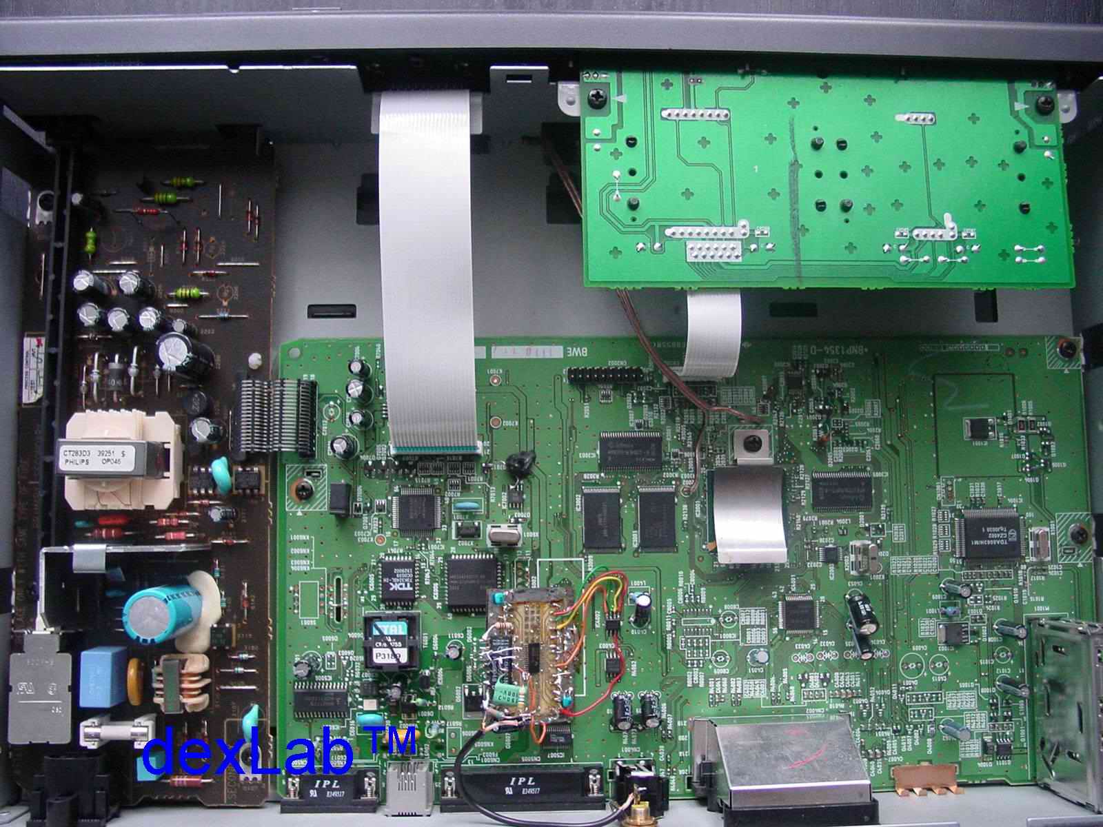

Cees-Jan Geplaatst: 28 maart 2004 Auteur Geplaatst: 28 maart 2004 Heb dus wat serieuze elektronica gevonden die digitaal geluid uit zou ondersteunen, of het ook AC3(D***Y-D****L)ondersteund is mij nog niet duidelijk(mijn pools is niet wat t geweest is),in de specsheet van de betreffende audio transmitter staat echter dat alle populaire formaten tot 48 kHz worden ondersteund.In de bijlage een foto van het geheel ingebouwd.(Niet door mijzelf maar door ???) <img src="/ubbthreads/images/graemlins/anoniem.gif" alt="" /> Als er veel animo is om dit te bouwen dan graag reacties, misschien is er iets te organizeren m.b.t. de levering van een pakkketje onderdelen ofzo(geen commercieel belang, voor de hobby!!!!) <img src="/ubbthreads/images/graemlins/laugh.gif" alt="" />

Freddy Hooge Geplaatst: 29 maart 2004 Geplaatst: 29 maart 2004 Dit gaf dynamit op zijn forum als antwoord! Basicly ...... It is not AC3 - it is just digital stereo output - you can use it with AC3 equipment with optical cable, but you only get two channels (stereo) - not 5+1.
Cees-Jan Geplaatst: 30 maart 2004 Auteur Geplaatst: 30 maart 2004 Aha, dat verteld weer iets,blijkbaar moet er software matig iets worden ondersteund.Nl de keuze tussen taal 1 ,of AC3 . Wellicht over te nemen uit de P***ips ontvangers?? <img src="/ubbthreads/images/graemlins/kweetniet.gif" alt="" />

Cees-Jan Geplaatst: 18 april 2004 Auteur Geplaatst: 18 april 2004 Bedankt , deze gegevens heb ik al, ook heb ik het al ingebouwd zij het met een coax aansluiting ipv optisch. Ga binnenkort proberen om de register in de sti5512 te veranderen zodat deze ac 3 signalen gaat doorgeven (als dit kan) Trouwens de geluidskwaliteit is met dit systeem sterk verbeterd, het laag gaat dieper en het hoog is minder slissend. <img src="/ubbthreads/images/graemlins/xyxthumbs.gif" alt="" />De volumeregeling in de firmware werkt echter niet meer... Eerst weer <img src="/ubbthreads/images/graemlins/lezen.gif" alt="" />en <img src="/ubbthreads/images/graemlins/loep.gif" alt="" /> en dan wellicht meer .....!
