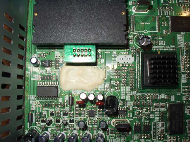

veel lijm is het nog te patchen (jtag)
heb hier een sammie staan die ik wou patchen
met bootloader 505
maaaaaar er zit nu wel heel veel lijm op de mainboard
(DSR 9500 Code:MF41-00110A REV 2.0 2002.01.29)
heb een fototje in de bijlage
is dit nog wel mogelijk te patchen?
of weet iemand hoe je die lijm er af kan halen
zonder de boel te slopen
Ik gebruikte daar vroeger (Humax tijdperk) altijd ice spray voor.
De lijm wordt dan bevroren en kan met een (bot) mesje in een keer van het board geschraapt worden.
Weet niet of deze lijm hetzelfde is als die in de Humax gebruikt wordt maar denk het wel.
Bedenk wel dat het ook eens fout kan gaan en het board beschadigd kan raken en dat je garantie hiermee komt te vervallen.
Veel suc6

Da's wel erg veel lijm <img src="/ubbthreads/images/graemlins/confused.gif" alt="" />
Bij verwijderen kunnen de printsporen beschadigen. NIET DOEN DUS. Maar voor alles is een oplossing.
Dmv het schema is na te gaan waar je aan moet koppelen. Zoek andere aanluitpunten; nl op de IC's zelf, waar de aansluitpunten naar heen leiden. <img src="/ubbthreads/images/graemlins/loep.gif" alt="" />

ice spray
heb hier nog een oude print liggen waar ook lijm op zit
weet niet eens meer waar voor hij is dat kan dus geen kwaad
zal het voor de gein/hobby eens proberen
Hey hallo nu net weeeer terug van zakenreisje, enne merk dat er veel gebeurt is in het hele gebeuren!!!mbt CK2, iniedergeval even over dit topic, ben ik ban dat je deze echt niet kan patchen als je die lijm er niet af kan halen, alternative aankoppelpunten van de jtag zijn ook helemaal dichtgelijmt!!!, veel meer van dit soort punten zijn er niet, wat je nog zou kunnen proberen is om het board los te halen uit je kast, en kijken of je draden kan solderen op de onderkant van de header gaatjes (dus waar die connector ontbreekt...) als je geluk hebt kan het op deze manier, heb het zelf eigenlijk nog niet gedaan, maar je zou gewoon even moeten kijken of er aan de onderkant ook lijmresten zitten, zoniet dan lekker via de onderkant je draden solderen..... dat zou geen probleem moeten opleveren....

nou komt het mooiste nou ja niet echt
achterkant zit ook lijm
samsung heeft hier toch goed hun best gedaan
om patchen tegen te gaan
wel vreemd want de mainboard komt van 2002.01.29
er zijn veel nieuwere boards
waar het niet zo goed <img src="/ubbthreads/images/graemlins/frown.gif" alt="" /> is gedaan
Pff, nou ja dan hebben ze inderdaad lekker hun best gedaan, ben bang dat er nix mee te beginnen is op deze manier, print sporen zijn heel kwetsbaar dus lijm verwijderen is niet echt een optie, enne het is inderdaad raar dat er zo ontzettend veel lijm op zit, heb zelf een board wat nieuwer is, uit 2003, enne hier zit bijna geen lijm op, gelukkig, naja das dus mooi balen voor je....

trouwens is de onderkant ook zo erg dicht gelijmt als de bovenkant of is hiet wel echt alleen de header connector dicht gelijmt, als dit het geval is dan heb je namelijk nog een optie, dis wel ontzettend lastig en je zal erg goed moeten kunnen solderen om dit voor elkaar te krijgen, maar zou nog wel kunen, misschien nog een fototje als het minder erg is aan de onderkant????

hij is niet van mij heb hem nu ook niet thuis staan
maar zal even kijke als ik een fototje kan maken

dacht zelf als je die print
nou voor een grote bouw lamp of zo iets houd
zo dat je er doorheen kan kijken
kan je dan niet met een hete naald die header connector gaten door prikken
het is maar een idee
maar goed zal eens kijke als je dan iets ziet of niet

bedankt harko voor je reactie
maar als je op het fototje kijkt
kan je zien dat die contact punten ook onder het lijm zit van daar deze dilema
Jaja dis precies het aankoppel punt wat ik ook heb gebruikt, maar dis inderdaad bij de sam waar we het nu over hebben helemaal niet te doen... dus mijn laatste id was om met pogopins te gaan werken als dit gedeelte dus niet is dicht gelijmt...aan de onderkant dus!!
Pogopins kwam die dingen van de week voor het eerst tegen, zijn hele miniscule pinnentjes, met een scherpe puntvorm, die je in holes op de print kan drukken die een groote hebben van iets van 0.2 mm ofzo, dit zal een geklootzijn om dit te maken voor de eerste keer, dus een printje, met op de juiste plaatsen de pogopins, maar als iemand dit eenmaal heeft gemaakt zou je dus elke loader 505 zonder solderen kunnen patchen.... jammergenoeg heb ik niet alle apparatuur om dit te ontwikelen, kan het schema maken en de print uit tekenen, maar het printje maken is een ander verhaal, dit word ook echt heel erg minischuul dan, en gaatjes boren voor je pogopins, dat moet ook erg goed moeten gebeuren, maar het systeem word al vaker toegepast, oa bij de modden van XboX en PS2, dus als iemand de apparatuur heeft om dit te ontwikkelen hoor ik het graag, zou namelijk echt een ideale oplossing zijn voor iedereen met een sammy en een loader 505!!!
Naja tot die tijd kan waarschijnlijk de topic starter het wel vergeten, open boren van de lijm of iets dergelijks is al helemaal een slecht id, aangezien er zoveel print sporen omheen lopen dat dit niet te doen is!!!!
