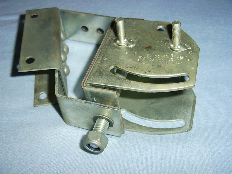

Ooit heb ik een polarmount gekocht. Nu de lente is uitgebroken
wil ik mijn schotel maar eens draaibaar maken.
Ik heb een vraag: waarvoor dienen die twee uitsteeksels(zie bijlage)?
Mvg, wammes.

Volgens mij om de mount aan de mast te bevestigen. Aangezien daar een hoekinstelling op staat en je aan het andere draaibare gedeelte dus je schotel zet die een eigen hoekinstelling heeft.
Maar zeker weten doe ik het niet.
Hallo Wammes,
Zo te zien is deze niet kompleet, het gedeelte om de mount
aan de mast te bevestigen ontbreekt volgens mij.
Echter met wat kunst en vliegwerk, kun je het volgens mij,
wel werkende krijgen.
Succes Omanski. <img src="/ubbthreads/images/graemlins/smile.gif" alt="" />
Groetuhhh...Omanski.

Je bedoelt dat er nog een beugel oid bij moet?
Kan ik dat ding niet gewoon tussen mijn schotel en de mastbevestiging
die er nu al is zetten?
Mvg, wammes.
Ik lees veel dus ik hoef niet veel te posten.
Hallo Wammes,
Ik heb de foto nogmaals bekeken en volgens mij zijn er 2
bouten opgelast, zodat je hem naast de mast zou kunnen
monteren. Dan komt het hele gewicht op die enkele bevesteging
te hangen, lijkt me niet solide en stabiel.
Terwijl die van mij voor de mast geplaatst is
aan de schotelzijde.
Hoe denk je die bouten anders te gaan gebruiken ??
Groetuhhh....Omanski. <img src="/ubbthreads/images/graemlins/confused.gif" alt="" />

Hoi, Omanski,
Eigenlijk wilde ik die twee bouten helemaal niet gebruiken,
maar ik vroeg me alleen af waarvoor ze dienden.
Mij lijkt het ook niet zo degelijk, die bouten zijn niet eens
rondom gelast.
Mvg, wammes.

Hoi Wammes,
Misschien hoort er aan die 2 draadeinden wel een strip gemonteerd te worden.
Dit om je actuatormotor te bevestigen.
En je mist inderdaad een gedeelte, je elevatie scharnierpunt lijkt mij vanaf het gat middenboven van de sleuf met de schaalindeling.
Greetzz Satcor <img src="/ubbthreads/images/graemlins/xyxthumbs.gif" alt="" />

wammeswaggel .aan de door jou in je bijlage getoonde, (polarmound) onbreekt o.g. de helfd n.m. 1.het bevestigings gedeelte om mound op mast te bevestigen waamee je ook tevens de z.g mound openinghoek afsteld . 2.verder de bijde bevestigings punten voor de actuator.en 3.,n stuk pijpje voor bestiging van de schotel, met daaraan ,n gedeelte van de construktie waarmee je de openings hoek van de schotel afsteld.om op je vraag terug te komen (waar dienen die 2 uitsteeksels voor) daaraan word ,n stuk pijpje meestal gemaakt van dikwandig koker profiel bevestigd ,dat diend om het in en uitschuivend gedeelte vn de polarmound te bevestigen.ik hoop dat ik e.a. ,n beetje begrijpbaar heb weergegeven. GR. wiel.
Door kennis delen, wordt men wijzer.
Dreamb720-Gibertini-125-MTI AP82-XT2N twin FTE DiMo 120+ Diseqc mot.
Philips HD ontvanger twin Duo lnb Triax 80 cm
Kathrein . Signaalmeter en Inp.reflectometer
hoi ik heb in mijn vorig andwoord geschreven het in en uit schuivende gedeelte van(polarmount ).foutje van mijn kant,
moet u.a. zijn .het in en uit schuivend gedeelte van de(ACTUATOR)..exc hiervoor. hersteltijd was verstreken .GR. Wiel.

Bedankt Wielleke, maar zoals je hierboven kunt zien heb ik het
probleem al opgelost. Daarbij heb ik die uitsteeksels niet
gebruikt.
P.S. Let maar niet op de LNB-arm van de buren die uit de motor
van de actuator lijkt te groeien.
Mvg, wammes.
