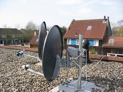

Hallo satvrienden, nou.. na jaren met een vaste setup te hebben gesat, vandaag de stoute schoenen aangetrokken en een motor gaan halen.
Deze gemonteerd aan mijn werkloze triax 78 en uitgericht op sirius. Hele gebeuren in een klein half uur gereed.
Vervolgens uitgevogeld hoe een en ander werkt binnen de Digital ontvanger. Gelukkig bleek dit relatief simpel..
Toch pak ik maar 7 sat's .. dus heb nog wat werk te doen.

Ga morgen weer lekker op het dak zitten, ik ken natuurlijk de TIG postings her en der op het board, maar..
Hebben jullie nog een paar tips waarop te letten ?
- Statief waterpas ga ik nog ff checken.
- op de foto staat de triax 88 voor de west kant in de weg
dus deze gaat een stukje vooruit geschoven worden
Groet, Erik <img src="/ubbthreads/images/graemlins/tongue.gif" alt="" />
Misschien heb jij er al aan gedacht, maar bij mij ging het mis met het volgende: Ik zocht naar een sat, maar op de verkeerde frequentie, dan kun je aan het draaien blijven. Aangezien je sirius en hispa al aankunt, moet alles ertussen gewoon werken. Ondertussen kan ik zowat ook alles aan.... <img src="/ubbthreads/images/graemlins/smile.gif" alt="" />
Oja en als je hem op sirius hebt staan, staat je motor wel op 0 graden toch??

Als ik wil fijn-tunen, moet ik dan de instelling v/d motor of v/d schotel voorzichtig aanpassen ?
Ik denk dat hij net ff te laag of te hoog staat afgesteld.
Moet dit wederom bij de sirius of op elk satelliet gebeuren ?

Eerst op Sirius zetten (eikpunt), dan de motor bijstellen en vervolgens de schotel.
Daarna kijken of je meer sat`s kunt ontvangen. <img src="/ubbthreads/images/graemlins/biggthumpup.gif" alt="" />
Als je van 30W tot 30E kan ontvangen, lijkt het mij dat de motor en de schotel wel goed staan. De schotel volgt immers de Clarck-belt goed.
Als je tussenliggende sats niet kan ontvangen, zou ik gaan kijken naar de fijnafstemming van de ontvanger, waarschijnlijk draait de schotel wel in de richting van de betreffende sat, maar mist hij hem net.
Ik neem aan dat je een recente settinglijst in je ontvanger hebt geladen.

He Vette73.. tja, denk dat je gelijk hebt. Hij pakt tussen 28.2E / 30.0W zonder problemen. Althans, beide uiterste in dit geval Astra2 en Hispasat komen redelijk goed binnen.
De qualtiy v/d Hispasat is wel een beetje op het randje.
Dus wat fijn-tuning ga ik nu nog ff proberen.

je moet hem draaien naar de sat's die je niet pakt en die eens proberen te pakken met een beetje vertikale verschuiving van je schotel <img src="/ubbthreads/images/graemlins/wink.gif" alt="" />

Nou.. heb het vandaag niet veel beter gekregen. Wel op het net een lijst gevonden alwaar meer transponders in stonden dan in mijn eigen lijsten. Gelukkig hierdoor alle BBC's op 28.2 weer terug.
Afstelling mbt quality op Hispasat kan beter, wellicht bij regen dat het een probleem wordt.
Nog steeds 7 sats. De paal was 99.9% waterpas, denk dat hier nog iets te halen valt. Anders dan op de foto heb ik de rotor hoger in de paal gehangen en de Triax 88 cm is 5 meter verderop geplaatst.

Nog even dit: In mijn Strong handleiding staat op zowel pag6 of pag7 niks over 40- om de schotel juist in te stellen.
Dus vanwege het idee, heb ik iets fout gedaan, gaarne door de kenners nog ff het rekensommetje hoe het gehele spul dient te staan.
Ik woon in Almere-Haven, heavens above zegt het volgende :
Name Region Subregion Latitude Longitude Elevation
Almere-Haven Flevoland ? 52.317 5.183 1 m
Hoe moet de boel links v/d schotel staan ?
Hoe moet de boel rechts v/d schotel staan ?
Hoe moet de schotel exact staan ?
Dank voor uw antwoord, groet Erik

Moet dan de motor op 0 graden staan,
of op 5 graden......
Groetzels Fleetwood.....
Ik las op dit forum ook nog de opmerking dat men de lnb iets verdraaid in de houder ?
En heeft het nut om als de schotel op Hispasat staat gericht om dan de hoogte instelling v/d schotel nog iets omlaag/omhoog te doen, en dan kijken of de andere sat's het willen gaan doen ?
?Erik?
Omdat we zelf al 5°E zitten en Sirius ook op 5°E staat moet dus de motor op 0° staan om af te stellen op Sirius.
