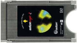

Kan iemand overigens bevestigen dat het bij bedieningversie 1.0100B ook ècht over een Astoncrypt 1.07 gaat? Vergelijk ook de bijgaande afbeelding van een 1.07.
