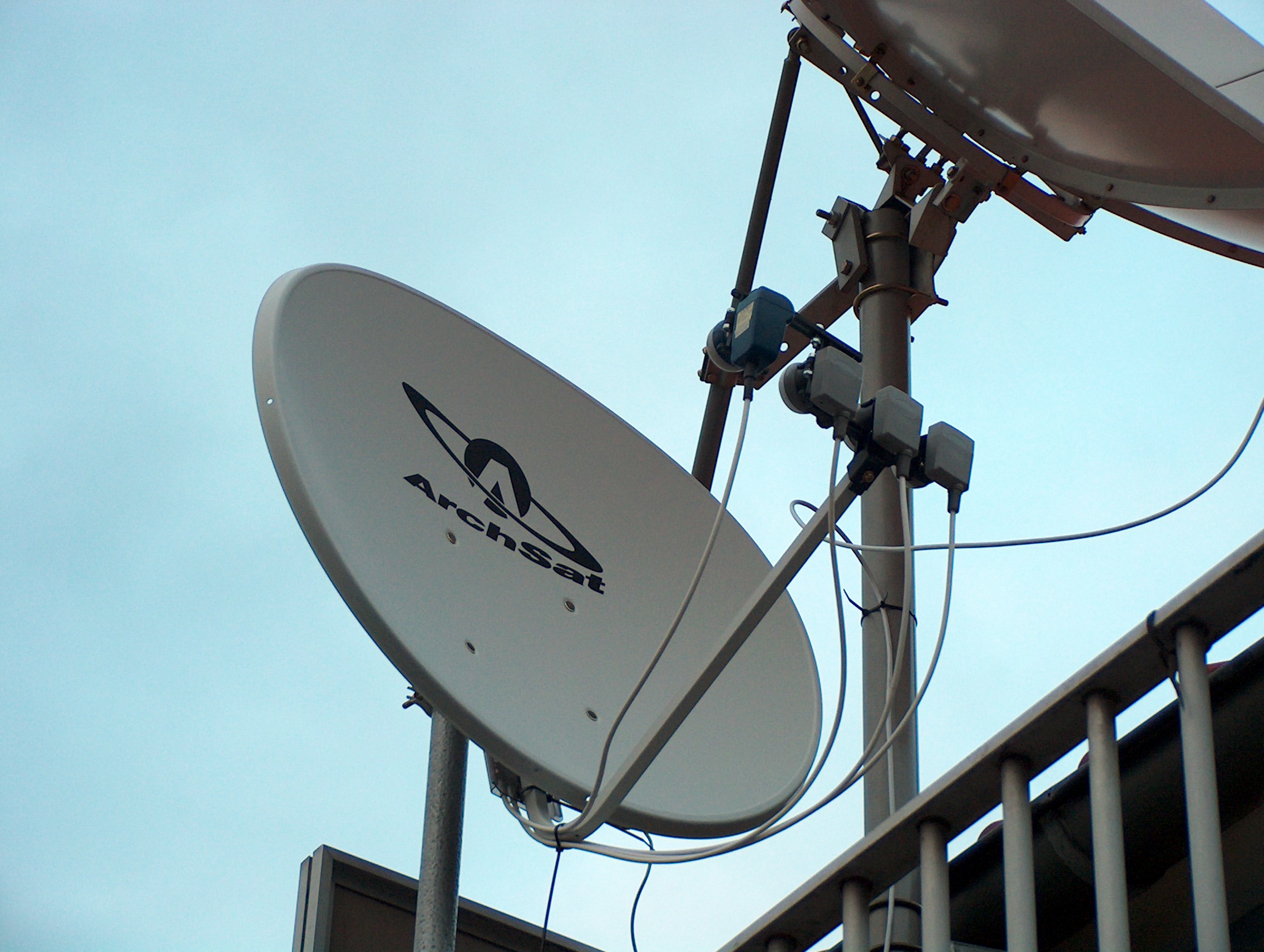

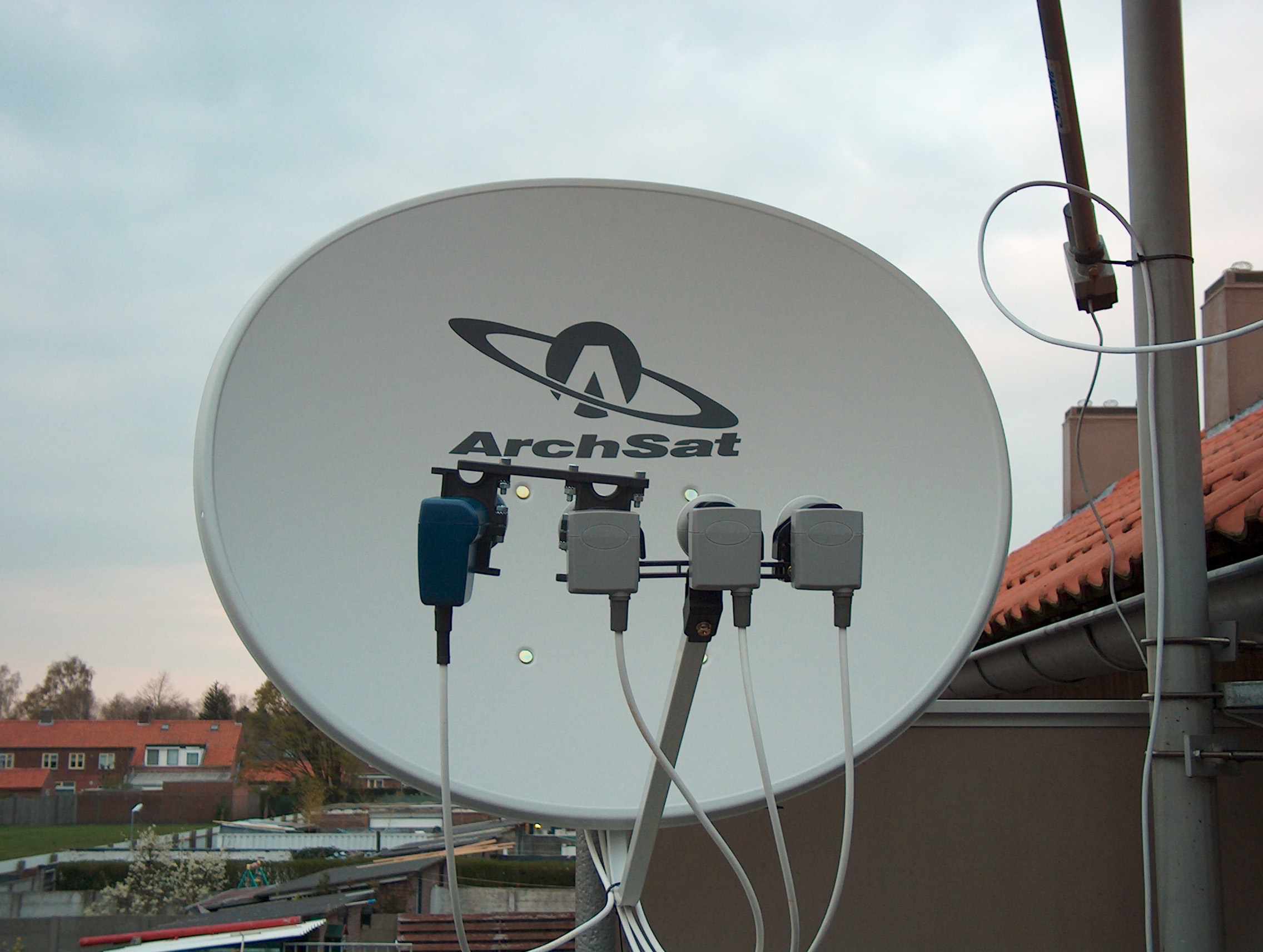

ik heb ook suc6 met archsat schotel en dezelfde beugels:
1w, 5e, 13e 19e. <img src="/ubbthreads/images/graemlins/biggthumpup.gif" alt="" />
ook aangepast en werkt als speer.
ik ga eens proberen om de 5e kop er bij te zetten <img src="/ubbthreads/images/graemlins/tongue.gif" alt="" />

Zeker aangezien er op dit board ook een hoop mensen zijn met deze schotel.. ik neem aan dat je de look a like schotel like the Visiosat bedoeld ?
Zet maar snel een foto neer..
