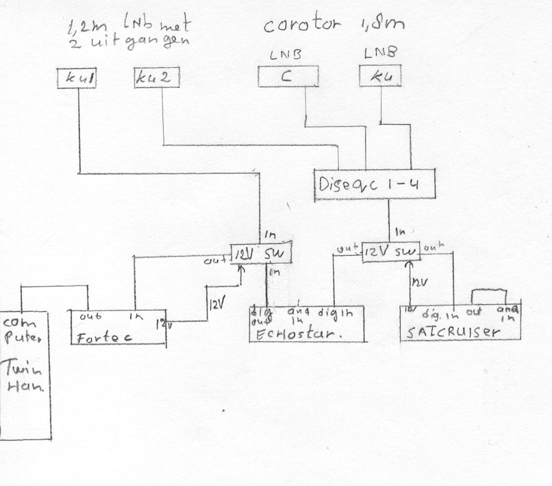

Ik wil de IF out van de Echostar zowel doorkoppelen naar de analoge ingang als met een f-connector splitter doorlussen naar andere ontvangers (zie schema).
Bij het inschakelen van de ontvanger komt er echter even 13/18 V op de analoge ingang te staan, die na een paar seconden overigens verdwijnt. Dit is onafhankelijk van de stand in het menu van loop-through on/off.
Dit kan schadelijk zijn voor de ontvangers aangezien de doorgeluste ontvanger ook de LNB spanning op de kabel zet.
Bovendien roept het de vraag op waar de loop-through on/off keuze in het menu eigenlijk voor bedoeld is. Ik zie er verder geen nut in.
Is er iemand die hier ervaring mee heeft?
De loop-through on/off heeft te maken met de if out en niet met de analoog in, dat is een onafhankelijke tuner.
In feite heb je een analoge en een digitale ontvanger in 1 kastje.
Ik denk dat je het alleen goed kunt oplossen door ook de splitter te vervangen door een 12V switch.

Nou, dan soldeer ik wel een condensator in de Echostar. Het schema wordt veel te ingewikkeld met nog een 12 V switch. <img src="/ubbthreads/images/graemlins/tongue.gif" alt="" />.
Maar toch blijft het vreemd. Als het twee losse tuners zijn dan zou je toch ook spanning op je analoge ingang willen hebben? En waarom komt die spanning er even op en verdwijnt ie daarna weer? En wat heeft het voor zin om de loop through in het menu uit te schakelen; ik kan me daar niets bij bedenken.

Een condensator geeft ook schakelpieken op de anderekant.
Dit is misschien nog erger, omdat bij het afschakelen van de 18V van de analoge ingang -18V op de anderekant van de codensator krijgt.
De analoge tuner zal zelf wel voor spanning zorgen als die nodig is.
Komt wel weer terug als je een analoog kanaal kiest.
Ik wel.
Bij loop trough aan kun je er een 2e ontvanger op aansluiten en dan een zender op de zelfde transponder bekijken mits je lnb spanning van die 2e ontvanger kunt uitschakelen.
Kun je dat niet, dan lijkt het mij wijs op de loop trough helemaal uit te schakelen.
Als die 2e ontvanger het analoge deel is, dan zal het digitale deel wel uitgeschakeld worden.
En dan nog iets, omdat je heel veel losse stukjes coax hebt, neem dan in iedergeval 1 en het zelfde type.
Ik heb ontdekt dat verschillende soorten aan elkaar knopen enorme verliezen (misaanpassing) met zich mee brengt.
Ondanks dat iedere soort op zich prima is voor satelliet ontvangst.

oplossing: in de 0,8 ku schotel een dual lnb en dan deze coax aansluiten aan de 4 voudige disec switch waarvan je er dan 3 poorten gebruikt. <img src="/ubbthreads/images/graemlins/biggthumpup.gif" alt="" /> ik neem tenminste aan dat het de bedoeling is dat je analoog wilt kijken naar de draaibare o,8 Ku band schotel...
Nee, ik wil niet analoog kijken naar de 0,8 m maar met de Nokia (i.v.m. de goede NTSC omzetting en de SR/FEC zoekfunctie) op de 1,8 m kijken én analoog op de 1,8 m kijken (niet zo belangrijk maar soms wel handig).
Die oplossing met de condensator blijkt in de praktijk niet te kunnen omdat de analoge tuner dan de LNB geen spanning geeft.
Dus een 12 V switch.
Toch bedankt voor het meedenken!
