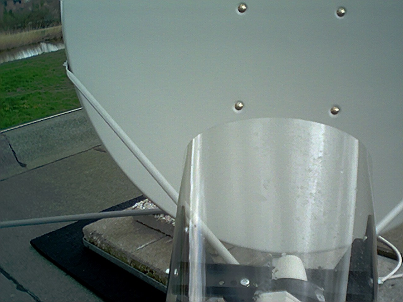

Waarom koop je geen LNB paraplu ben je van alles af en gewoon beeld ongeacht het weer met uitzondering van storm natuurlijk <img src="/ubbthreads/images/graemlins/loldev.gif" alt="" /> het er zelf 1 op zitten zie foto bevalt prima
