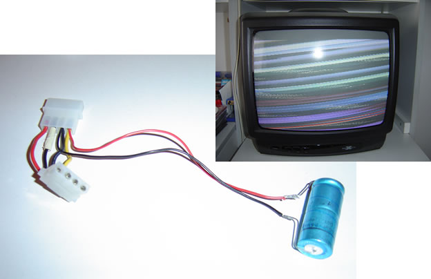

Ik heb vandaag aan de voedingskabel tussen hdd en moederbord een 4700uF/12V condensator gehangen (aan de 12V). Met 2 condensatoren aan zowel 12V als 5V, gaat het niet goed. Het beeld krijgt dan heel vaak streepjes.
De hapering is nu inderdaad weg als de harddisk begint op te spinnen. Alleen, nu valt het RGB videosignaal zeer regelmatig weg. De bijlage toont de kabel en het effect op tv. Ik zal even kijken hoevaak dit plaats vindt, maar op 1 middag is het al zo'n 3x voorgekomen.
