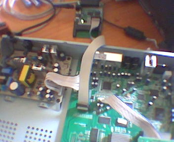

ik heb gebruikt het programma van cammy
eerst conect
dan eraze all
bij de puntjes mr 1.070 kiezen
write
14 min klaar
Groeten Fred.

staat ie <img src="/ubbthreads/images/graemlins/loep.gif" alt="" />
Groeten Fred.

dit is de extreme van hbsat en het werkt goed heeft hij mij gemeld

Lukt dit niet met de CasII dan? Of is dit om de cammy uit te proberen.

Citaat:
Fred, moet jumper op niet Kit staan?
Bedoel eigenlijk: Moet jumper op Kit staan? <img src="/ubbthreads/images/graemlins/grin.gif" alt="" />

naar ervaring maak je met de cas2 meer stuk op deze manier
ik heb er hier drie gehad die eerst met cas2 bewerkt waren
een totaal defect
twee waren met het hornet progje van cammy weer tot leven te wekken
en ja je moet de jumper op kit zetten

ik heb het ook gedaan met de cammy dual maar heb af en toe toch nog freezes.
Vooral bij 1.070 ik heb nu 1.030 gedaan maar af en toe nog freezes.
Zijn er meer met dit probleem of oplossingen.
freeze kan ook aan je signaal liggen
tevens zijn er meer mr 1.070 in omloop waar er een paar slecht van werken
ga terug naar 1.055 en daar kun je beter mee werken
maar wel veel keys die niet uptoedate zijn
Groeten Fred.
AZbox premium , AZbox premium+ , AZbox elite
Dreambox 8000 2maal SAB sky 4800 mini , DVB zelfbouw decoder.
Jumper is niet van belang als je de externe connector gebruikt. CI is voor de magic cam en KIT is voor de Inbouw KIT magic ,die ook werden gebruikt voor Topfield 4000.
De freezs komen niet door cammy dual!!!! als je in de CI-menu MRx.xxx ziet ,heeft cammy dual goed zijn werk gedaan.
