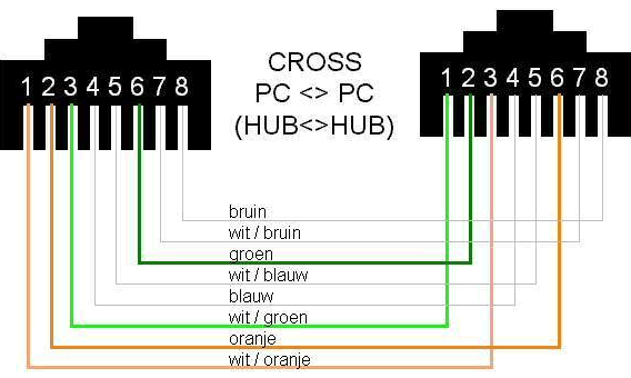

Ik heb de Dreambox met een crosscable op de desktop PC aangesloten. Alleen de laptop is via Wifi verbonden met een access point naast de desktop.

Over de benodigde kabel is inmiddels het nodige gezegd. Het antwoord van BigFoot laat weinig ruimte voor twijfel over als het goed is. Let op: zodra je een hub, router of switch in het netwerk opneemt moet je alleen maar "rechte" kabels gebruiken (d.w.z. 1-1, 2-2, 3-3 etc).
