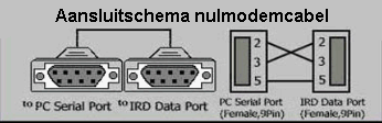

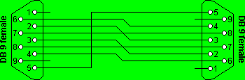

Ik denk dat daar het probleem zit..., voor de NextWave heb je een 0-modemkabel nodig...
jah en 1 die niet voledig bedraad
<img src="/ubbthreads/images/graemlins/blush.gif" alt="" />
foutje hij mag wel totaal bedraad zijn alleen moet je dan wel op letten dat je hem goed bedrad ik heb het plaatje niet bij de hand maar ik zoek wel even en vind hem
Groeten Fred.
