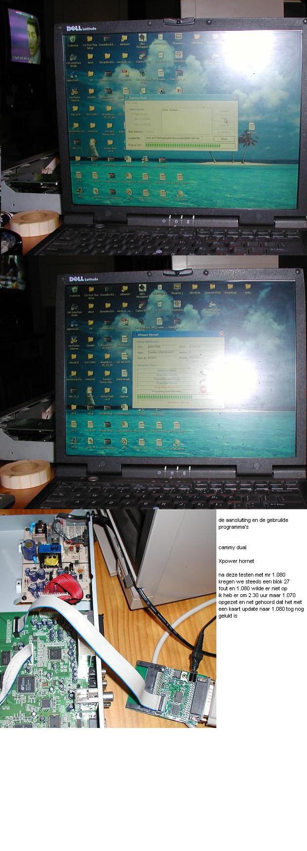

nog eens een losse module gedaan,heb dirct connect,begrijp er niks van.er is toch maar 1 punt in die arnion om aan te sluiten?althans ik zie er toch maar 1 waar die fiche op past.
1x dreambox 7000- 1x 7020-2x schotel astra1-2-3-hotbird.
ik laat je een fotoke zien

Fred bedankt,zo te zien heb toch alles goed gedaan,ik ga voor vandaag da scheel er terug opzetten,zal met die cas 1 toch niet lukken,ben er al van 16 u. mee bezig.
