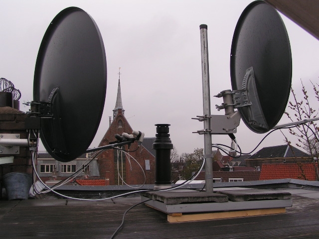

Ik weet niet wat je precies in je hoofd hebt, maar de volgende opstelling is mogelijk.
Dat weet ik omdat het bij mij (en anderen) werkend op het dak staat:
(fotootje erbij in bijlage voor het idee)
1 Dreambox
1 Rotor (in mijn geval een HH100) met een 80cm schotel + 1 LNB
met DAARNA (dus achter de rotor)
1 4ch disecq switch(1.0 geloof ik) waar de bovenstaande LNB opzit
De andere 3 kanalen van de switch worden gebruikt voor
3x LNB op een vaste 1m20 schotel, voor Astra 1, Astra2 en Hotbird.
Zo heb je dus snel zappen tussen de meest gebruikte zenders,
en een rotor voor de krenten in de pap.
Dit werkt allemaal tegelijk prima, de rotor gaat alleen draaien als er een zender bekeken wordt die niet op de grote schotel zit.
Een monoblok (waarvan ik vermoed dat je een tweekoppig monster bedoelt?) op een rotator lijkt me onzin.
Zet 1 gewone LNB op het roterende schoteltje, en dat monoblok op een vaste en je hebt eigenlijk in het klein wat hierboven staat.
(Alhoewel ik ook niet 100% zeker weet dat dat monoblock zoals Bigfoot ook al opmerkte wel gezien wordt DOOR de switch heen, dat is het enige expiriment wat je overhoudt)
