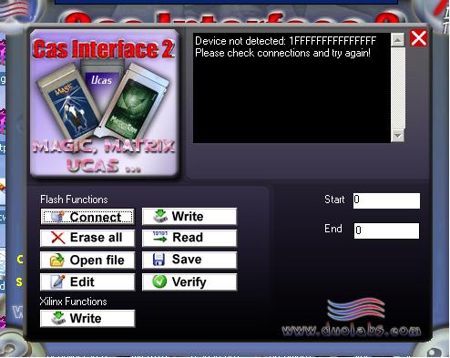

ik heb al verschillende berichten hierover gelezen en beantwoord
nu heb ik ontdekt dat het steeds om gerepareerde cams gaat
die de cas2 weigerd
zet er op een andere manier andere soft op en je kunt er wel weer met de cas2 in en daarna ook opwaarderen
ik bedoel zoals op het plaatje
Groeten Fred.

Citaat:
hoe <img src="/ubbthreads/images/graemlins/kweetniet.gif" alt="" /> ik heb een MM met penta1.11 er op,
ik kan de cam wel in dreamload zetten en daar houd het mee op
dan moet je hem met een andere proger bewerken dat doe ik ook
Groeten Fred.

Dit probleem is heel makkelijk op te lossen als je 2 modules hebt, leen bv een module van een vriend. Stop de juiste module in de CAS2 en connect. Daarna de module nadat deze gevonden is eruit halen, de andere module erin stoppen eventueel erase en de juiste software erin proppen...klaar.

Het gaat erom dat je hem weer kan benaderen. Ik heb hem erase gegeven en de juiste software erin gezet zodat hij in dreamload kwam. Nu herkend de CAS2 de module elke keer als ik er andere software in wil zetten. Voorheen kreeg ik de melding zoals jij op het foto hebt laten zien en kon ik alleen met de MM interface Penta software laden.
het werk
ik heb mijn module er in gedaan effe [color:"green"] connecten [/color] en de module er uit
andere(van mijn buurman <img src="/ubbthreads/images/graemlins/grin.gif" alt="" />) module er in( [color:"red"] LET OP ik wist dat de FLASH het zelfde was [/color] )
toen [color:"green"] Erase all [/color] hij gaf WEL een [color:"red"] foutmelding [/color] daar heb ik niet op gereageerd en toen weer [color:"green"] geconnect [/color] en ja hoor
CAM Connected
Xilinx XC9536XL CPLD Version 2 detected
Searching for flash...
Manufacturer ID: 0x98
Device ID: 0x0043
Flash: TOSHIBA TC58FVT160AFT
[color:"green"] Open file [/color] en naar de map van Matrix Reload zo effe de MR1080.bin pakken en [color:"green"] Write [/color]
en hij werkt suc6 <img src="/ubbthreads/images/graemlins/biggthumpup.gif" alt="" />
