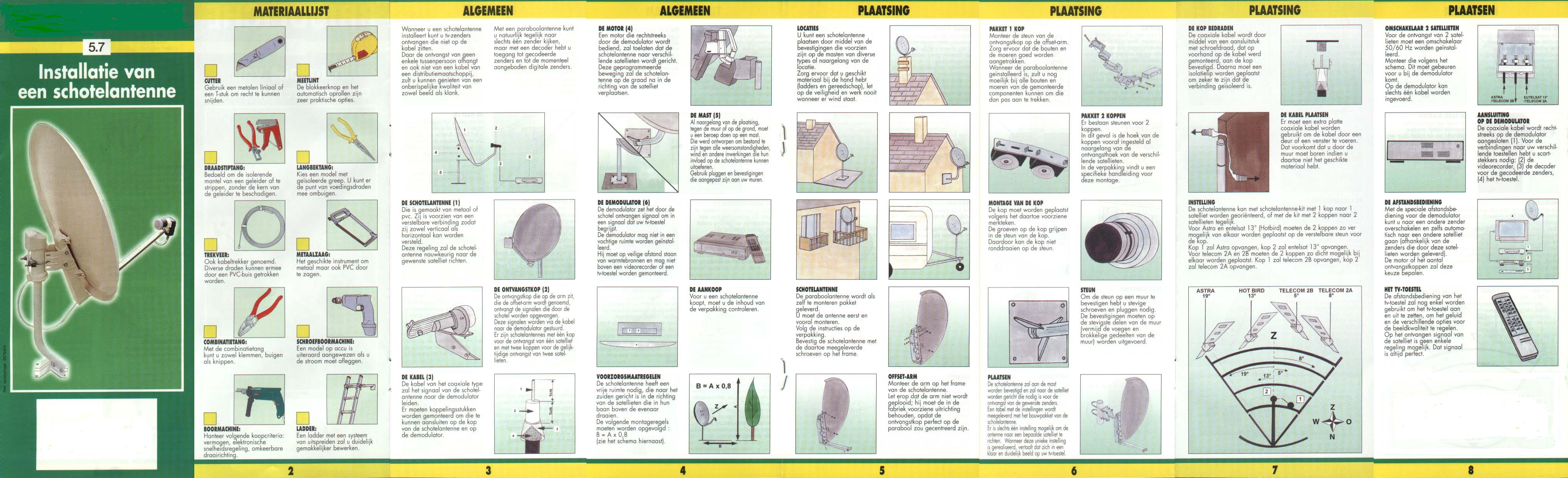

Dit ben ik toevallig tegengekomen in de **** in de buurt.
Altijd handig voor de beginners om dit even te lezen.
Iemand die zich de ant and aardvark tekenfilms herinnert ? ---------> (bezoek mijn site via mijn profiel)
Mocht vermelding van de naam een probleem zijn dan heb
ik de gebruiksaanwijzing zodanig bewerkt dat de naam
niet meer te lezen is.

aan de stijl en kleuren van de bijlage is het overduidelijk over welke winkel het hier gaat (trouwens ook de naam van de bijlage laat niks aan de verbeelding over).

De bijlage van sattaz is volgens de regels van het board, de winkelnaam is verwijderd. Of de folder nu groen of rood is maakt niet veel uit.

Die formule om de afstand /hoogte t.o.v. een obstakel te berekenen klopt volgens mij niet (tenminste bij de Astra).
Bij een hoek van 30 graden moet de afstand tot het obstakel het dubbele zijn vcan het hoogteverschil tussen schotel en de top van het obstakel. Zij zeggen 0,8 keer
En het schema met de hoeken ook niet.
Astra staat niet 19 graden tov het zuiden, 19 graden is zijn geostationaire positie, da's wat anders.
Geldt dus ook voor de andere satelieten.
Is nog ten tijde van het analoog tijdperk maar ja, toch interessant om weten dat je een ladder, cutter, ijzerzaag, meetlint e.d. nodig hebt <img src="/ubbthreads/images/graemlins/loldev.gif" alt="" />

thx sattaz.
Ik weet nu tenminste hoe de lnb gemonteerd dient te worden. <img src="/ubbthreads/images/graemlins/grin.gif" alt="" />
In ieder geval een verbetering ten opzichte van een doehetzelf zaak. <img src="/ubbthreads/images/graemlins/biggthumpdown.gif" alt="" />

@Johan45,
Dat zeg jij en dat zeg ik ..... ! <img src="/ubbthreads/images/graemlins/tongue.gif" alt="" />

We kunnen altijd voor de desbetreffende zaak een juiste infobrochure maken en ze hun die dan bezorgen <img src="/ubbthreads/images/graemlins/loldev.gif" alt="" />
