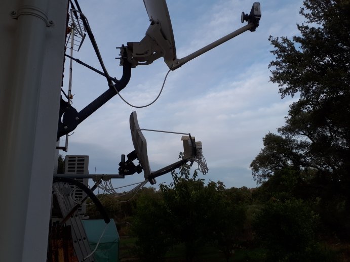

  1. Idd, meestal kijken we naar franstalige en spaanse zenders, soms vlaamse zenders. En 1 ding kan ik je garanderen: de mast staat nog altijd zuiver vertikaal, gemeten met een hoekmeter. Daar heb ik in 2020 veel werk aan gehad, o.a. met zelfgemaakte inox afstandsplaatjes en chemische verankering. Ja, alles stond en staat terug mooi afgesteld zoals in 2020. BTW nogmaals bedankt voor alle tips, zeker het zonnestand-truukje, onderweg camperaars mee kunnen helpen, leuk toch. Greetz, JP
  2. Toegegeven, ik ben te lui geweest om alles terug in te typen, dus gewoon copy/paste uit 1e post in 2020 en alleen de % aangepast, shame on me. Hieronder de huidige instellingen en signaalkwaliteit van de satmeter: Hotbird 13 - 11411H, DVB-S, SR 27500, fec 5/6 - 59% Astra 19,2 - 11934V, DVB-S, SR 29700, fec 2/3 - 77% Astra 23,5 - 12129V, DVB-S2, SR 29900, fec 3/4 - 16% Astra 28,2 - 11553H, DVB-S2, SR 23000, fec 2/3 - niets Als er betere transponders zijn, hoor ik het graag. Fastscan, doet de ontvanger blijkbaar automatisch, ik heb sinds 2020 niets gewijzigd. En de beugel over de lnb's: in het najaar kunnen we hier flinke stortbuien hebben, en dan viel het signaal weg. Door die kap is het wegvallen veel minder, alleen nog als het extreem hard regent.
  3. OK, weer iets bijgeleerd, maar op het zicht ziet de schotel zelf er hetzelfde uit, toch? Zuiver theoretisch genomen, de schotel is 75cm breed, afstand tussen de kop en center schotel is 57cm, dus f/d-verhouding is 0,76. Als de lnb nu op 45cm wordt gezet, is f/d-verhouding 0,6. Zou het dan werken? (ben een beetje zoals Hoofdnoormen op dat andere forum ๐Ÿ˜ )
  4. Begrijpen wie het begrijpen kan ๐Ÿ™„ Vrouwlief zet net de TV aan, en alles werkt terug zoals vanouds, en ik heb er vandaag niet aan gewerkt ๐Ÿคจ Geintje van TVVlaanderen, of @a33 mss dat de bergen terug zijn gekrompen. Allen toch bedankt voor het meedenken. PS @ Sprietje, ben toch nog altijd benieuwd of een internet-schotel van Tooway 75cm hoog, 70cm breed, bruikbaar is om bv Astra 23,5 te zoeken, enig idee?
  5. @A33 met kompas en op oog ziet het er vrij uit, maar we zitten hier in de bergen... Ter wijze van test wil ik die andere schotel plaatsen, je moet je op je oude dag toch met iets bezig houden ๐Ÿ˜‚
  6. Tegenvaller, de 70cm schotel is zwaar vervormd doordat de motorkraan er is opgevallen ๐Ÿ˜’ Heb nog een internet-schotel van Tooway liggen, 75cm hoog, 70cm breed. Is die bruikbaar om Astra 23,5 te zoeken?
  7. Klopt, de schotel en LNB's staan nog exact hetzelfde als in 2020, daar ligt het zeker niet aan (dankzij je uitleg toen begrijp ik er iets meer van ๐Ÿ˜‰). Metingen van gisteren 21:00 Hotbird 13 - 10815H, DVB-S, SR 27500, fec 5/6 - 59% Astra 19,2 - 10744H, DVB-S, SR 22000, fec 5/6 - 77% Astra 23,5 - 12168V, DVB-S, SR 27500, fec 3/4 - 16% Astra 28,2 - 11224V, DVB-S, SR 23000, fec 2/3 - niets Ik ga nu die 70cm schotel op de 5m hoge rots met vrij zicht plaatsen en zien wat dat geeft.
  8. Ja, ook al geprobeerd ๐Ÿ˜
  9. Diseqc was mijn eerste gedacht, maar de LNB rechtstreeks aangesloten op de ontvanger gaf eenzelfde resultaat. @Sprietje, foto wordt gemaakt zodra ik thuis ben.
  10. Nee, geen wind, wel temperaturen van 41-42ยฐ. Elevatie, skew,... a.d.h.v. de satmeter verzet, wordt alleen maar slechter. Ik heb nog een 70cm schotel liggen, zal deze eens op een rots zetten 5m hoger en volledig vrij zicht. Maar de eigenlijke vraag was of er iets veranderd is aan de Astra's.
  11. @Zilverhippie Kabels en connectoren, aangesloten op de 19 LNB, werkte prima
  12. @ Sprietje, Tot donderdag ging alles prima, sinds vrijdag begon het slechter te gaan en sinds zaterdag alleen goede ontvangst tussen 06u en 10u. Pas gisteren kon ik controleren met de satmeter. @Mojo, Zou mss kunnen, ga 't nog even bekijken. Als het niet verbetert overweeg om de schotel te verplaatsen. Disecqs zijn in orde.
  13. Hallo forumleden. Is er iets gewijzigd aan de Astra 23.5 en 28.2? Sinds enkele dagen is het signaal zeer slecht, zeg regelmatig wegvallen. Deze morgen de satmeter aangekoppeld: Hotbird 13 - 59% Astra 19 - 77% Astra 23.5 - 16% Astra 28.2 - 2% De schotel en LNB-afstellingen een beetje wijzigen in alle richtingen, gaf alleen maar slechter resultaat. Ik had nog 2 nieuwe LNB's liggen, die geprobeerd, zelfde resultaat ๐Ÿ˜
  14. Hallo Sprietje, Ik ben woonachtig in het centrum-westen van Spanje (regio Badajoz) en heb een BigBisat met 4 twin-LNB's welke eigenlijk nooit degelijk is afgesteld en waarvan ik nu eens werk wil maken. Heb ik bovenstaande uitleg goed begrepen als ik volgende frequenties gebruik: Hotbird 13 - 10815H, DVB-S, SR 27500, fec 5/6 Astra 19,2 - 10744H, DVB-S, SR 22000, fec 5/6 Astra 23,5 - 12168V, DVB-S, SR 27500, fec 3/4 Astra 28,2 - 11224V, DVB-S, SR 23000, fec 2/3 Dank bijvoorbaat. JP
