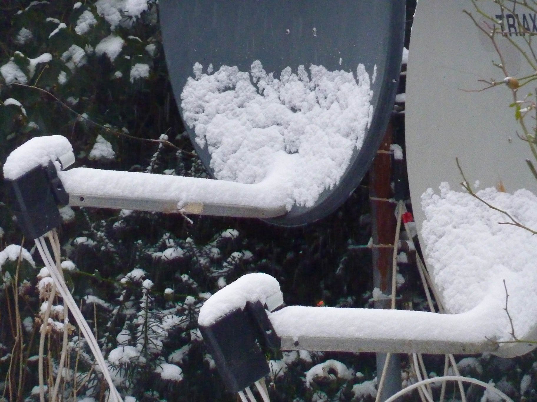

Het dooit hier flink, de LNB's zijn al helemaal vrij.
