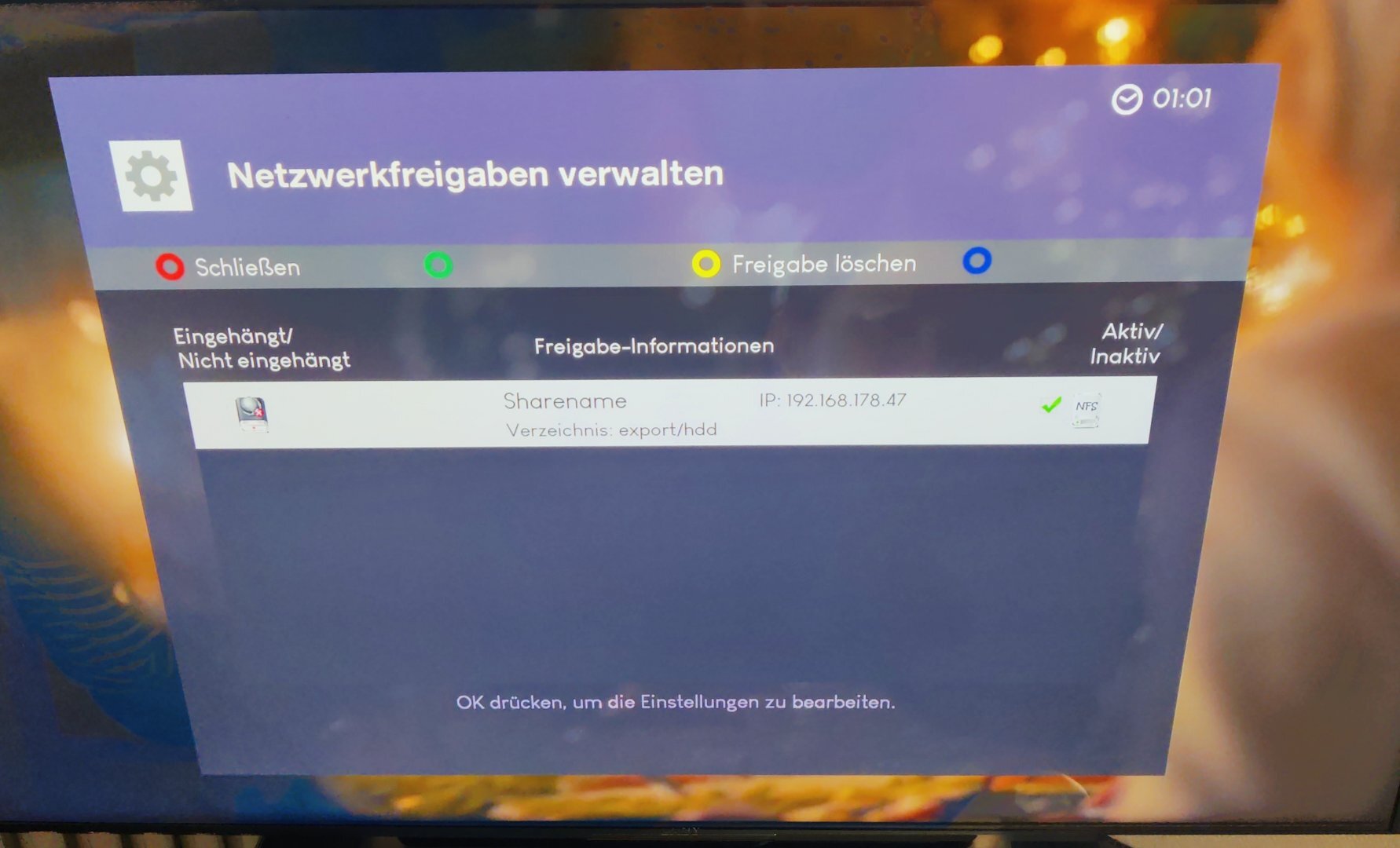

@Tonskidutch Dank je wel dat je de moeite hebt genomen dit hele verhaal nog eens door te nemen. Ik heb geprobeerd de "Freigabe" voor de VU te wissen, maar dat lukt niet omdat de VU Uno zich daarbij ophangt. Ik moet daarna dan echt de stekker er uit trekken en er weer insteken. Maar: mijn vriendin gebruikt een laptop (op mijn netwerk aangemeld) en met die laptop is het geen probleem de VU als map te benaderen! Dat kan toch alleen maar betekenen dat de fout ergens in een Windows instelling op mijn PC zit en niet ergens op de VU? Ik heb de adviezen die je voor die Windows kant hebt gegeven uitgevoerd, maar de fout blijft bestaan. Ik moet dus nogmaals in de slag met Windows 11, als ik het goed zie. De foutmelding die ik steeds krijg heeft het nummer 0x80070035. Dank!

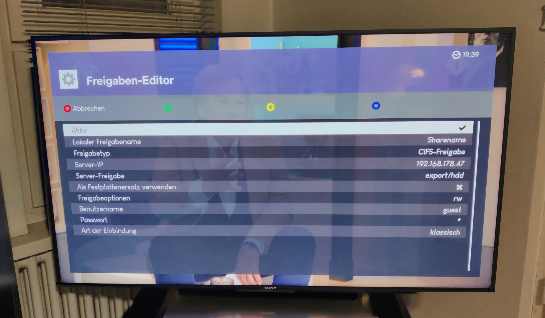

@Tonskidutch Weer bedankt voor je hulp! Ik heb nog de VTI versie 14.0.6: moet ik die eerst updaten? Ik heb hier echt niet veel verstand van en ben bang dat mijn huidige constellatie (met Oscar) het dan misschien niet meer doet... Ja, mijn netwerk is als privaat gekenmerkt, zie afbeelding. Een paswoord voor de VU of de harde schijf heb ik bij mijn weten nooit aangelegd. Bijgaand nog de huidige gegevens van de "Freigabe-Editor (mijn excuses voor het feit dat alles in het Duits is). Misschien heb je nog een idee? ethernet.pdf freigabe.pdf version.pdf

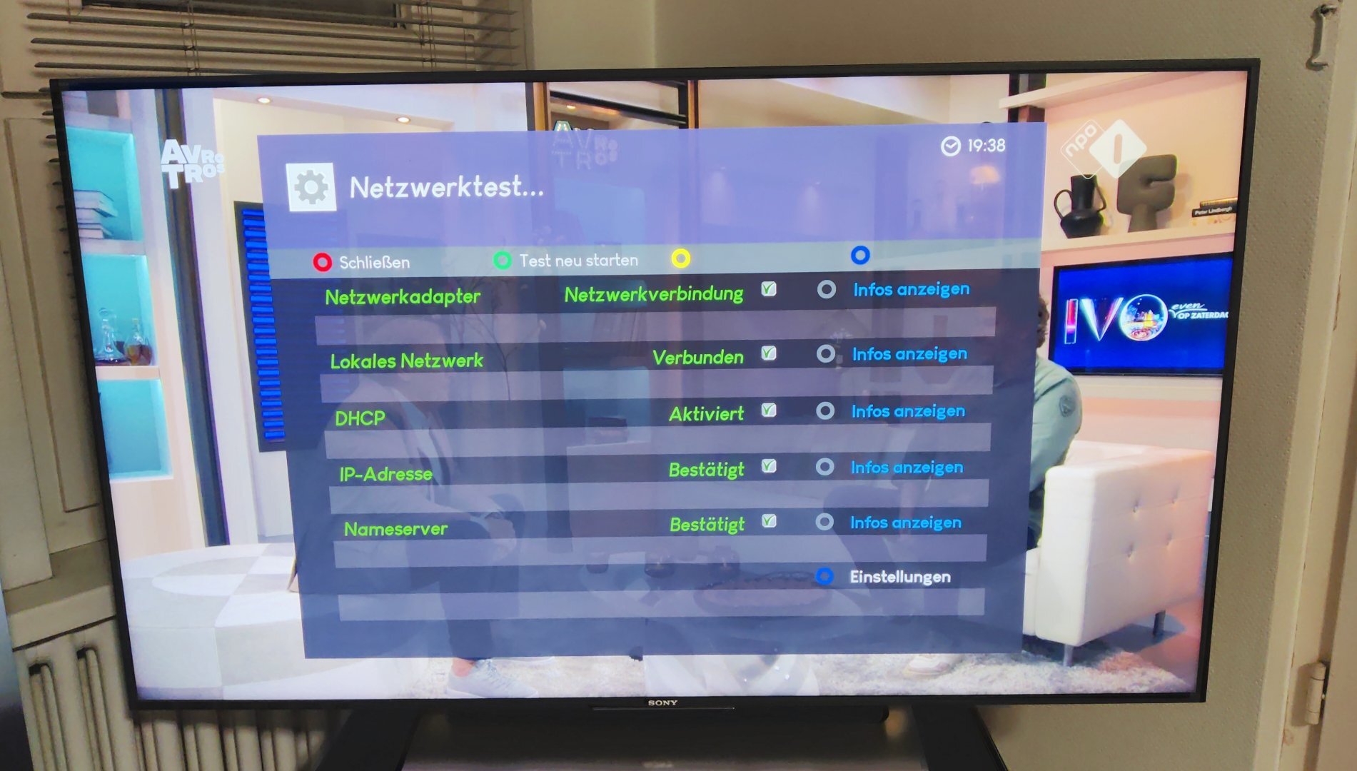

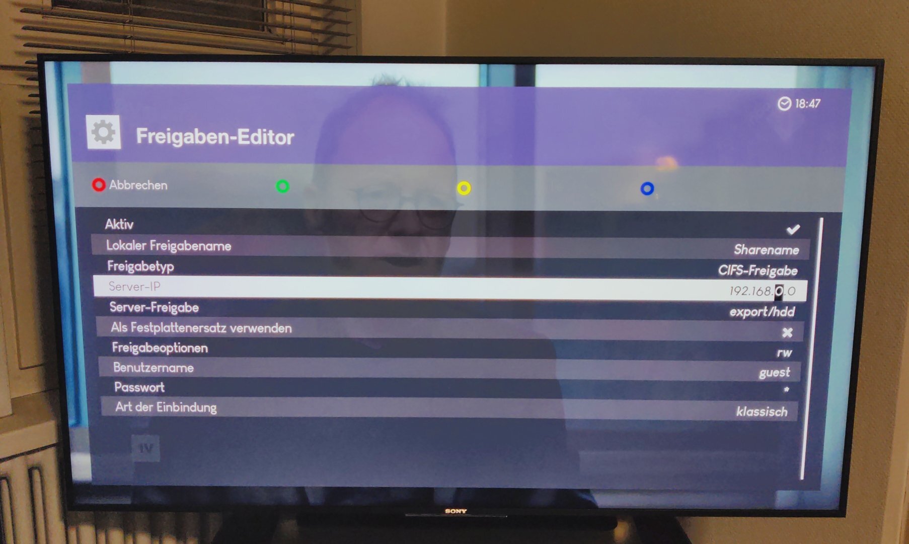

@ceesv Bedankt voor je snelle antwoord! Ik heb het IP adres gecorrigeerd en het vervolgens 1x met CIFS vrijgave en 1 x met NFS vrijgave getest. Nog steeds geen toegang mogelijk vanaf mijn PC. Ik heb ook de netwerktest gedaan, hier lijkt alles in orde te zijn. Heb je misschien nog een idee? Met dank
