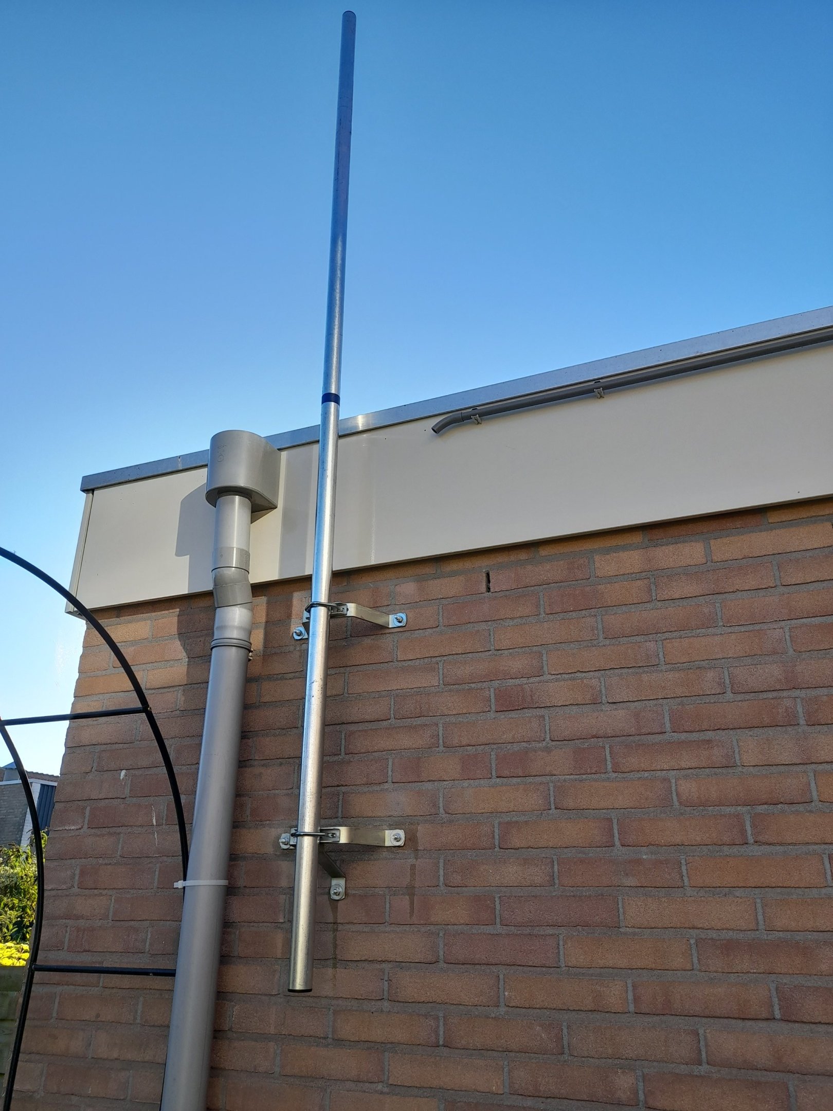

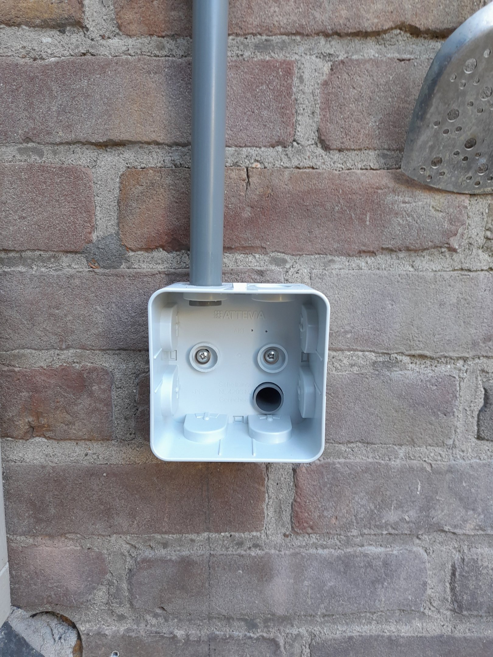

  1. Sorry voor mijn late reactie, maar dat is ontzettend luxe, nee dat is niet echt de bedoeling. Ik vind het geheel al tamelijk moeilijk -en duur- genoeg zo met al dat bij elkaar gezochte materiaal. Welnu, ik had er tamelijk genoeg van toen er op de koop toe ook nog een m8 (houtraad-,) bout afbrak/afscheurde en een muurbeugel dus feitelijk onbruikbaar werd (net de bovenste natuurlijk). Afin de hele boel maar gesloopt/verwijderd, de oude boorgaten opgeruimd en uitgeboord (lekker werkje!) en als de 'wind' allemaal vlug nieuwe (montage-,) spullen aangeschaft (dit met het oog op het slechte weer van de aankomende herfst en winter), nieuwe stalen buis, muurbeugels en elektrapijp (3/4") plus een kabeldoos. Alles gemonteerd en morgen nieuwe coaxkabels trekken, zijn er momenteel maar twee dus dat moet lukken. Foto's van hoe het er nu uitziet gemaakt (zie hieronder). Pfff, was mij wel een werk om die oude pluggen (nu keilbouten) te verwijderen waarmee de oude muurbeugels vastzaten, de keilbouten heb ik nu maar chemisch 'gelijmd' (neem geen risico meer). De buis steekt 1m30 boven het boeiboord uit, moet genoeg zijn voor de triax 80cm schotel en daarboven de dab+ dipool (zit een uithouder aan, dus straat vrij van de montage-, antennebuis). Dan heb ik op MP een +/- 60cm schotelset met bijbehoren (ontvanger mz-101 met zo'n losse smartcard) tweedehands kunnen aanschaffen voor Canaal Digitaal met zo'n duo- lnb en 4-uitgangen (Hischmann?). Volgens mij kwam de vorige eigenaar er niet echt uit aangezien er bijna geen gebruikssporen op de unit zitten. Daar zou ik ook wel eens mee willen experimenteren, ik heb begrepen dat de 23,5-graden golfpijp in de lnb- houder moet en dan uitrichten op Astra-3, de lnb wat schuin zetten (10-graden) voor het meeliften/ontvangst van de 19,2-graden Astra-1? Zit zo'n mal bij die je uit moet knippen. 😀 en op de achterkant van de lnb moet plakken. Mooier kon men het niet maken... Nou reserveaccu voor de Xsarius binnengekregen en helaas de draden liggen er los bij, niet aangesloten dus. Maar weer een omruilverzoek ingediend en weer wachten. Vandaag de dag is -of gaat- bijna alles wel wat stroef! 😟

  3. Ai, dat had ik even over het hoofd gezien, uitermate correct opgemerkt Sprietje, gelukkig had degene waar ik de buis had besteld er een aantal pp- doppen bijgeleverd, dus aan de onderzijde komt dan dus ook een afsluitdop en -bijna vergeten- bovenin komt nog een DAB+ dipool, vertikaal opgesteld. Voor de bekabeling van het geheel heb ik voor Belden H125 gekozen (niet al te kostbaar en gewoon goede coax), de connectors zijn van PCT 9L-NT en Cablecon F-6-TD-5.1 (F-type's, compressie, waterdicht) en beide soorten zijn gemakkelijk af te monteren.
  4. @Sprietje; ja, die kan ik gemakkelijk kwijt omdat ik er momenteel maar een (1) in gebruik heb die op de Astra cluster gericht is. Heb tevens ook een multifeed-rail aangeschaft t.b.v. 4- lnb's en de rail deels voorgemonteerd maar die plaats ik volgend jaar. Daar gaan de Inverto's niet op passen denk ik. De Triax-80 is momenteel gedemonteerd en van de mast afgehaald omdat de bevestiging(en) zijn verbogen, sowieso slechte kwaliteit dat soort schotels en bevestigingsmateriaal vandaag de dag. De 42,4mm (inwendig) stalen buis tevens laten zakken omdat daar een pp- afsluitdop aan de bovenzijde op moet. De hele boel weer monteren, maar dat ga ik volgende week -bij mooi weer- regelen, omdat ik -gezien mijn leeftijd- nou niet echt meer de vlotste en sterkste ben. ...en anderen om hulp vragen hier in de buurt (leeftijd liggende tussen de 60 a 80 jaar) is niet echt een realiseerbare optie. :-(( Afin, als alles er weer staat komt er een nette foto. Dus nu even mooi de tijd om de satmeter (Xsarius HD easy pro, 2e-hands) een beetje op te knappen (krassen uit het scherm polijsten, knoppen reinigen, nieuw accu-pack plaatsen e.t.c.) dan is die ook weer netjes en toonbaar.
