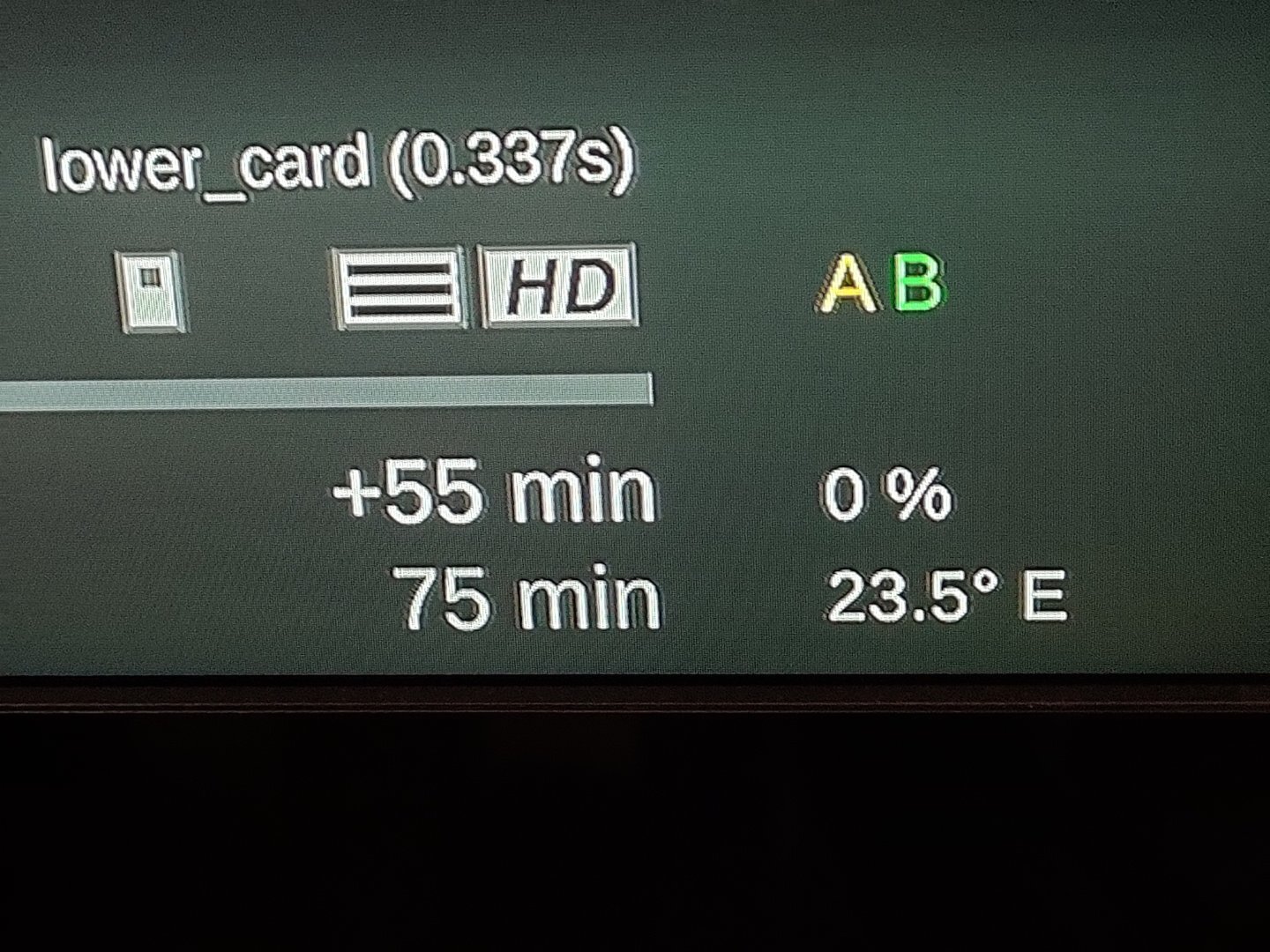

    Uiteindelijk het probleem gevonden. De meegeleverde 12v adapter voor de voeding gaat door zijn knieen wanneer er een opname loopt en de tweede tuner wordt aangesproken. Zwaardere adapter aangesloten en het werkt als een speer.

    Bedankt voor jullie analyse. De AB Pulse 4K is getest op een andere lokatie met werkende systemen en daar werkt het ook niet en voldoet zich hetzelfde probleem. Er gaat iets fout in deze ontvanger. Soms krijg ik zeer korte fracties signaal en beeld op het scherm te zien wanneer een opname loopt op een zender met een andere polarisatie. Het doet zich ook voor op ongecodeerde zenders. Opname maken op een verticaal gepolariseerde zender is geen beeld op horizontaal gepolariseerde zender en omgekeerd. Bij geen zender opname perfect signaal zowel V als H en beide tuners werken zelfstandig. Ontvanger gaat dus terug naar de winkel.

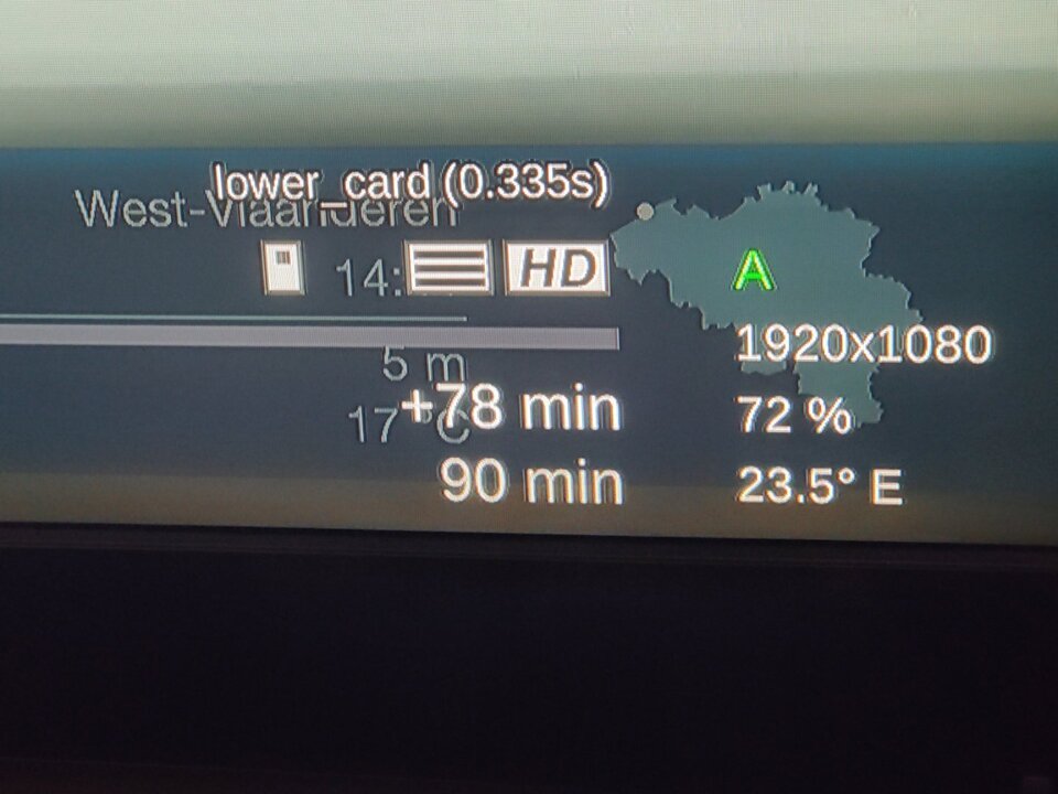

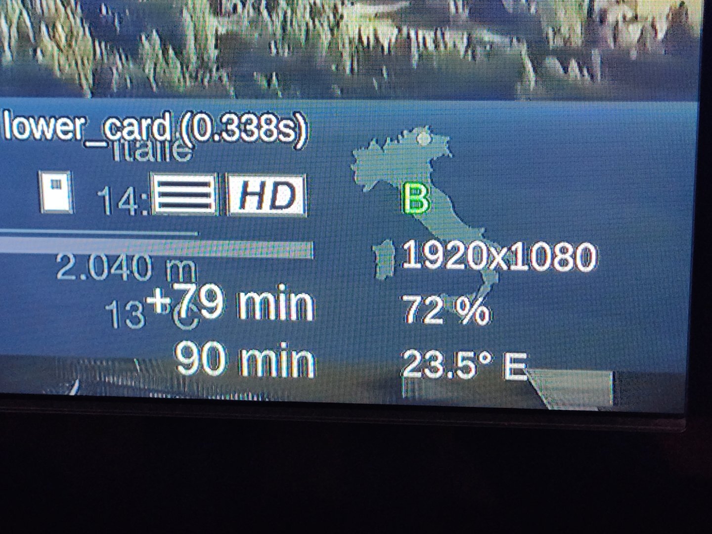

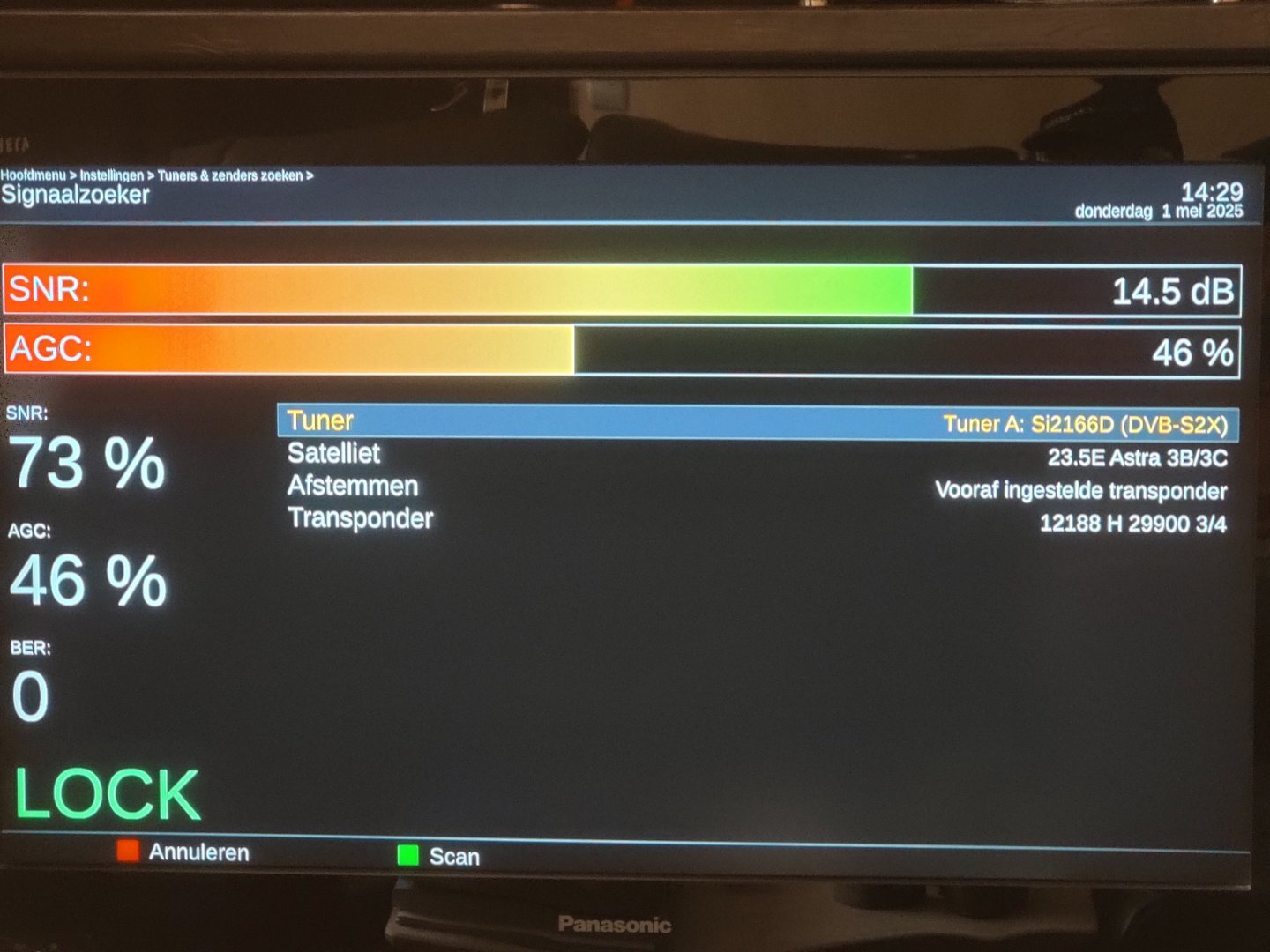

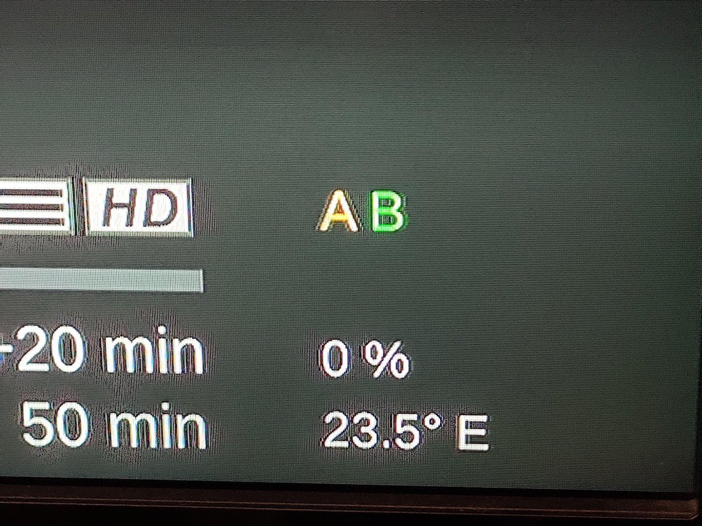

    Op de foto's is hopelijk te zien dat tuner A en B elk apart werkt (elk afzonderlijk afgeschakeld in het menu). Bij opname op tuner A is er 0% signaal op tuner B (B is groen)

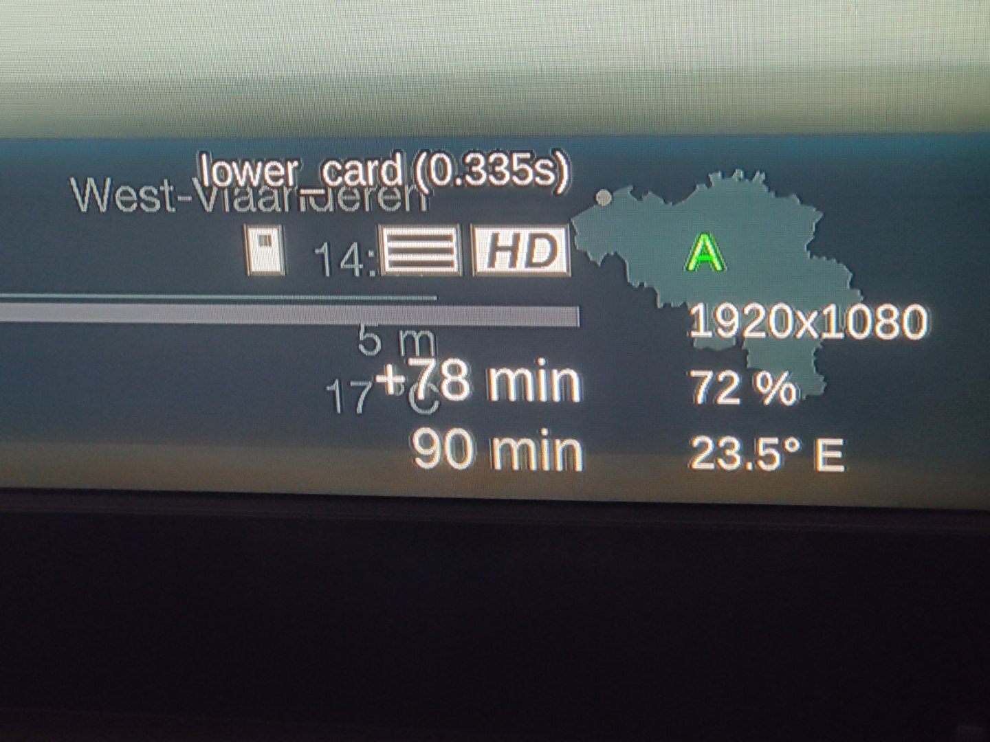

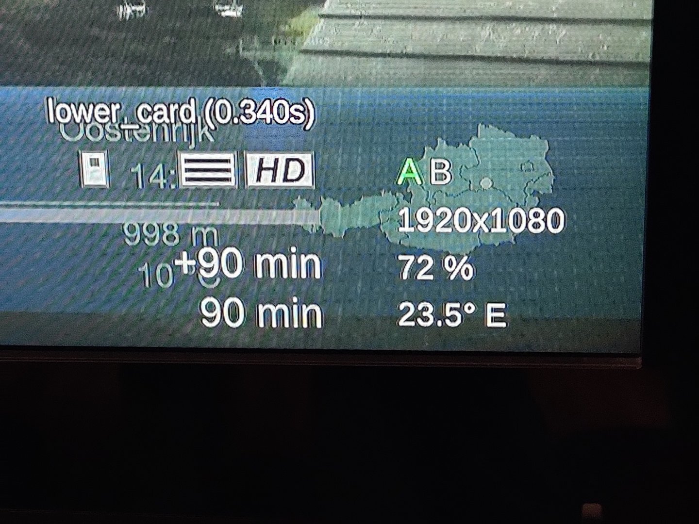

    Bedankt Jean-Claude voor de reactie. Bij een opname op vrt staat tuner A groen en B is licht grijs of wit. VTM en Play staat tuner B groen maar A is geel. Zonder opname gaat alles via tuner A. Signaal is 72%.

    Hallo, ik heb een AB Pulse 4k 2x DVB-S ontvanger met een oude 120cm draaibare schotel met actuator, de antenne wordt bediend met een aparte bedieningsbox waarin ik de sat posities heb opgeslagen en verder een twin LNB met 2 aparte coaxen naar de twee tuners in de AB Pulse dewelke draait op OpenPLI 9.1 met het kaartje van TV Vlaanderen direct in de ontvanger (dus geen comon interface gebruik !). Instelling tuner A is DiSEqC A/B/C/D (19/23/28/13) en tuner B = gelijk aan tuner A. Tot voor kort werkte dit systeem en instelling uitstekend en voldoet voor mij. Sinds een paar weken heb ik een probleem waar ik tot dusver geen oplossing voor heb gevonden. Ik kijk via een abonnement op TV Vlaanderen en verder free to air op 13°-19°-23°-28°. Als ik een programma opneem op de SSD in de ontvanger van één van de twee VRT zenders (12187 H) dan heb ik geen signaal meer op de VTM en Play zenders (11856 V) en ook omgekeerd (geen VRT signaal bij een opname van een VTM of Play zender). Eén VRT zender opnemen en tegelijk kijken naar Canvas geeft geen probleem en omgekeerd (VTM opnemen en kijken naar een andere VTM zender of Play zender). VRT zend verticaal en de twee andere horizontaal uit. De twin LNB is in orde en heb deze ook al vervangen door een nieuw exemplaar om zeker te zijn. De beide coaxkabels zijn getest en ook in orde. Zonder een programma op te nemen heb ik op beide tuners en op beide frequenties of zenders en polarisatie perfect beeld en signaal. Ook de tuners heb ik apart getest, de ene uitgeschakeld via het menu en omgekeerd. Dus de tuners lijken ok ,de lnb lijkt ok alsook de coaxkabels. Wat gaat hier fout? Iemand een susgestie?
