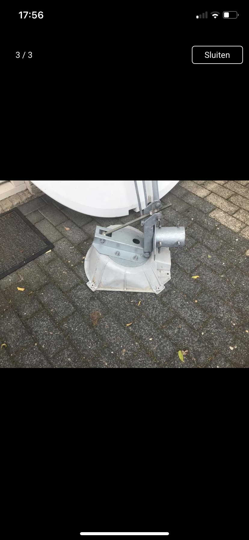

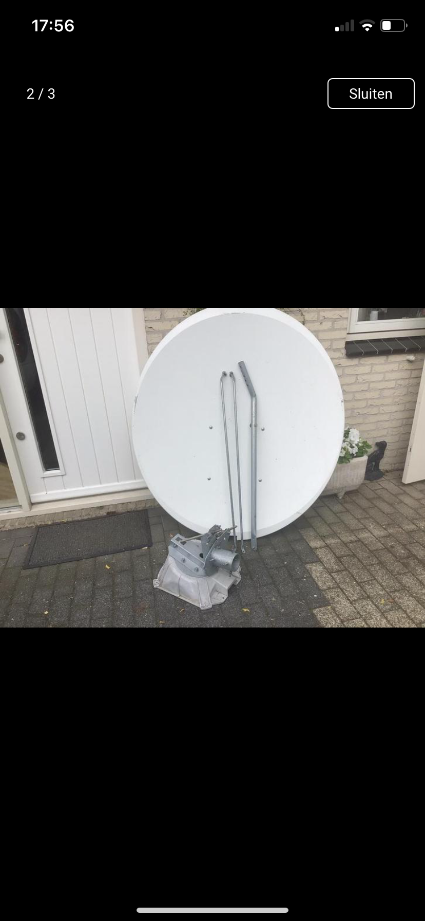

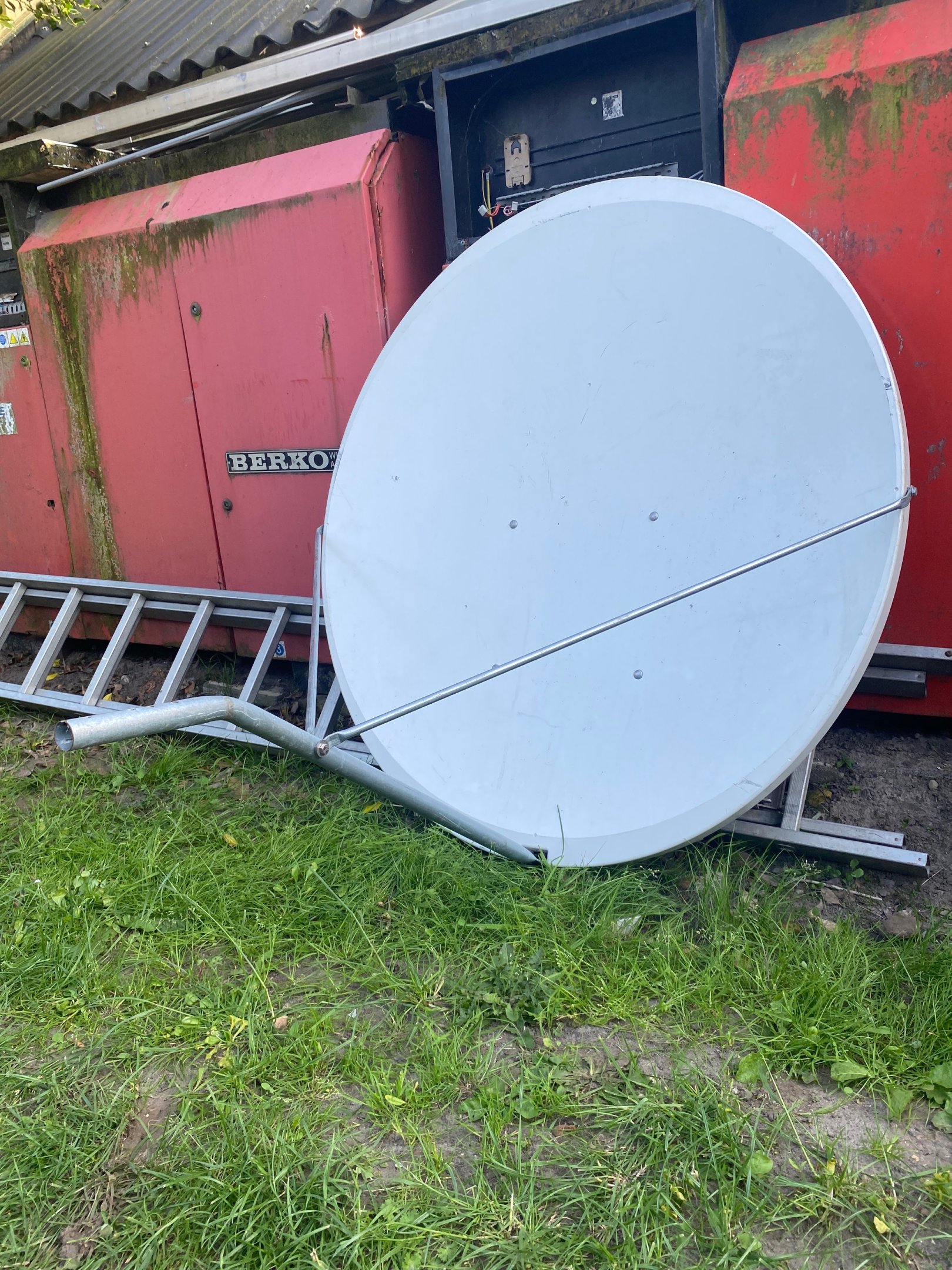

Wie weet wat voor merk of type schotel dit is

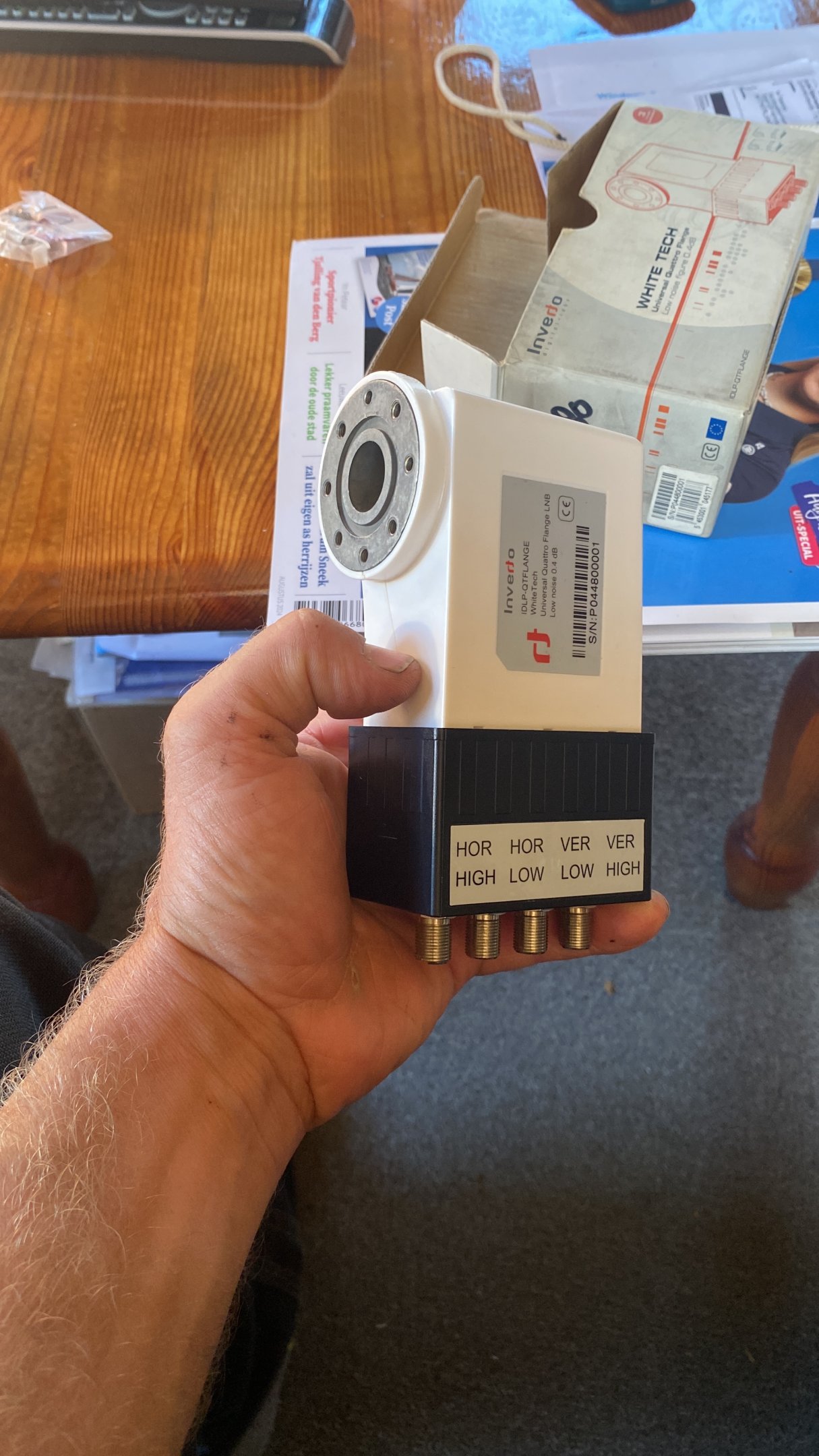

klopt die heb ik nog niet die zal ik zelf moeten maken en daar moet ik me eerst in verdiepen maar als jij goede idee hebt zijn die van harte welkom en de bedoeling is dat er een quattro lnb op komt en misschien in de loop van de tijd er meerdere op wil zetten als mij dat lukt -

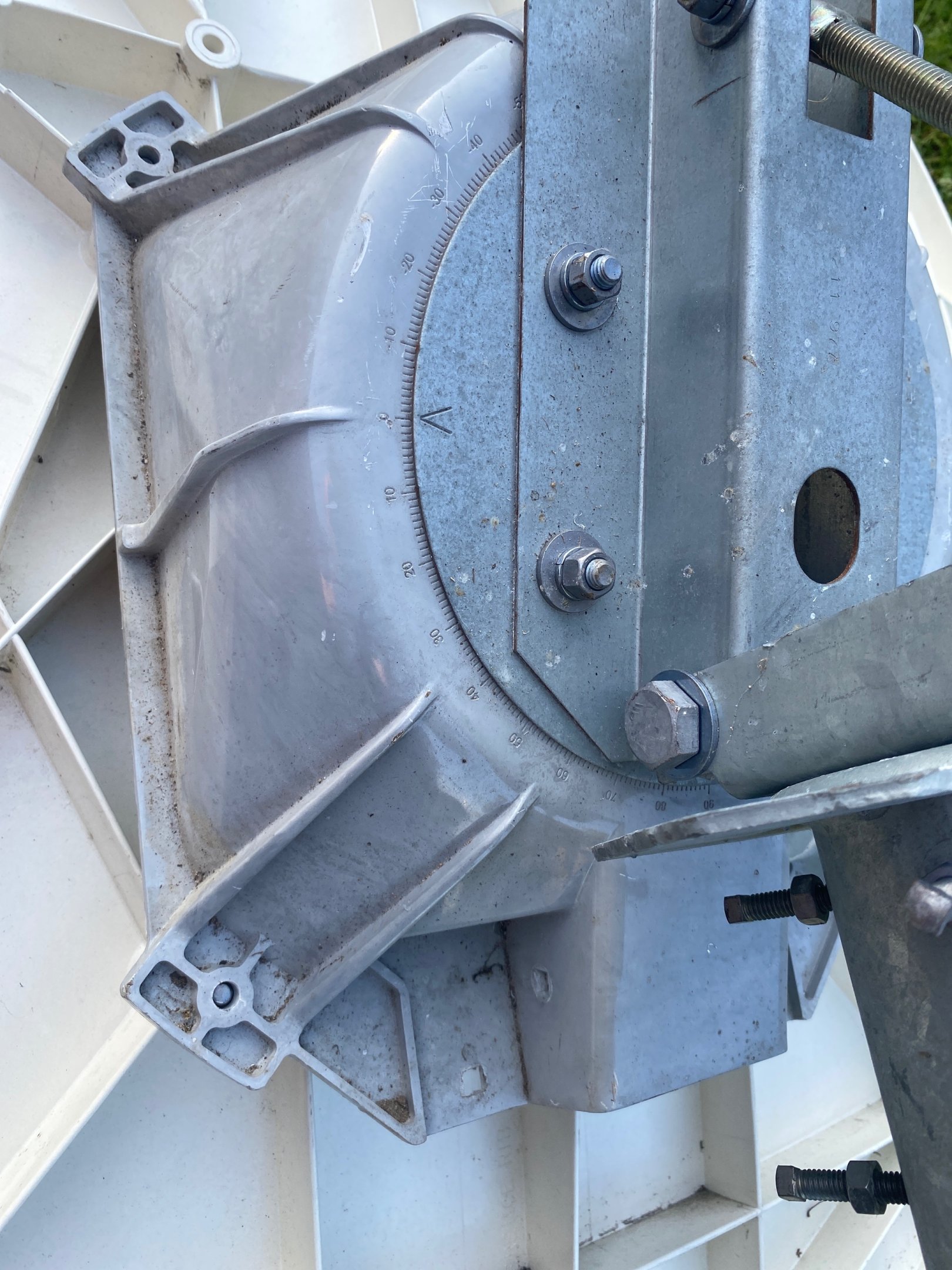

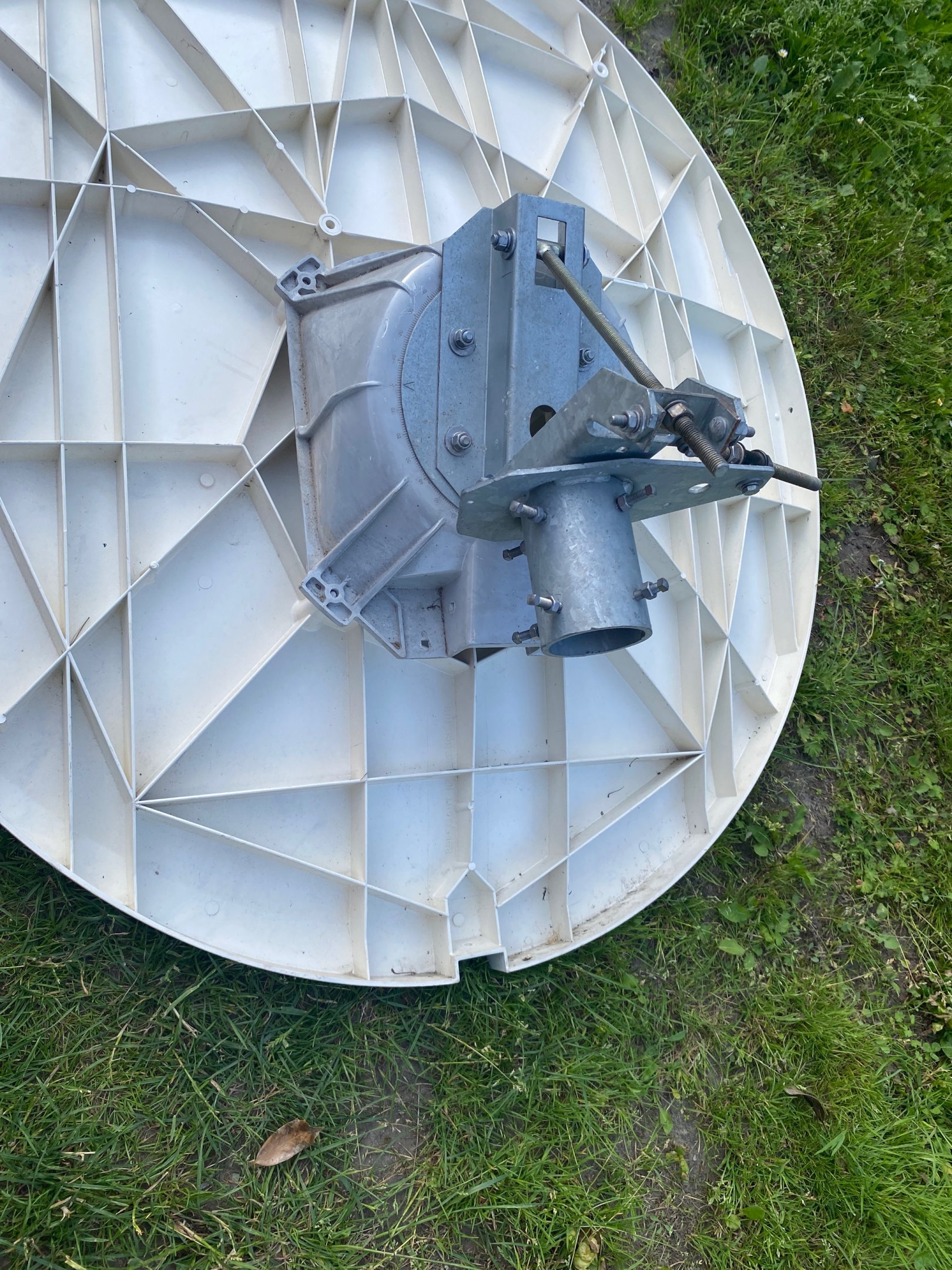

Klopt zit er ook niet bij ma mijn arm zit aan de onderkant van kunst bord vast deel van die buis die plat is geknepen -

Er staat dan ook echt helemaal niets op van type of merkje hij is wel echt super degelijk en heeft doorsnee van 120 cm en de lnb houder ontbreekt en nu was ik er naar op zoek wat er origineel der op zit
