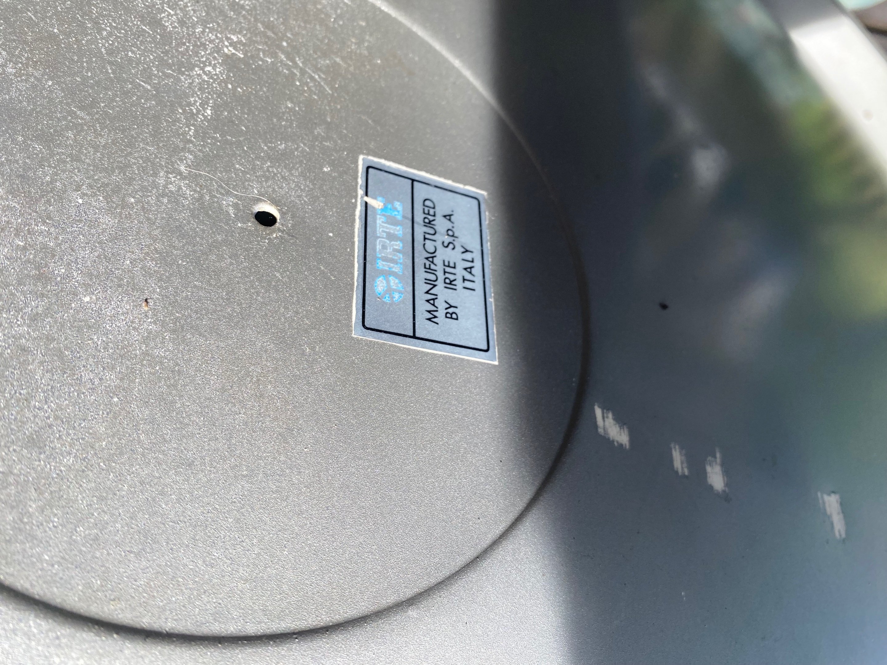

Luxor Satellite en is wel oud beesje maar nog strak in de lak
1.20 meter bord is het

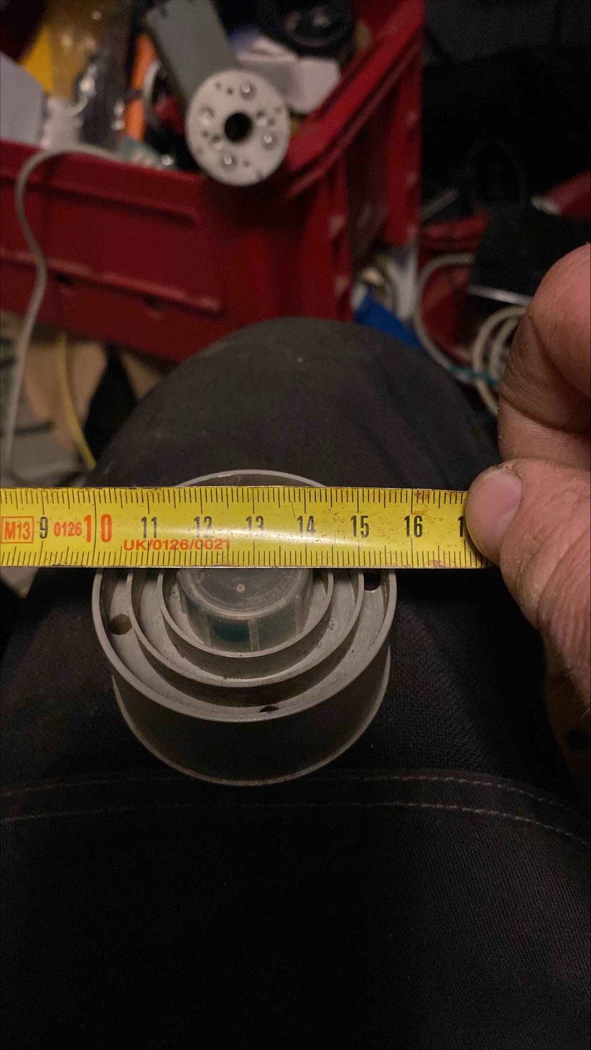

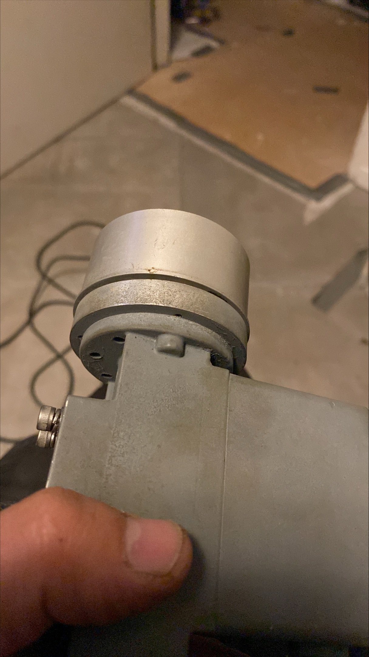

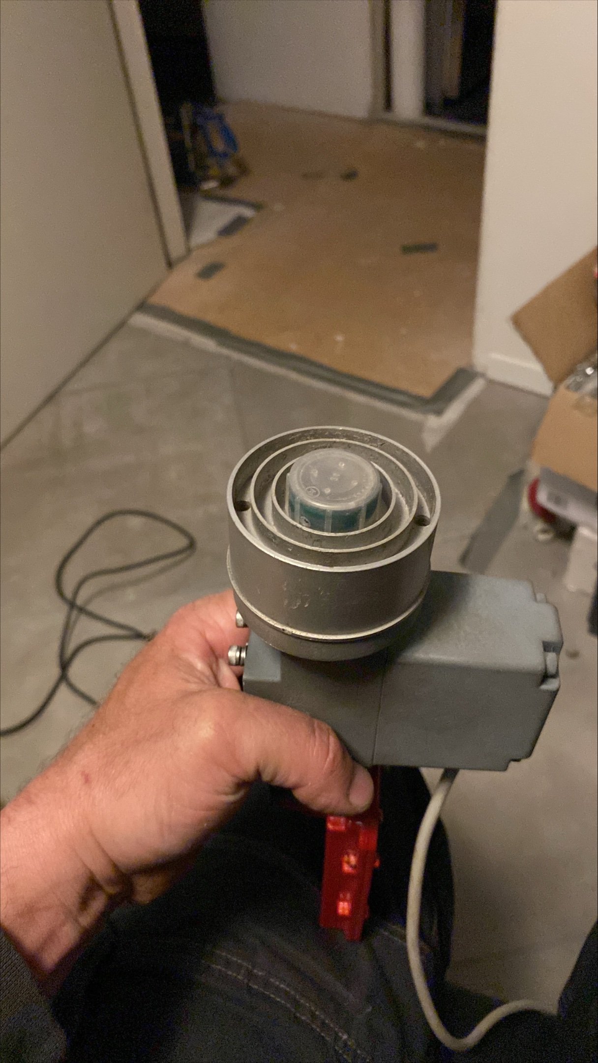

Wie weet waar ik nog prime focus lnb kan krijgen behalve dan uit China ik zoek eigenlijk Quattro uitvoering of quad dit is mijn feedhorn mag ook kompleet zijn Ps de schotel diameter is 120 cm

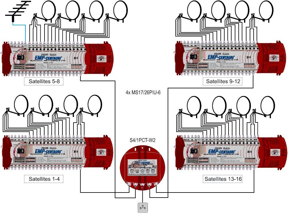

omdat ik deze heb en emp nu gebruik en dacht ga uitbreiden en zo kwam ik op dit idee met wat speurwerk en van 4 kan ik ook altijd er nog weer poort gebruiken voor nog een van daar dat ik dit zo heb gemaakt en er is nog reden dat de schotel op zo 80a 90 meter van huis afstaan en multiswitch op 50 meter van huis afstaat voor mooi signaal te houden zo ist beetje ontstaan
en als dit mooi werkt dan komen er ook meerdere van deze koppelingen tussen de ontvangers dan ist de bedoeling dat er 4 ontvangers dat zo krijgen
ik heb al 2 multiswitch en 1 met 6 lnb s en een met 2 lnb s en de 2e gebruikte ik eigenlijk nooit die lag op de plank en nu wou ik die er bij zetten en kopellen nr 1 emp sendauri ms25/12piu-6 nr 2 triax tm 9x6p
wie kan mij beetje helpen ik wil graag 2 of meer multiswitch en koppelen naar 1 ontvanger nu kwam ik s4/pct-w2 tegen maar deze kan ik eigenlijk nergens kopen en nu heb ik ATEMIO EMP DISEQC SWITCH 4/1 HIGH ISO WSG zou deze dat ook kunnen wie heeft hier wat ervaring mee of een ander model.

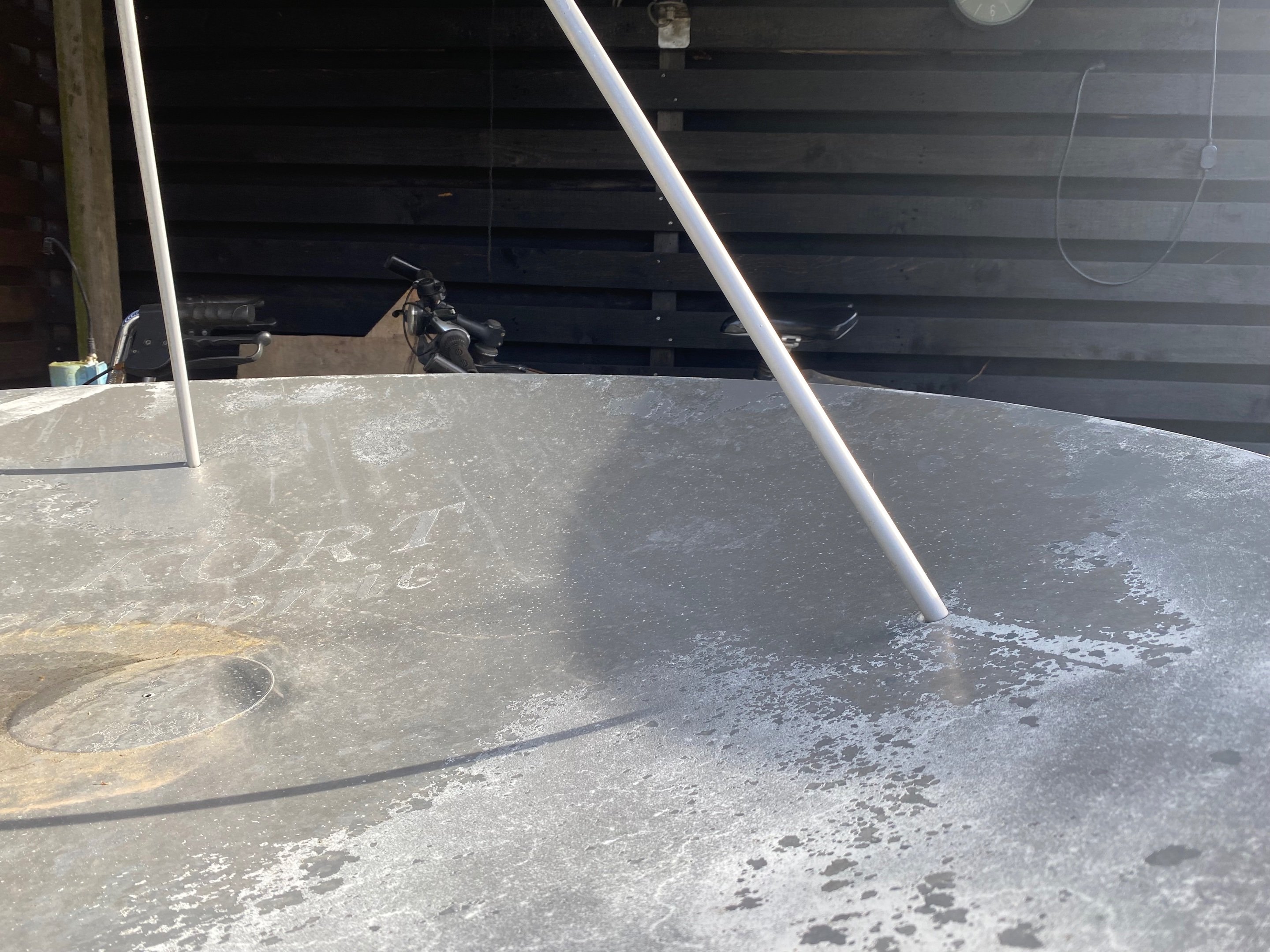

Oké ik heb even aan meten geweest en aan rekenen maar als werkt weet ik nu nog niet maar als ik lnb dichter bij schotelbord plaats om een goede f/d van zo 0,6 te krijgen dan mis ik wel stuk van mijn schotelbord of heeft het weinig zin nu zit ik op 0,56 en andere 0,51

De grote 150 cm Oja die naam staat op de grote schotel

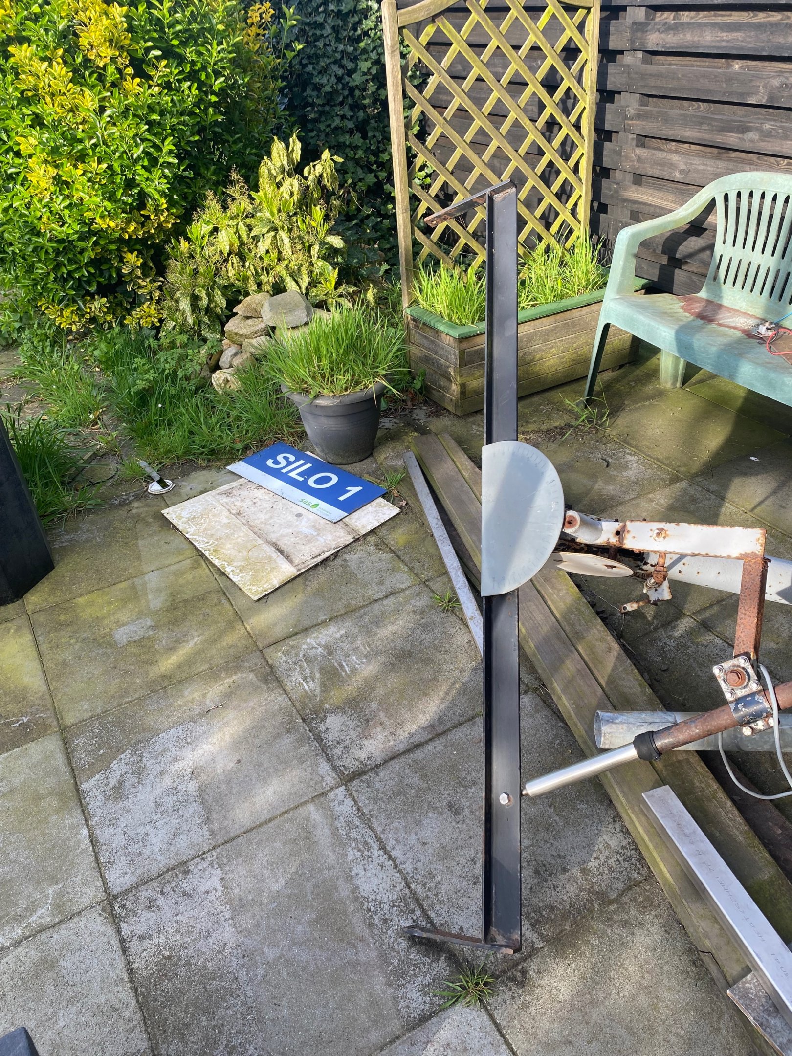

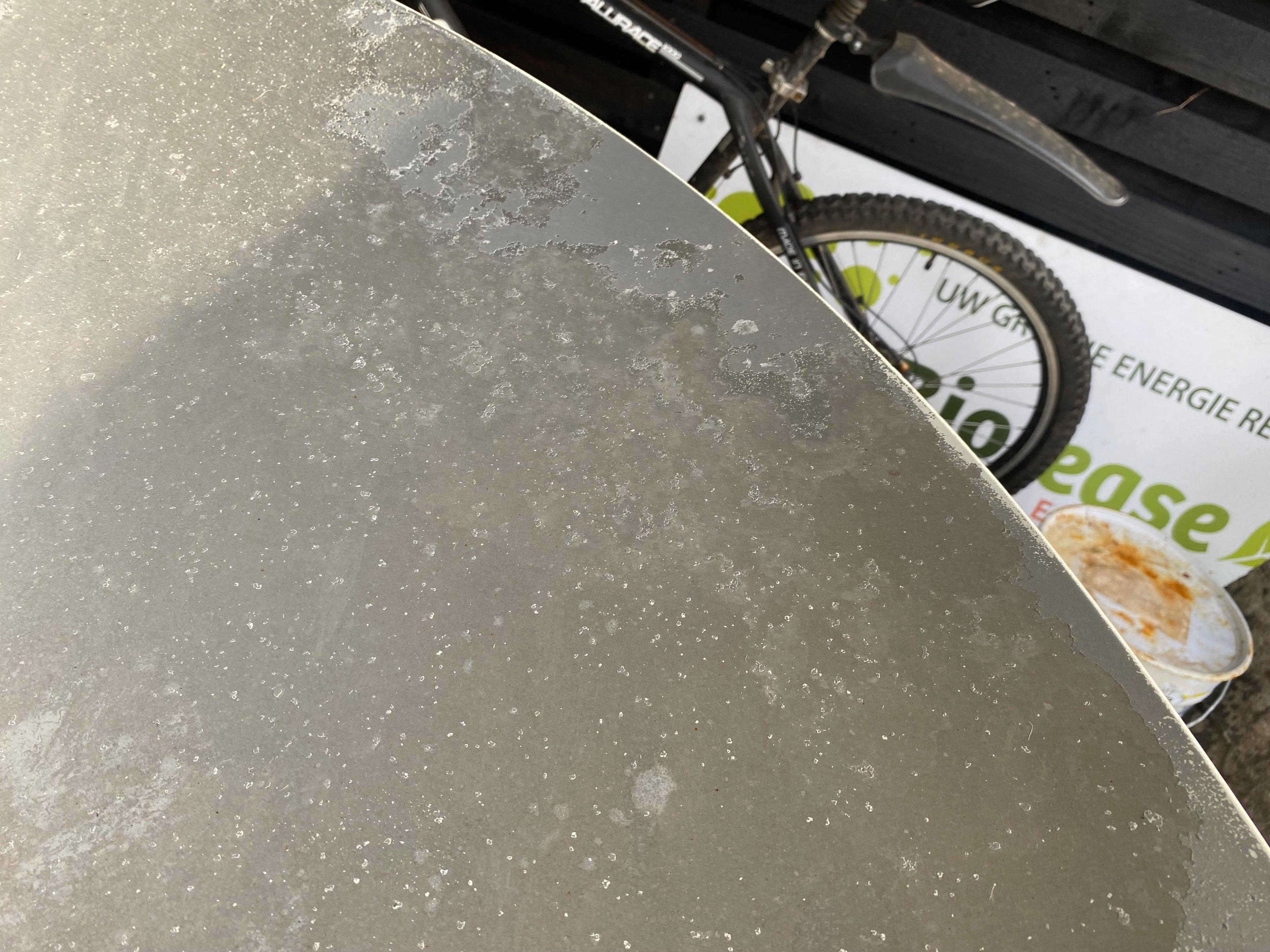

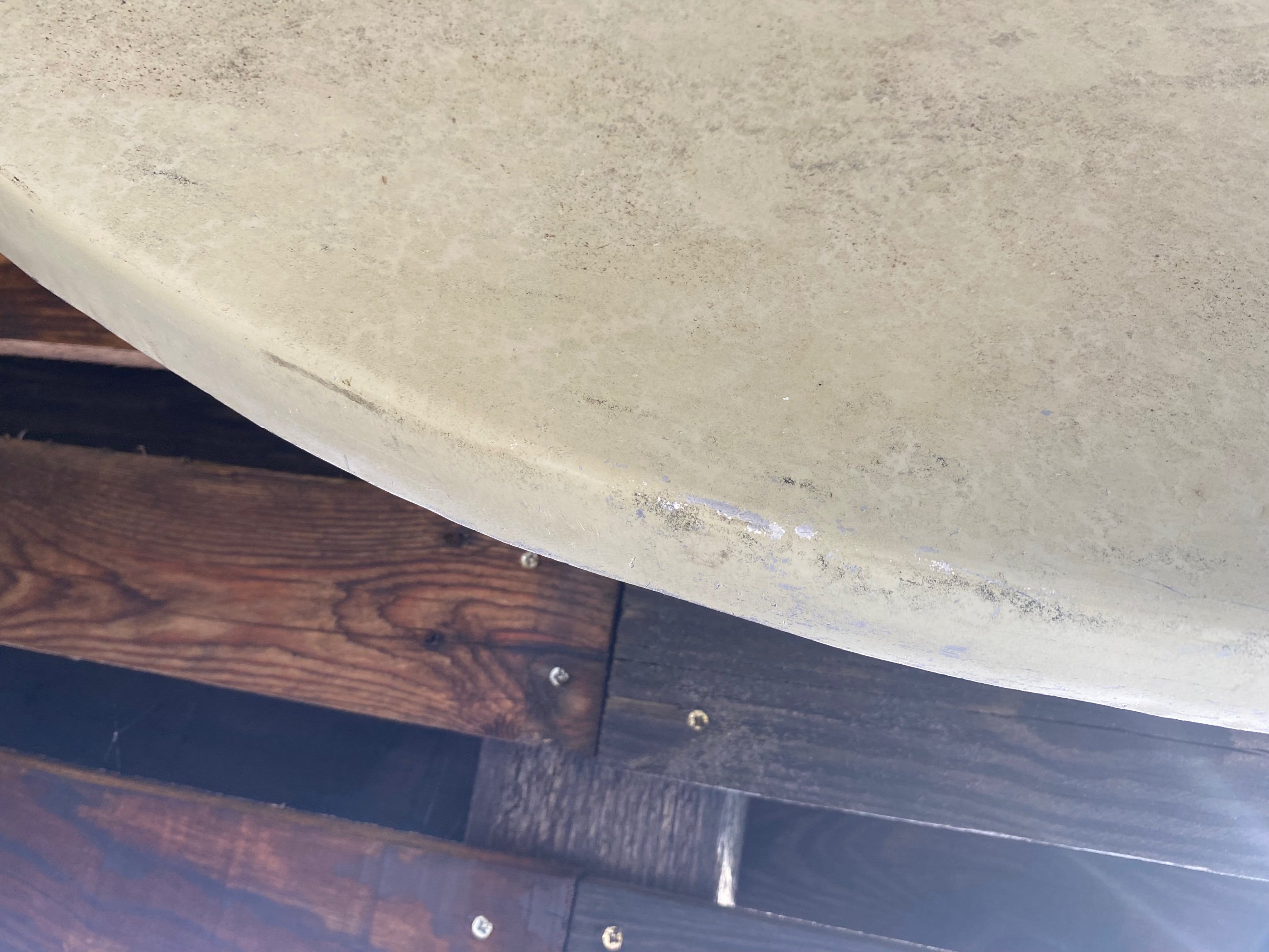

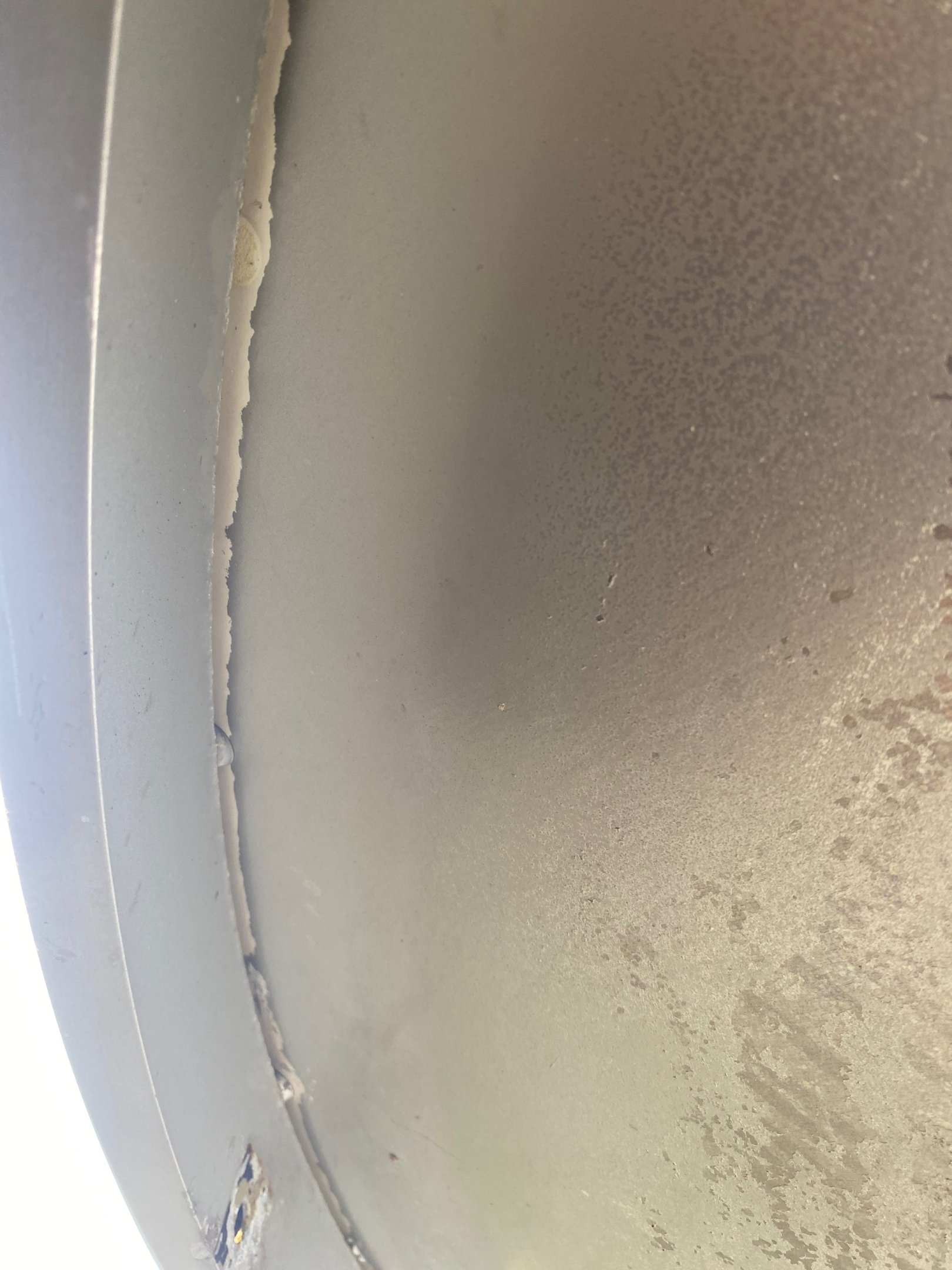

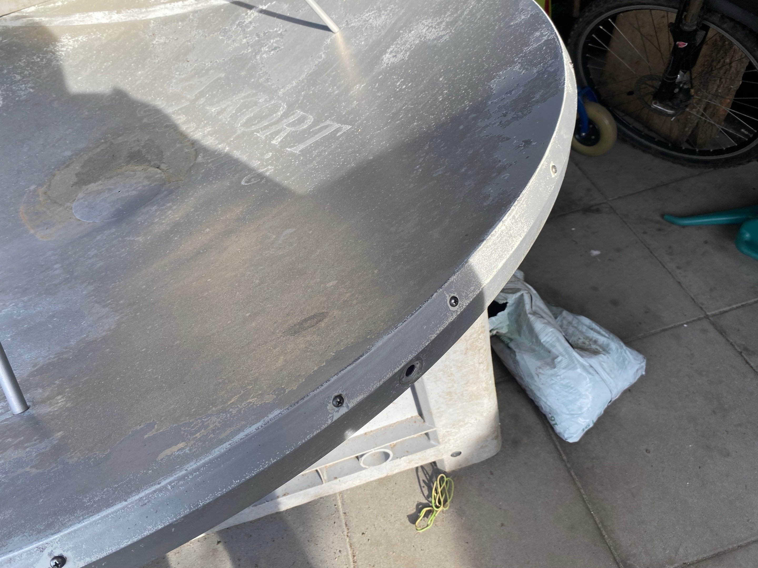

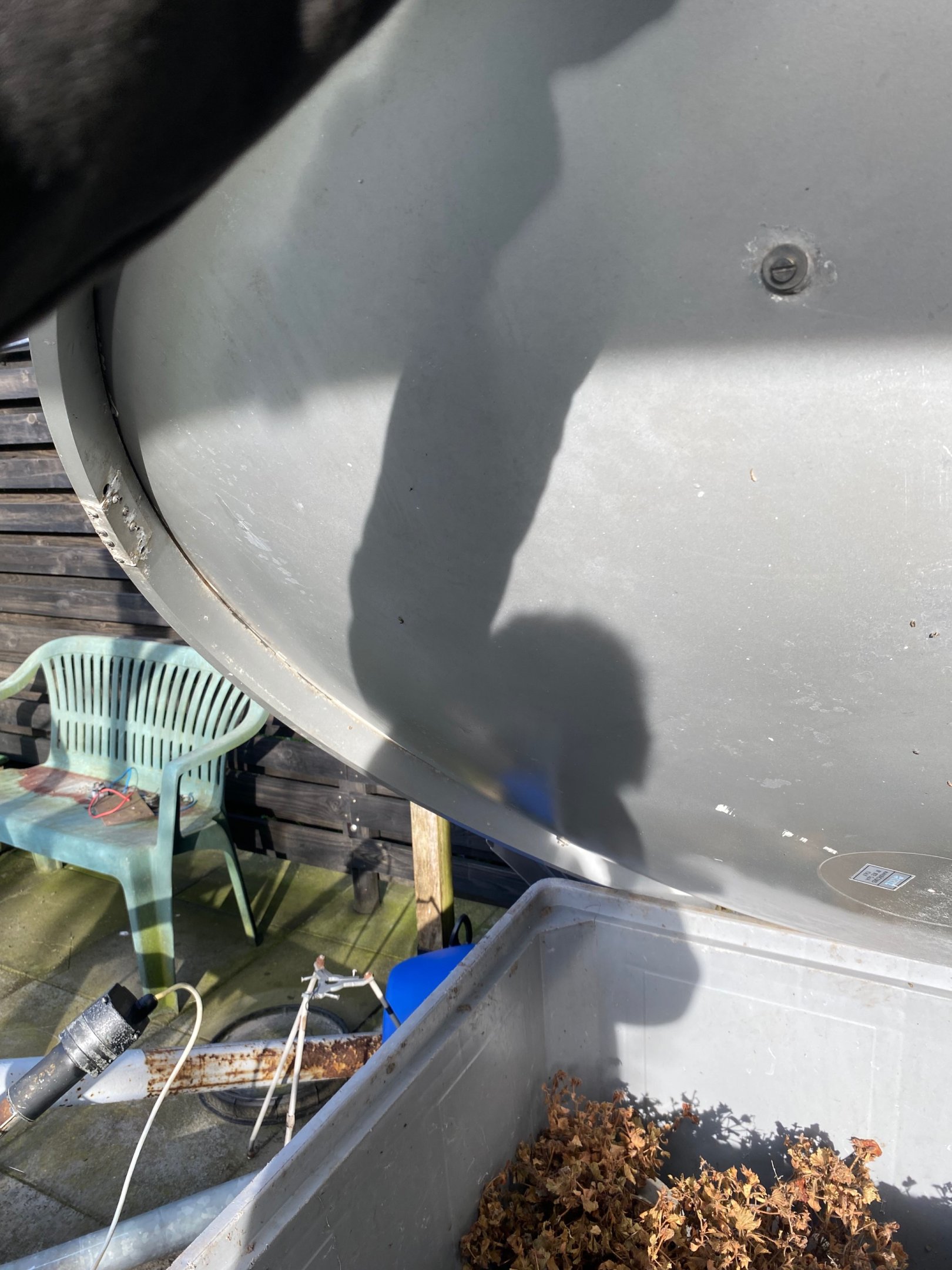

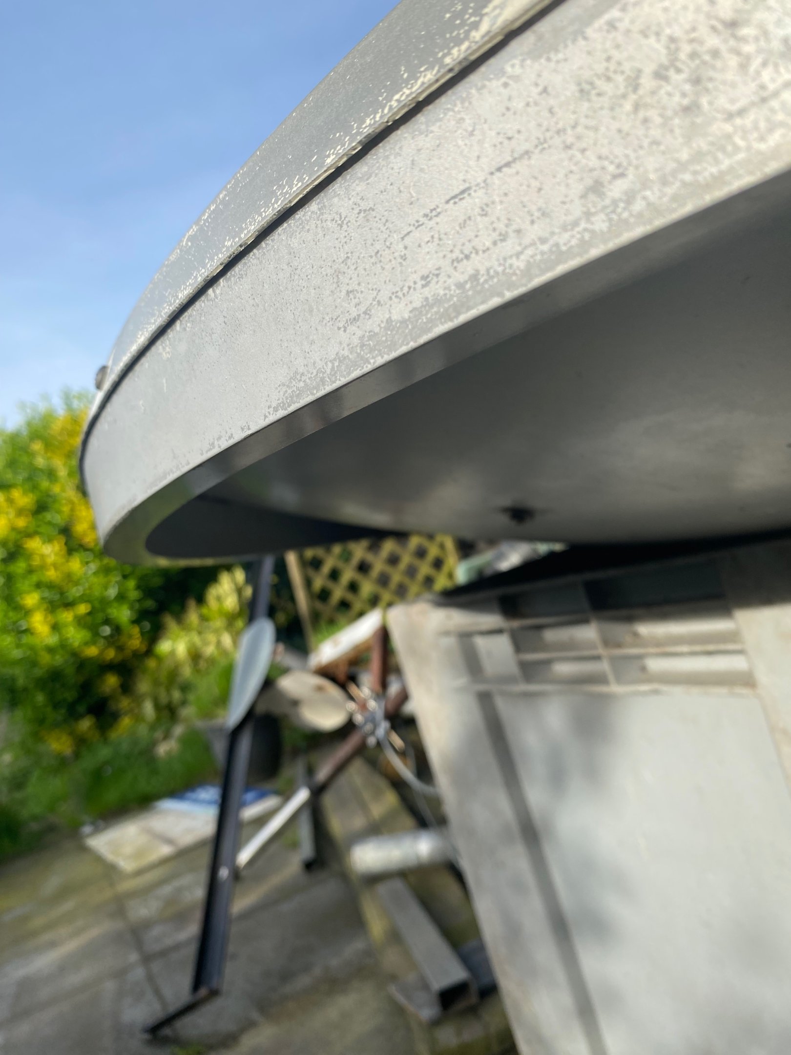

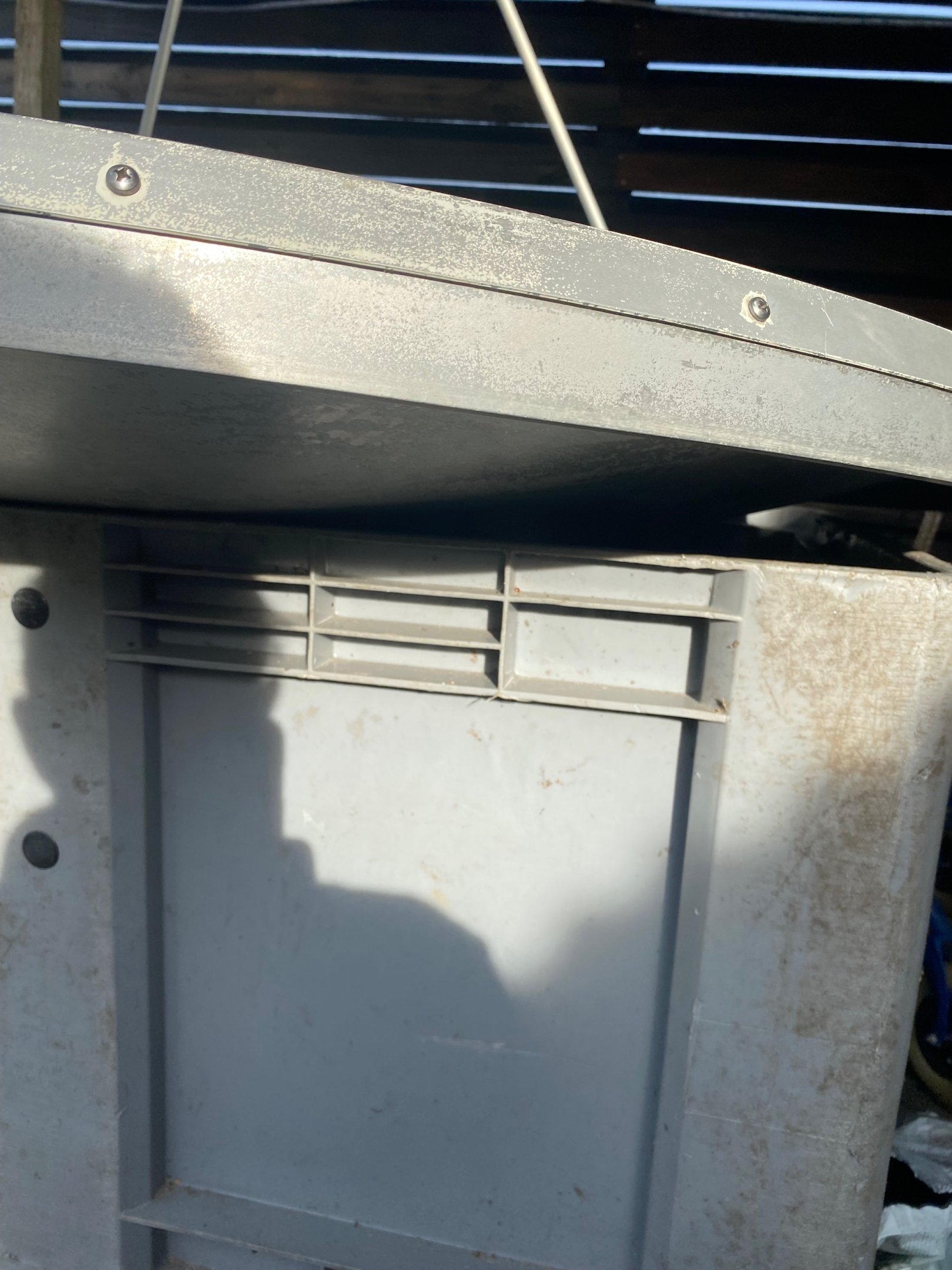

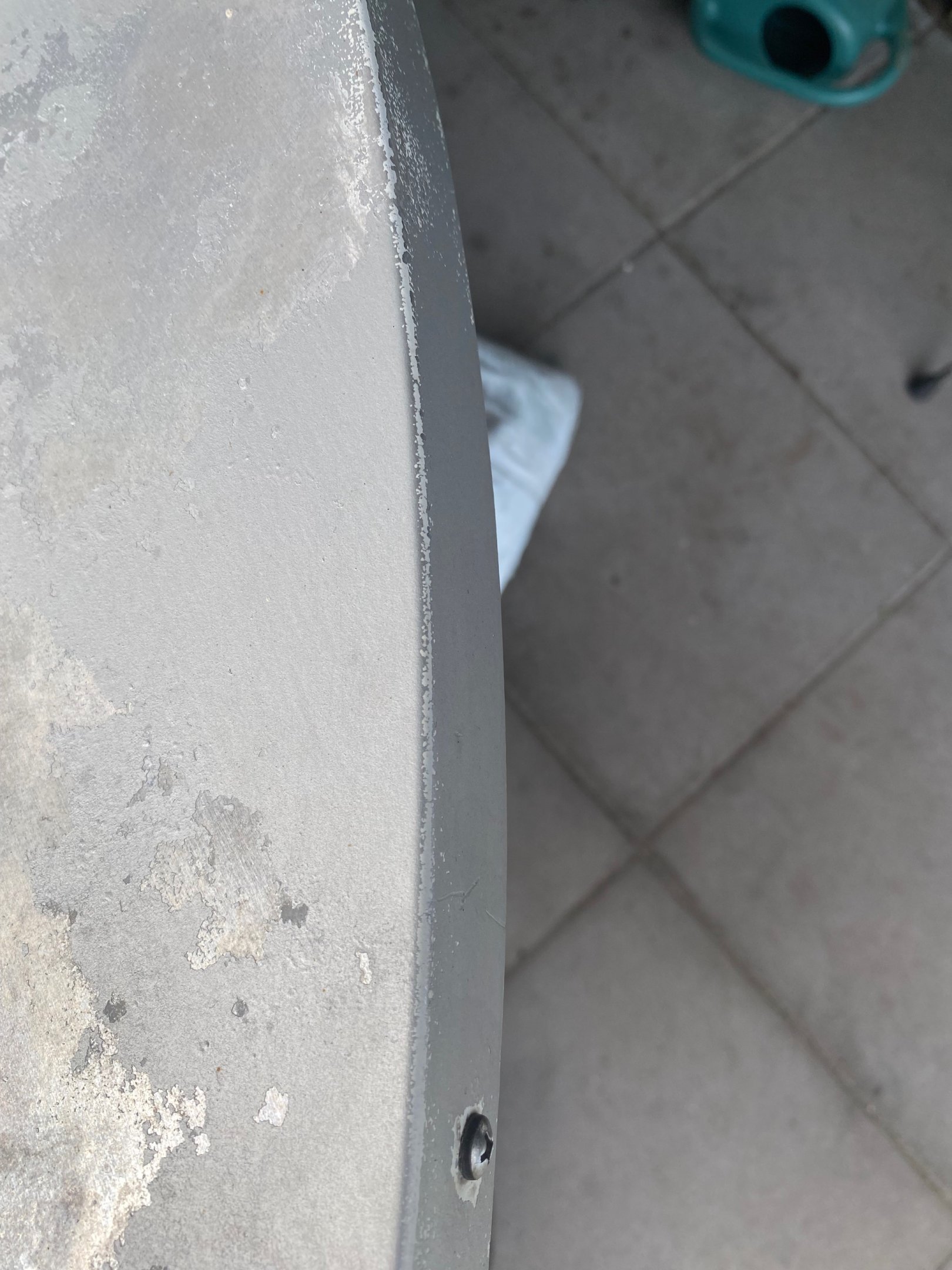

Hier bij nog paar foto’s van de schotel hij licht nu uitelkaar voor nieuwe goede verfbeurt er zitten gaten in de buitenrand waar aan de schotelbord is bevestigd aan ophang frame
Klopt schotel 1 heeft aan de achterkant een versterking profiel zitten om bord meer stevigheid te geven en ik zal morgen de boel nog eens keer opmeten zo als jij het zegt en dan nog is uitrekenen ik begin het nu redelijk te snappen wat f/D verhouding in houd en waar ik naar moet kijken mag ik jou hartelijk bedanken voor snelle reactie en uitleg
Ik leg van rand tot rand een u profiel en zo meet ik bijde schotel s op als dat goed is weet ik niet maar zo heb ik wel gedaan
